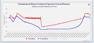

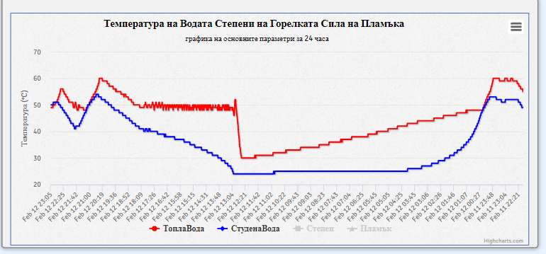

stakoz написа:
...като е нагласена да вкл. например на 49 градуса....
И котела като вдигне 49 градуса, и помпата включи, с каква температура постъва водата на входа на котела? :?
stakoz - специалист
stoy@n написа:
stakoz написа:
Виж: http://stank.dlinkddns.com:8090/guest/

stakoz - специалист
Да това е с джаджата на колегата от Кнежа от темата за мониторинг.
Струва около 80 лв с външна кутийка, взех го оттук:
https://www.olx.bg/ad/raspberry-pi-3-or ... 7f3df4c507
допълнително за СД микро карта 16ГБ около 15 лв и примерно около 10лв за куриер за изпращане на колегата от Кнежа и връщане на картата (колегата обаче е много зает и не знам дали още му се занимава)
СД Картата обаче не е мн сигурна като система и аз хем съм с ЮПС и пак ми се развали, та е хубаво да и се направи имидж (копие) за да може да се презапише на нова...
Червената линия е темп на котела, а синята на буфера ми към подовото. (може да се кликва върху графиката и оставят само някои от параметрите)

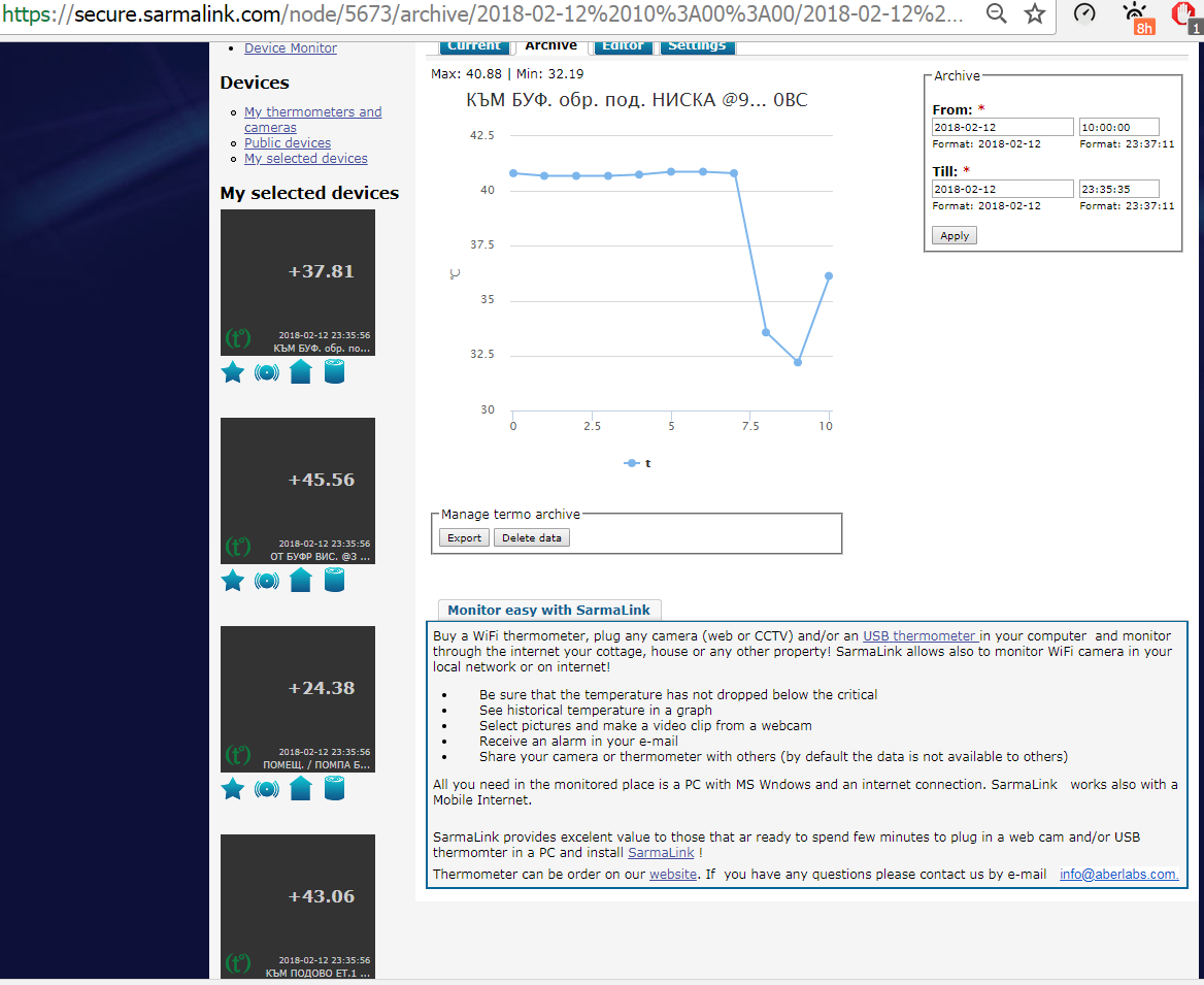

Допълнително за мониторинг на връщащата вода и по етажите използвам това, също през интернет: https://secure.sarmalink.com/product/al ... hermometer
исках за колегата stoy@n да постна и графиката на вифи термометъра, но не мога да наглася в момента експорт в същия мащаб
