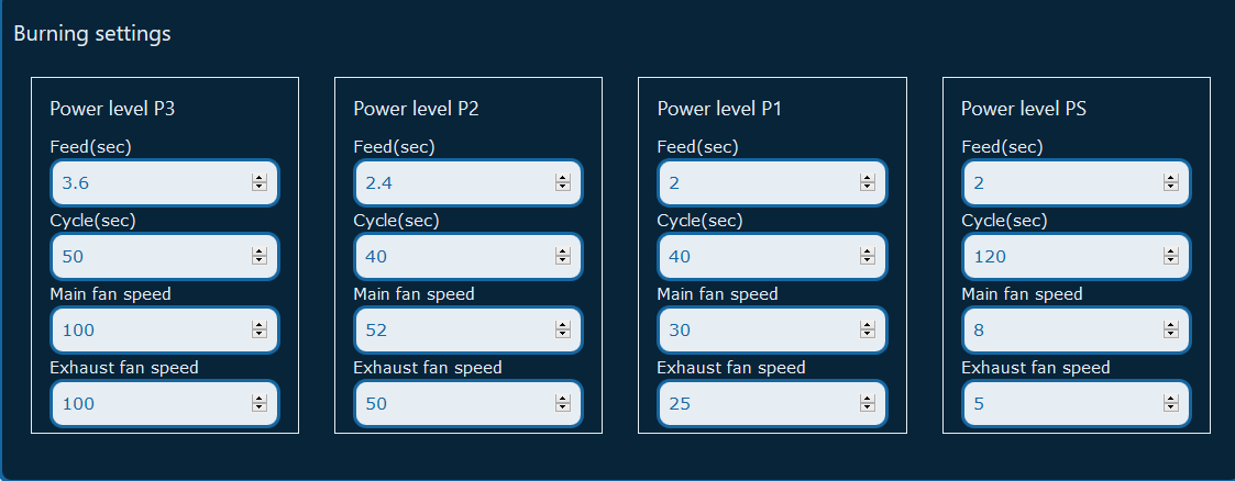

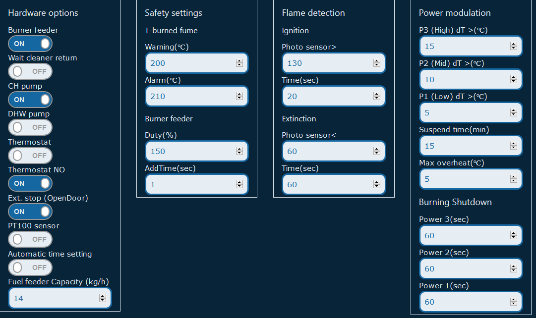

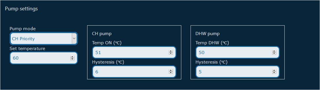

Здравейте, момчета. Махнах всички стари и ненужни кабеляци и я навързах отначало. Контролните лампи ги оставих както следва:
зелена - свети при наличие на захранване;
жълта - свети при работа не шнека;
червена - свети при работа на нагревателя;
Гореката е сглобена и работи супер. Вързал съм я с нета, поръчах и втория дисплей за 90 лв - всичко работи. НОООО на икономия не мога да докарам нещата. Отношението време на зареждане/интервали на зареждане и скорост на вентилатора не са ми опимални. Освен това и стойностите при модулация също не са ми оптималните. Тарирал съм шнека - 14 кг за час. Май ще се окаже, че ще я вкарам в оптимален режим след няколко дни експерименти. Направеното към този момент е напълно фукнционално, но не е икономично.
Пускам да погледнете настройките:
При модулацията и включването на помпата имам резерви:
Моля за мнения.

Аз като видя на натурелски контролер set temperature 60*C и спирам да гледам нататък :cool:

Ама това са неща, които се дъвчат по няколко пъти на ден в различни теми. Значи едни рябва да се изприщват да повтарят едни и същи неща постоянно, защото други не си правят труда да попрочетат малко предварително? Иначе с нета сме свързани :cool:
filmatoplo - майстор
Много големи цикли и голям въздух :?
g.gushterov83 - специалист
Мале к'во е яко да си цъкаш настройките на компютъра... А мен и останалите потребители на Грейко ни "ограничиха".
Без да претендирам, че съм разбирач ще коментирам по въпроса на thefox - може и да греша, но при данните, които са описани тази трета степен е около 5kW, което ми се вижда малко. Освен това разликата между втора и трета степен е символична като мощност. И си мисля, че е добре помпата да включи докато горелката е на трета, в този случай ще се включи когато вече е на втора.
