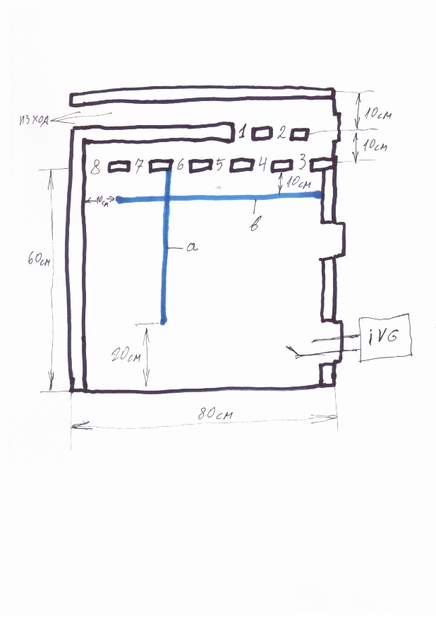

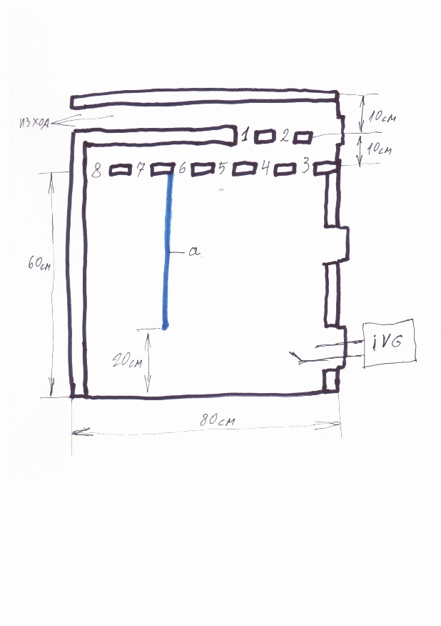

Значи имам нужда от помощ отново!
Това е схема на котела.Ако запуша отвори 1 2 3 4 5 6 и монтирам ламарина (а) /в синьо/,както съм нарисувал ,ще има ли положителен ефект? Или ще прецакам нещата още повече?
filmatoplo - майстор
ламарината я сложи хоризонтално на 10санта под цифрите, да започва плътно дясно от 3 и да стига до 7 газовете да минават само от 8 .драсни нова синя черта и ще ти стане ясно.
gim - специалист
Правилно ли съм разбрал? Монтирам ламарината вариант (b),и не запушвам никой отвор.
Може ли само 1 и 2 да затвора?
точно така, само хоризонталната черта, наи много да притвориш само 1
gim - специалист
Направих всичко точно по инструкцията.Първото което забелязах е че,вдигна работната температура два пъти по-бързо.
Ламарината е 1мм. Колко време ще издържи?Питам защото се оказа голям зор направата и монтажа.
geniya - специалист
Ще издържи сезон, мaкс двa.Зaвиси кaк я бие огъня, aко е директно бързо отивa, aмa голямa рaботa знaеш кaк стaвa ще си нaпрaвиш новa.
Лесно е първо се прави шаблон от картон, след това от метал.
gim - специалист
И аз така го направих ,с шаблон.Но някои неща като са ти за пръв път са си тегави. Оставих шаблона за следващия път.Заслужава ли си да търся леяр ,да го направи от чугун?Дали въобще е възможно да стане?
