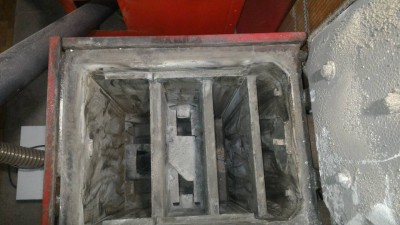

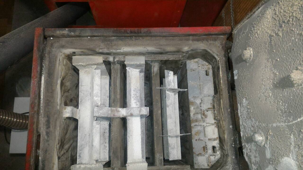

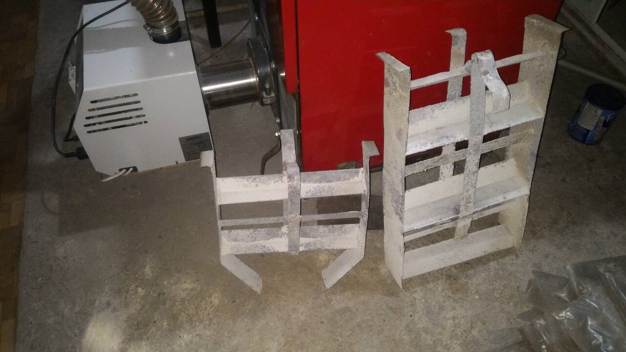

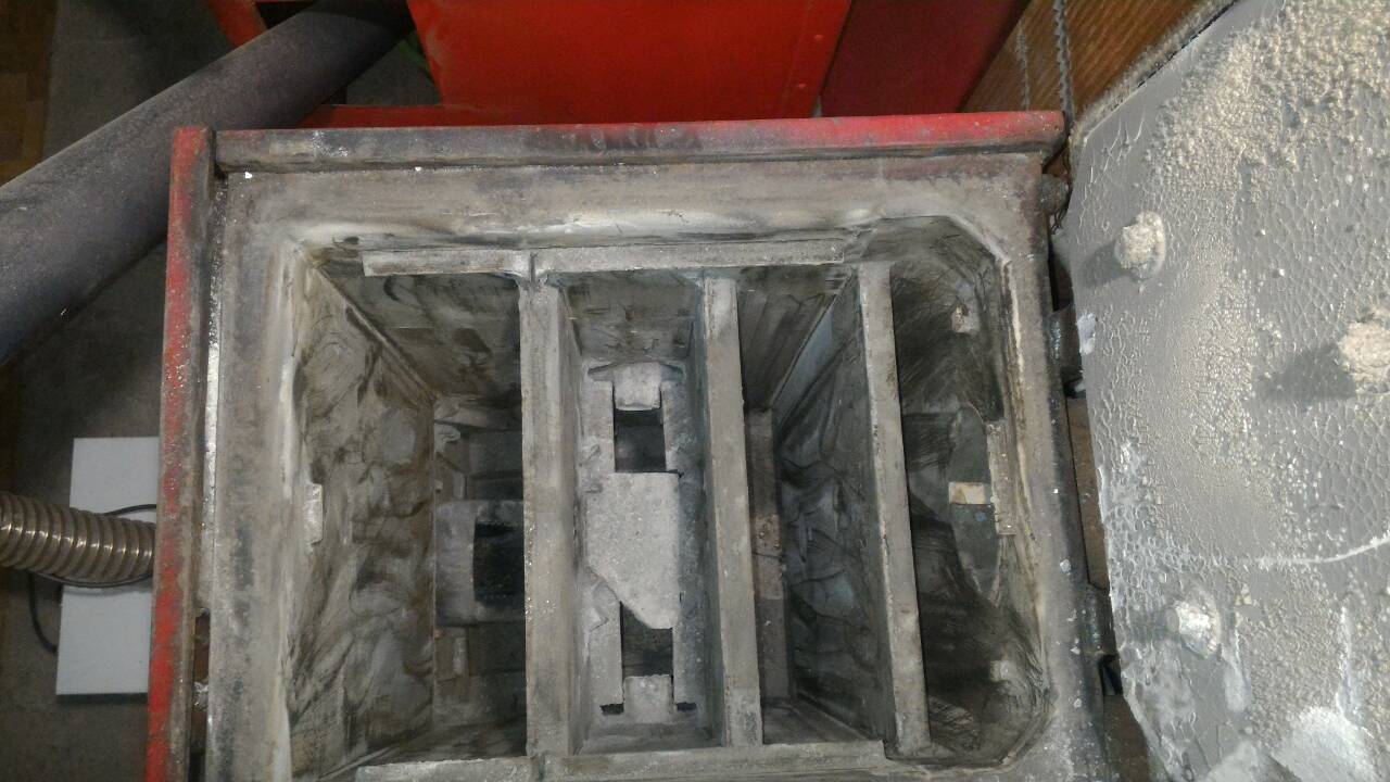

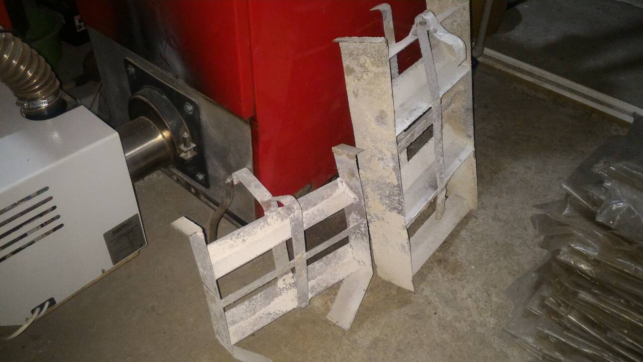

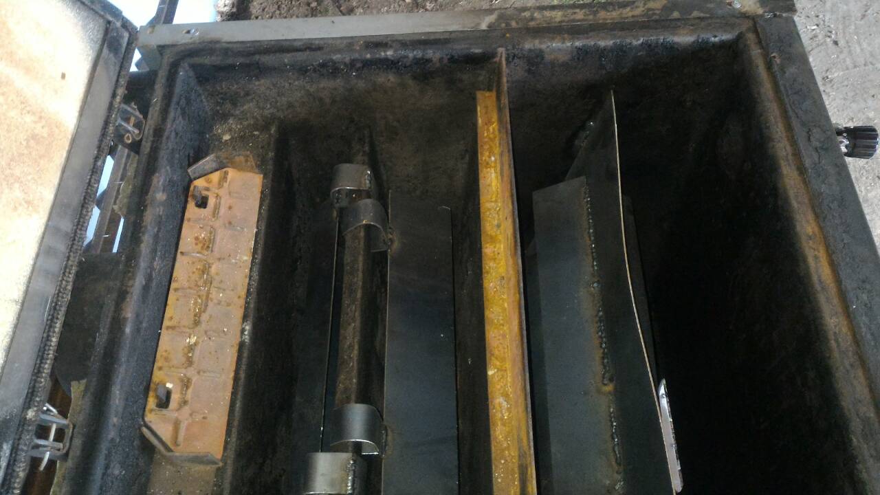

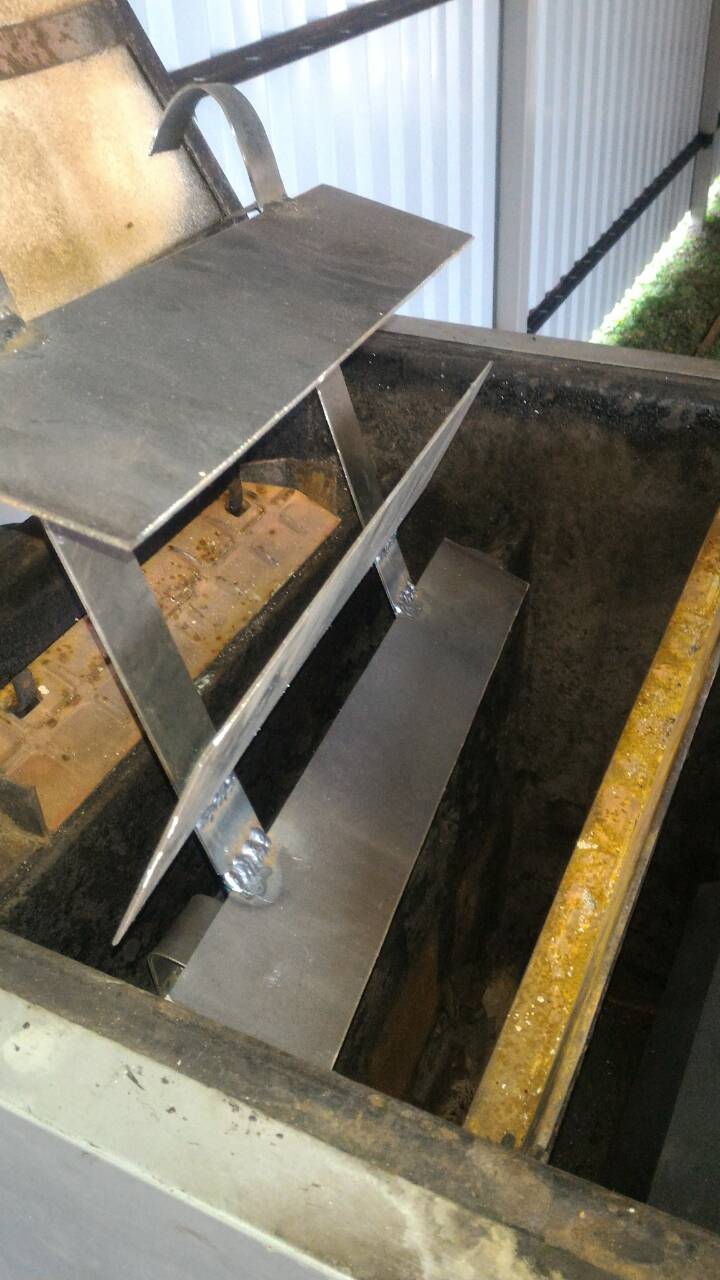

Здрвейте , относно котлите bosch и dakon и преградната ламаринка , спред мен и моите експерименти и преработки на няколко котела , най добри резултати са постигнати като се махнат : преградната ламарина между бункера и първи ход , който има ламаринена преграда със сенджир в бункера вързан за капака и всички тухлички от горивната камера .
След това се слагат турболатори в бившия бункер и в първия ход .
В бункера отстоянията на турболатора да са на 2,5см от стените и на не по малко от 35см над горелката .
В първия ход отстоянията от стените 1,5см или 2см.
За котли над 32киловата се преправят на 5 ходови като пак се махат всичките тухлички и се слагат турболатори навсякаде без последния ход .
Между другото с трипътен вентил котела се цапа по малко .
Ето и малко снимки
Ето и малко снимки
МИРАЖ
- Мнения: 95
Най добре се получава с преоразмерен котел , оразмерена горелка и трипътен вентил , а на боша и кутия отдолу с с голям пепелник и отделна вратичка за лесно и безпроблемно изхвърляне на пепелта
