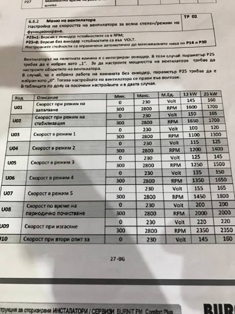

burner - специалист
В това ръководство на стр.26 и 27 са дадени настройките за пелети и вентилатор за двата модела. Но за вентилатора са дадени само във волтове. Няма дадени заводски обороти/мин за вентилатора. На стр.43 има една табличка, отнасяща се до корекции на управлението на вентилатора от потр. меню, но не ми е ясно дали е само примерна, защото не е указан модела, а едва ли и за двата модела оборотите на вентилатора са еднакви.
Абе ако някой знае заводските обороти на вента за 13+, да ги публикува, ако има желание. Иначе трябва да ги пресмятам през волтове и кой знае какво ще се получи.
startx - специалист
burner написа:
Абе нещо не четеш правилно според мен но както и да е ;) оборотите не са във волтове
1вия ред ти е във волтове отдолу под него е в обороти ....
ПОЗАГЛЕДАЙ СЕ ;)

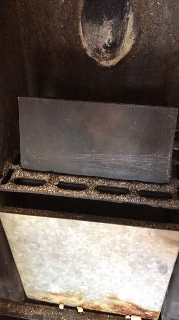

Колеги след запушване на отворите на кошничката намалихте ли си оборотите или ги оставихте същите.
При мен се наложи да намаля драстично оборотите на вентилатора ,защото след като си преправих кошницата ( развихрих се с електрожена и запуших всички странични отвори и заварих пера отпред и отзад ) уплътнява вече доста добре и цялото количество въздух минава през нея ,докато преди това определен процент излизаше отстрани !
Оборотите ги намалих с по 100 на всяка степен ,защото още на 3-та скорост ,пламъка се губеше от силния въздух !
