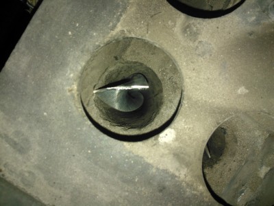

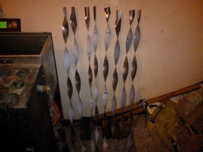

Тая вечер като се прибрах водата беше на 47градуса, стаиния термостат беще достигнал температурата(изключил) и тя си започна с WAIT COOLING , след това START на 41 градуса. През тия 10 минути я изчистих. Ето и 2 снимки.
IMG_1769.JPG обезвъздушителя аз си го извадих

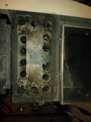

Който не е разглобявал, ще разглобява :mrgreen: Тази камина се чисти с разглобяване.

Чистене с разглобяване при мен се налага на всеки тон пелети. Долу в ниското има две ревизии, които няма по какъв друг начин да се достигнат.

Аз бих казал че всяка камина на пелети се чисти със разглобяване, и това трябва да е поне веднъж годишно. Ако не на всеки тон, максимум на 2 тона трябва да се прави това.
Иначе Бурнит, че са сходни донякъде с равелите, така е, но имат една съществена разлика и това е че нямат турболатори в димогарните тръби.

Аааа някой имат(собствено производствоІ-но ефекта от тях не намерих,единствено,че свалиха драстично температурата в димогарните тръби,а това е предпоставка за конденз и ги махнах.

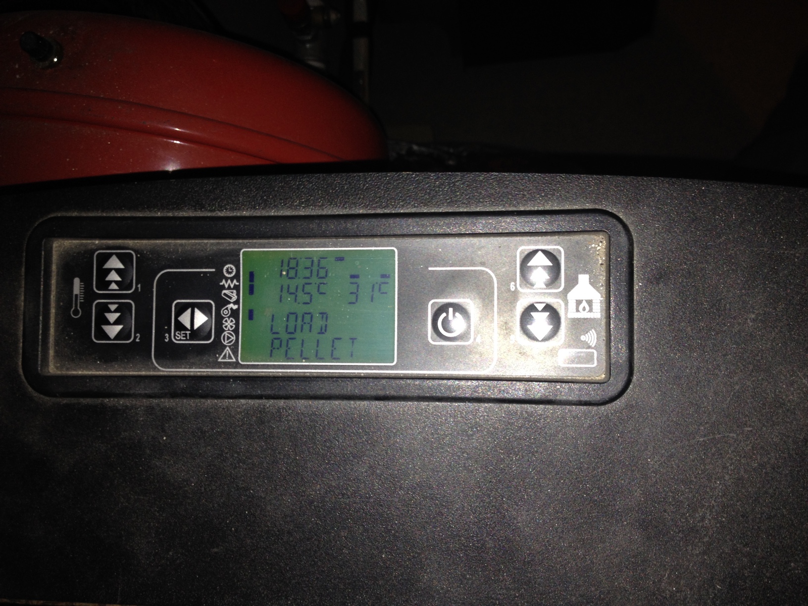

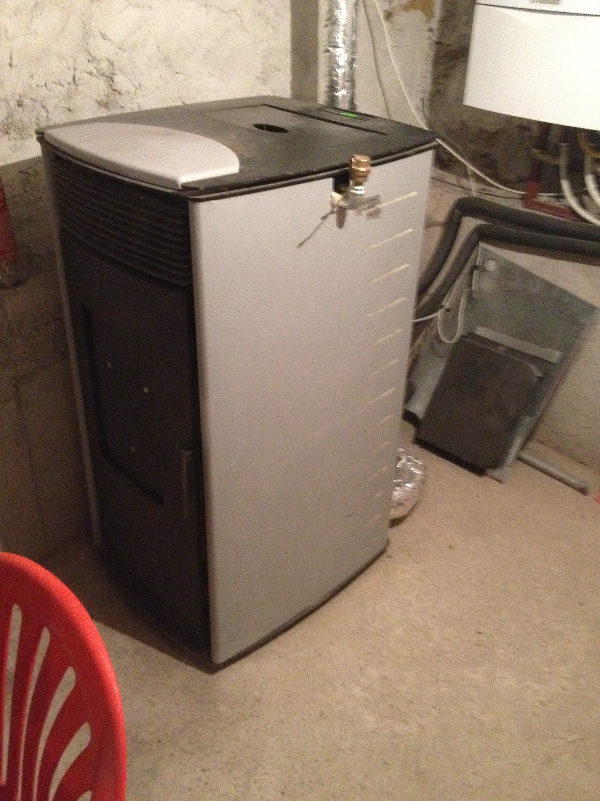

Вчера я изчистих, заредих и т.н. вечрта пал...работи 2 часа ...АЛ7 термал . Температурите бяха ок на водата и на стаята.
Почесах се малко и викам то сигурно щото е топло и няма тяга, вдигам със 100 оборота след 1 час същото, вдигам с вентилатора с още 200 оборота. Работи. В 12 изгасям,.
Тая сутрин тръгва по часовник в 6:30 и в 7:15 АЛ 7 термал. Пускам пак ама на 5 степен и отивам да видя входящия въздух как смуче че ми се вижда нещо пламъка не наред. Едвам едвам смуче ..... и След 5 мин ... АЛ 7 термал.
Според мен са се задръстили димоотходните тръби и днеска като се прибера трябва да ги чистя.....пълна тъпня при положение че съм изгорил около 12-13 чувала пилети от както е чисто нова..
В тази връзка как се разглобяват страничните панели?
Ако някой има друго прделожение за авария моля да сподели да не разглобявам на празно да се черна.
Ами след като турболаторите свалят температурата на димните газове, значе има ефект, все пак тази топлина отива някъде? Не е все едно дали в комина имаш 160 или 80 градуса. А що се отнася до конденза, аз не съм забелязал такъв поне при мене. В комина вече 2 години имам винаги между 70 и 95, и до момента никакъв конденз никъде.

Погледни какъв е дебита на входящия въздух. Ако е много нисък, може той да ти прави проблем, което ще да означава запушване. Друг възможен вариант е, комина. Ако е топло и няма тяга, пак ще ти пада входящия въздух, защото неможе да излезе толкова лесно.
Но като цяло всичко това да го прави след 12-13 чувалчета пелети ми се вижда странно.
Междудругото, ако камината ти е нова (както сам казваш) може вратата да се е леко изметнала, от което да смуче въздух, което също води до по-ниски стойности на входящия въздух (в следствие на разхерметизация). Затова прегледай дали вратата уплътнява като хората. Понякога при нови камини след 1-2 месеца работа се случва това.
Лошото на тези камини е управлението, там за 300 неща дава една и съща грешка, което е мега тъпо.

Колега най често Al 7 идва от запушеното маркуче на пресостата отзад на вентилатора,ако имаш място зад камината сваляш видийте отзад на 2 капака и и където ти е изхода ф80 от камината за димните газове ще видиш маркучето.
