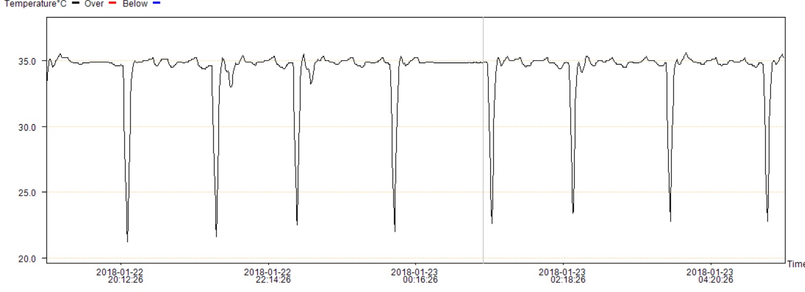

Оня ден една от нашите машини ме побърка. Заради слаба помпа, делтата на отоплителния кръг е голяма, агрегата мисли че термоглавите са затворили и се разтоварва на минимум, изчаква някакво време и спира.

Абе баш си е инертна къщата. Именно защото се интегрира за голям период, би трябвало да са по близки отделните отчети, а не да "играят". Викаш да не пробвам с по-слаба циркулация. Нищо не ми пречи да опитам тия дни. То ще е за 3-4 часа.

Всъщност какво толкова ще стане заради честите спирания?
Разхода ми е добре, компресора има резервен... кво се кахъря в петък следобед и аз не знам. :drinkers: :drinkers:

Всъщност, колко са чести спиранята?
Гледах графиките, но не се ориентирах.
На практика-нищо няма да му стане. На теория му се скъсява живота заради високия пусков ток, намалено мазане при старт и студено масло, а КОПа до влизане в режим е по-нисък... абе няма страшно. Моята ТП прави 2-3 старта на час.

То инвертор, няма висок пусков ток и маслото надали се е стекло толкова бързо... Само загуба на СОР докато влезе в режим.
radius - майстор
Ами шопе, 3 на час, не е толкова много. Спира за по 3 минути, следователно не може да говорим за изстиване (изолиран е с кече).
Стоев, колко бързо влиза в режим, предполагам за половин минута?
Я вижте как работи, когато навън е под нулата (-6 -7), като инвертор :). Ей това, ако го докарам и при + 7-8 мога да спя спокойно. Тази нощ при -3 -4 е същата графика - без излишни спирания! Дефрост през 75-80 минути.
