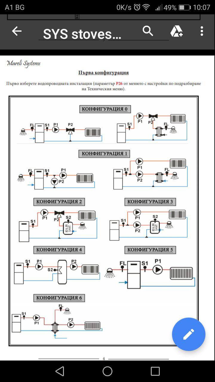

Датчика трява да е модел NTC 10 K ,връзва се на изведеният клеморед за датчик БГВ, който всъщност е IN 5 на горелката, после се конфигурира входът IN 5 като се въвежда в позиция Р76 = 9 , и също така се програмира вида на водопроводната инсталация в позиция Р26 = 3 и системата започва да работи по долната схема. Успехи , и ще ти се появи меню температъра буфер, там настройваш темперарурата на буфера , като дефиринциалната разлика е 5 по подразбиране

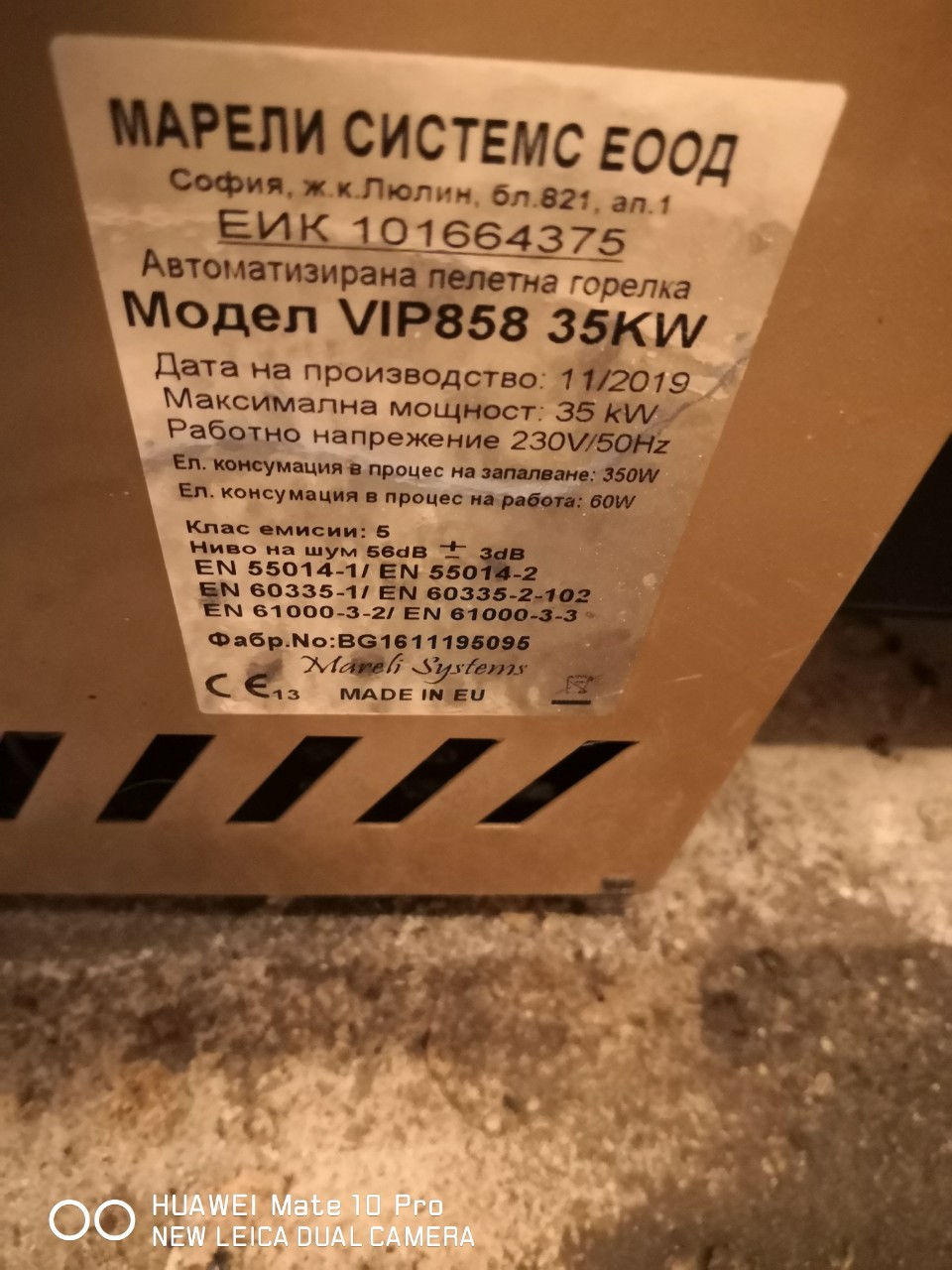

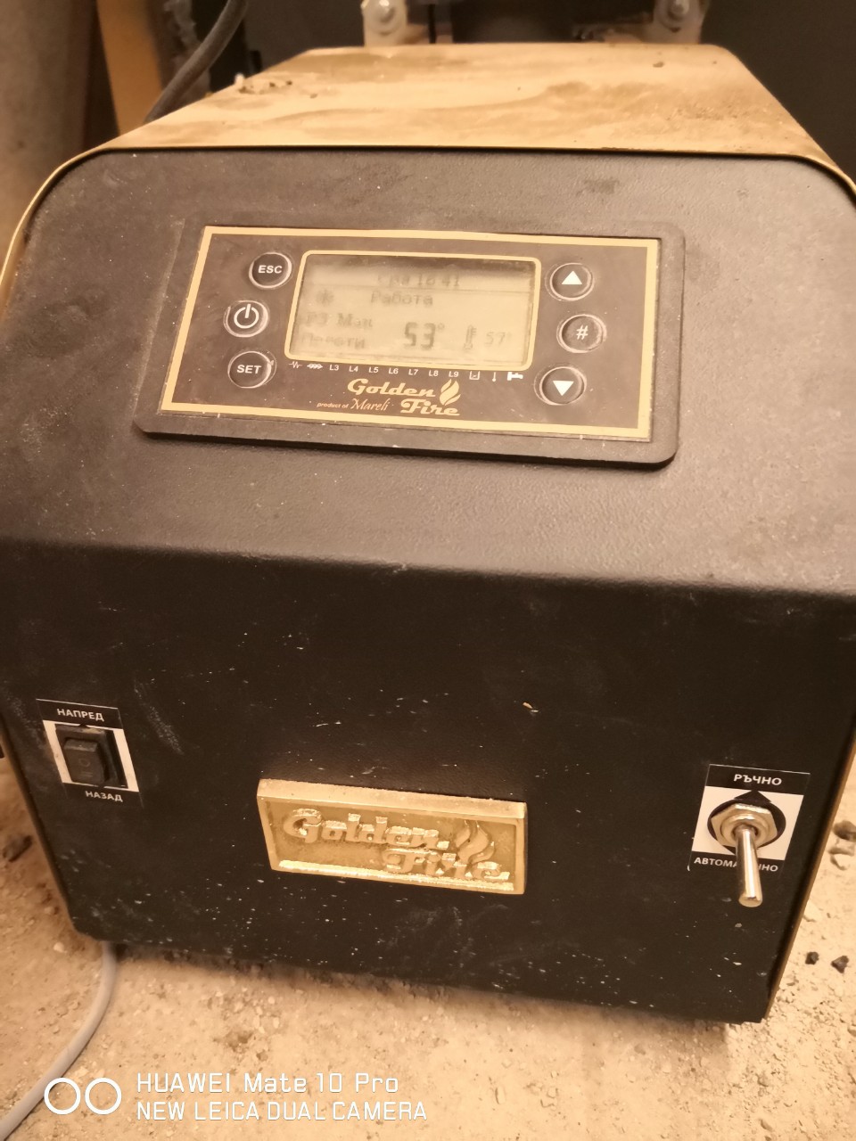

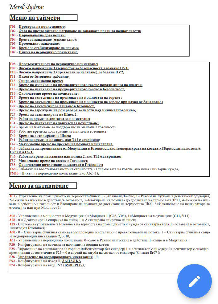

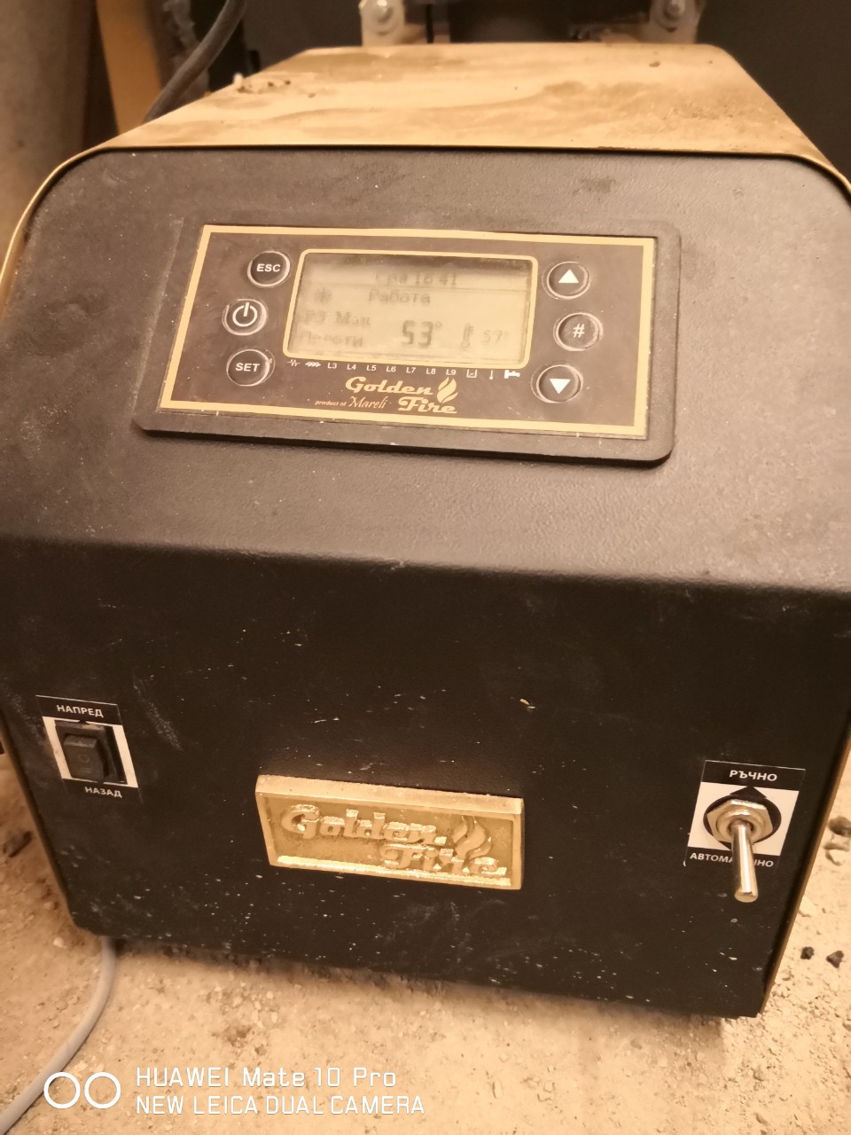

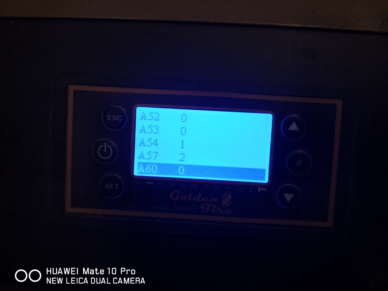

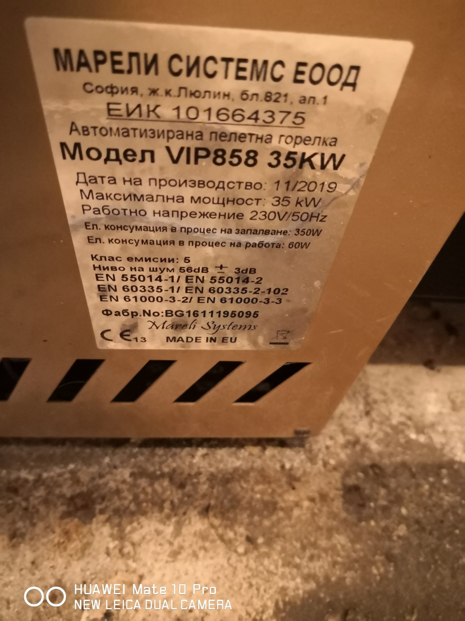

Здравейте, от около 2 седмици използвам горелка VIP858 35KW.

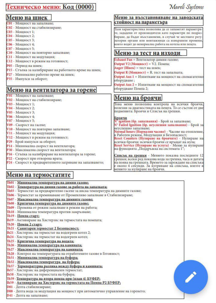

Намерих схема и успях да влезна в системните настройки на горелката (код 0000).

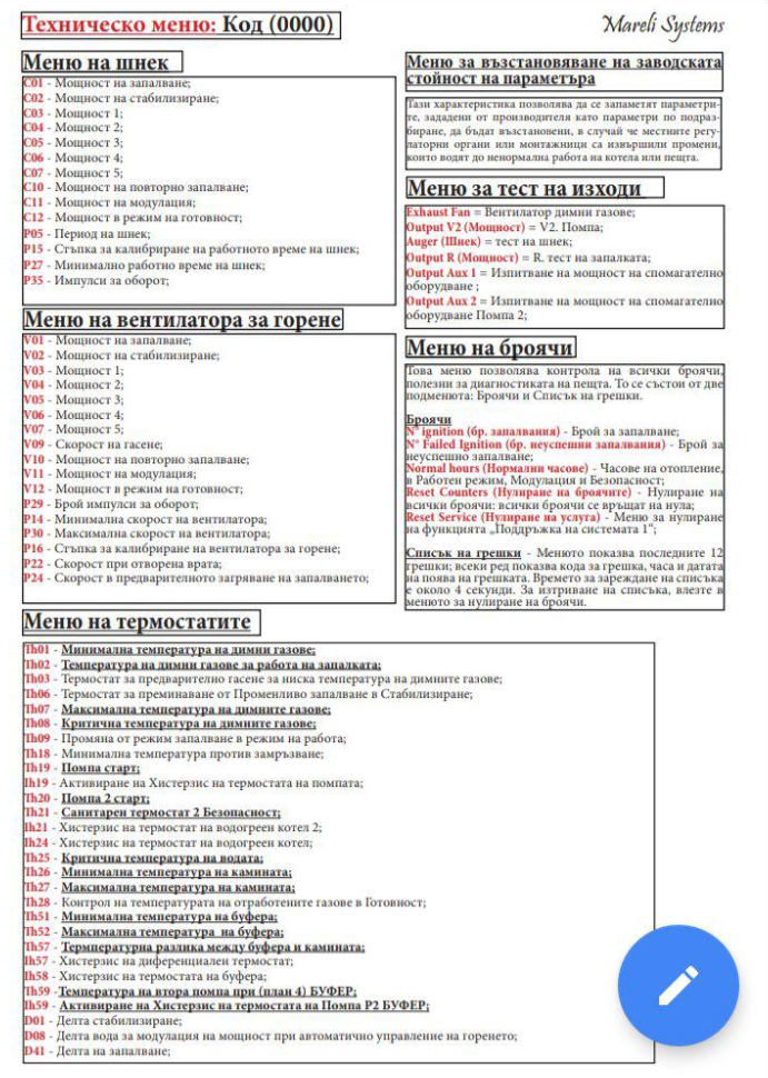

Горелката се самопочиства и това е добре, проблема е че го прави само когато влезне в режим на готовност. (т.е. трябва да достигни 2 градуса над зададената температура и да изклучи). Изтеглих файлове с информация тук от форума на който са описани всяко нещо за какво е - прикачвам ги отново за да ги видите и да са достъпни са повечето потребители.

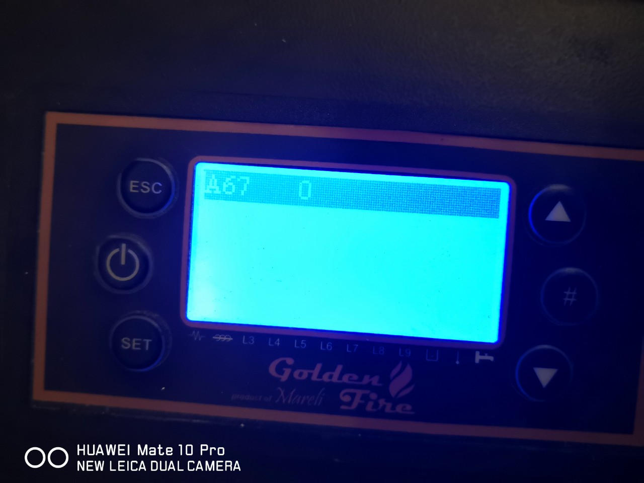

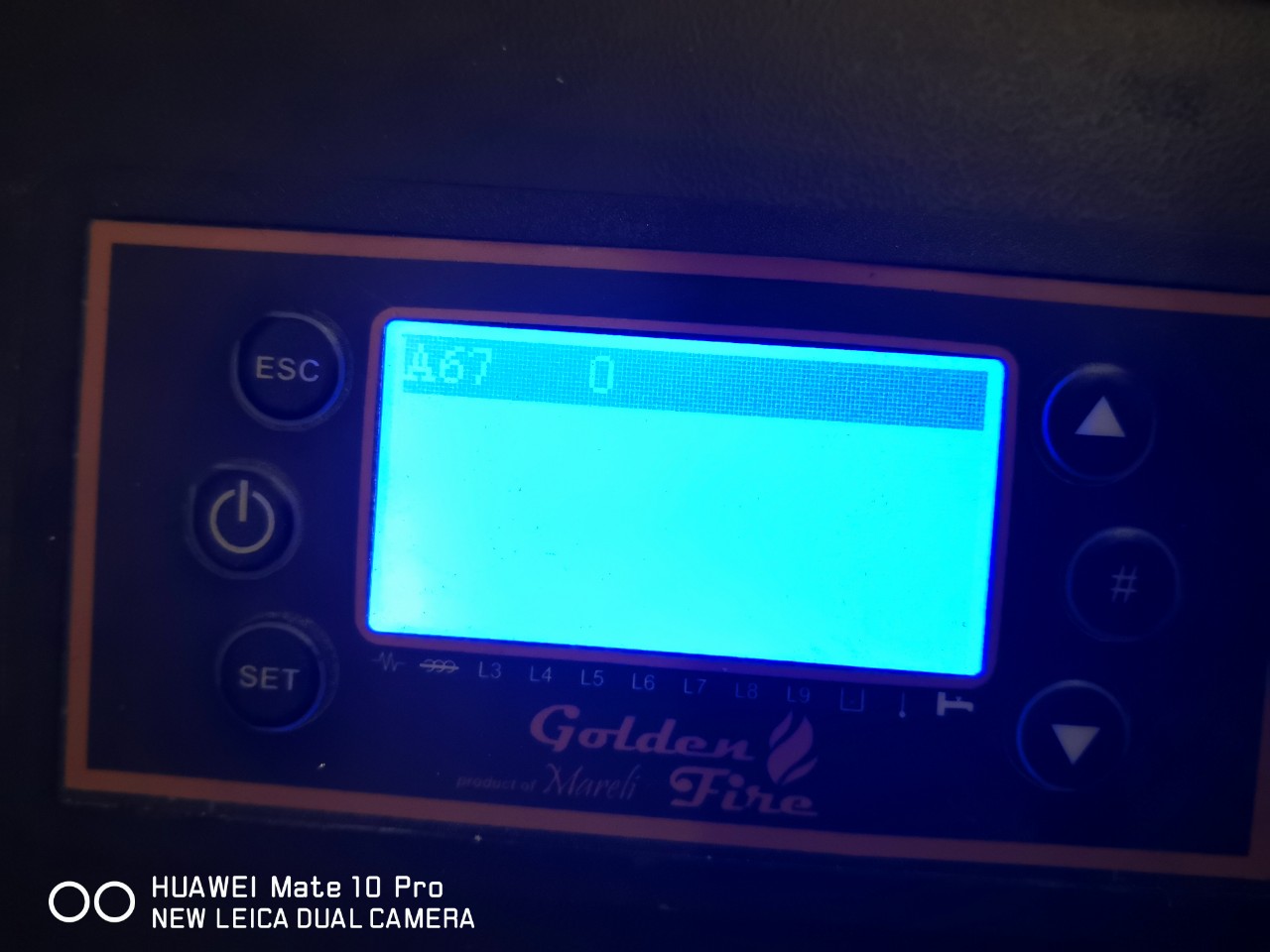

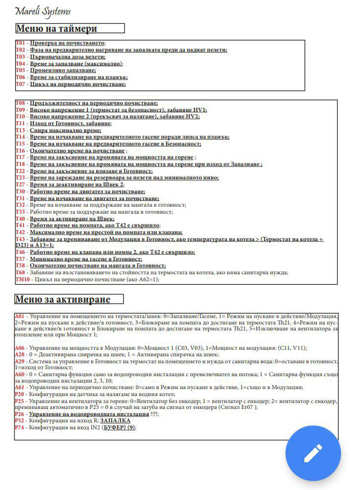

1.При конфигурацията на схемата виждам че трябва да избера P26 по начина по който е свързана моята система, но не намирам P26 в настройките на моята горелка и тази опция липсва.
2.Как да накарам горелката да се самопочиства през определен период от време (примерно в минути)? От менюто на таймери трябва да имам TM10 който при мен не съществува и пише че за да го активирам трябва да направя A62 на 1. (отново проблема е че и A62 Не същестува, в меню активиране/вклучване имам само A60 и след това е A67).

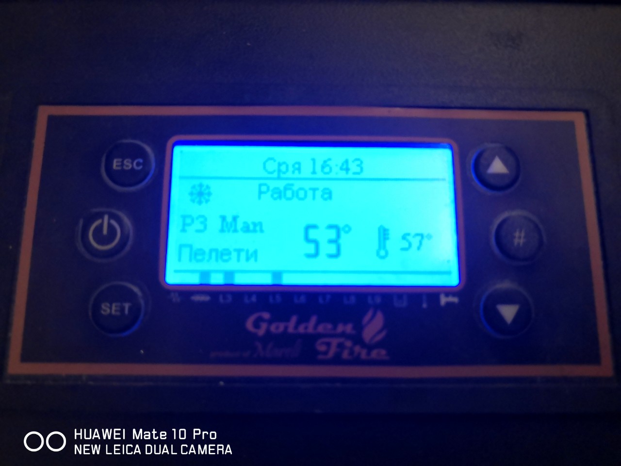

Проблема е че когато не може да влезне сама в режим на готовност след около 2-3 часа горене се задръства с пепел и се получава обратен огън и гори маркуча към шнека.
Как да настроя горелката да се самопочиства през определен период в нормален режим на работа?
Изпращам снимки за повече информация.
За настройване използвам тези документи свалени тук от форума. Пускам ново мнение защото неможах да добавя всички снимки в един пост.

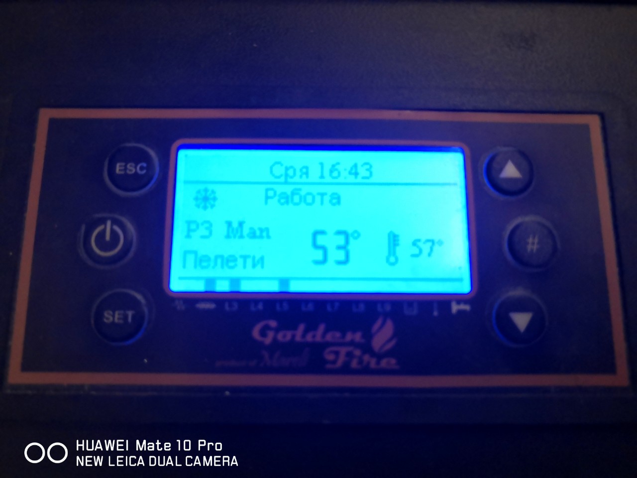

Проблема не е в горелката - проблема е в тебе и твоите рразбирания за нормална работа.
Обяснявам
Има два вида самопочистване
1- почистване свентилатор - на всеки 30 мин-с вдигат оборотите на вентилатора за 30 сек, което води до издухване на пепелта от суплото, проблема е че при калпави пелети , издухва пепелта но не успява да идуха тежките фракции като ШЛАКА и пясък от суплото, което води до постепенно запълване на суплото с тежки фракции -оттам до топене на маркуча при продължително горене повече от 3 часа.
2 - окончателно почистване - след достигане на стайна температура и команда стоп от стайният термостат, което води до игасяне, излизане на скарата напред и изчистване на всичко от суплото.
Няма как да ти направи окончателно почистване по време на работа - защото всичкото горящо , ще изпада в пепелника.
При теб виждам ,че я държиш принудително на ръчен режим степен 3 , което е пълно безумие, нямаш модулация и никакво регулиране на мощността от горелката, получава се така че не успява за 3 часа да достигне стайната температура , няма команда стоп, няма окончателно почистване, суплото се препълва със шлака от кори и пясък , нивото на огъня се вдига , температурата назад в суплот също, стопява маркуча!
Съвет - настрой си горелката както трябва.
Да работи на автоматичен режим, да достига стайна температура до 2 часа горене, да игася и са прави пълно почистване и да се пали отново при спадане на стайната температура.
Другият вариант е да си намериш по хубави пелети , без кори и който не образуват шлака и тежки фракции, които не могат да се почистват от междинното почистване с вентилатор.
Успехи!

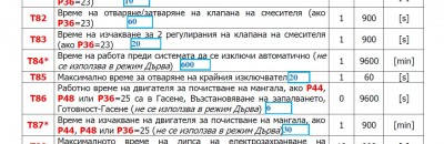

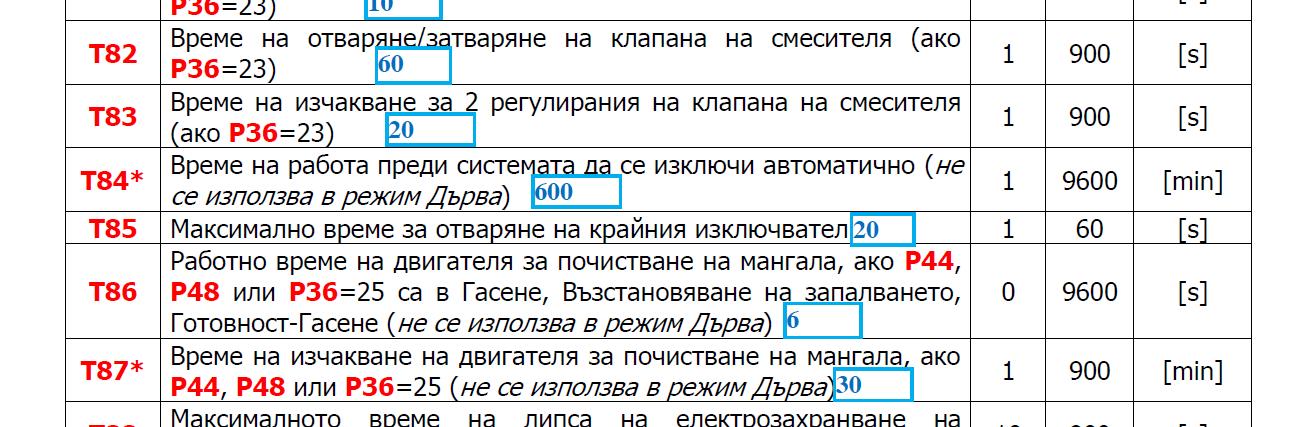

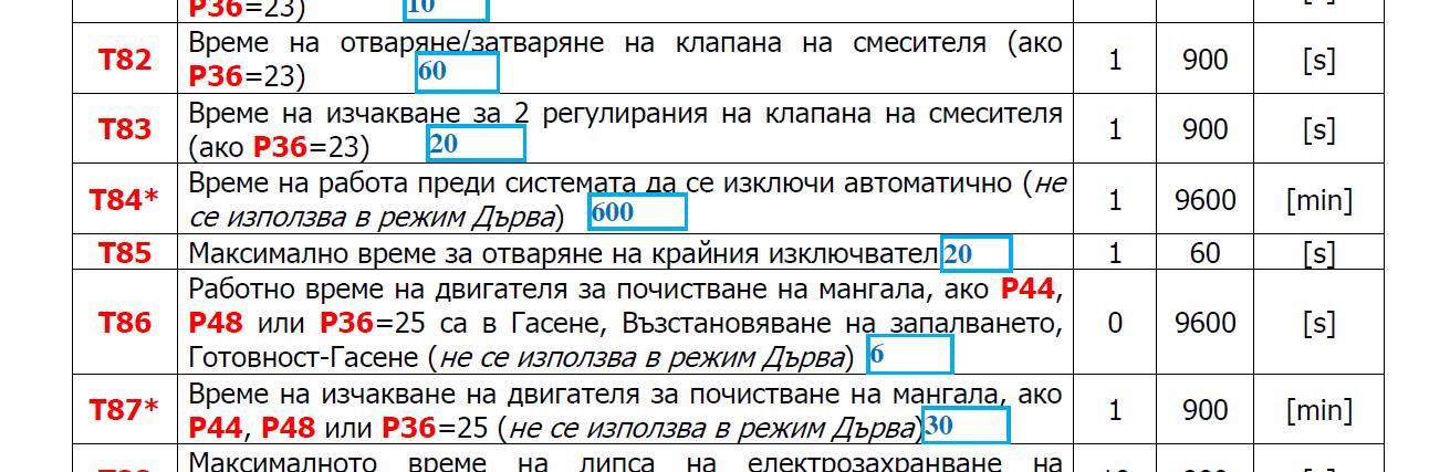

P.S. Сега се сещам , че може да използваш и това - гледай картинката : Може да промениш Т84 така че да се рестартира след определено време - например 2 часа, така на всеки 2 часа /180 мин/ ще гасне , ще прави пълно почистване и после ще пали пак.
