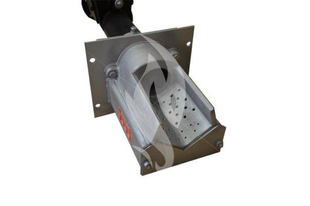

tops250 написа:Здравеите колеги.Някои знаели размерите на главата на тази Универсална горелка S-UNI 25 kWhttp://www.alexterm2007.com/pages/retortna-gorelkaТова са чешките горелки.Нищо особено,стомамен шнек,нисък клас контролер,по висока цена.

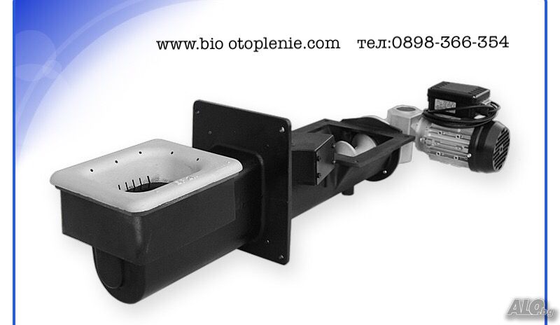

Някой има ли лично наблюдение коя горелка е по добра ,тази която е чист реторт ,или тази която пелетите горят на скара .
