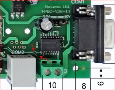

Колеги, а това може ли да се използва и за камината на Грейко?
Аз лично нямам познат с такава за да видя какво е управлението. Може ли малко повече информация - има ли сериен порт на платката, може ли да се управлява с програмката на Натурела NPBC-V3M? Ако имаш някакви снимки на платката също ще е от полза.

uho - специалист
AviRad написа:
...Ако имаш някакви снимки на платката също ще е от полза.
Сериен порт - няма, има място на платката, но не е запоен. Има USB на допълнителния модул, но не съм го пробвал как се разбира с програмката на Натурела. От къде мога да я сваля да пробвам?

Evgeniy - майстор
uho написа:
Ако има всичко на платката, но без чипа UART-->RS232, може да се пробва директно връзка с Rx;Tx на TTL ниво от расберито:
