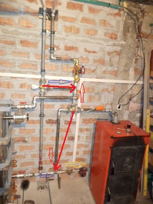

Не си изпълнил коректно схемата на AntonBM, затова имаш проблеми(дори да не си признаваш). Забележи, че той е дал дебити на помпите на схемата. Забележи, че преди буфера имаш дебит от 800л., а след него 615л.т.е. дебитът на отиващата вода към консуматорите (всичко след буфера) ВИНАГИ трябва да е по-малък от дебита на производителя(ите) на топлина.

Схемата НЕ Е същата. И по-горе съм писал какъв и е кусура. Ти вземаш топлата вода за буфера след вентила а трябва да е преди него, непосредствено от котела. Най-вероятно това е причината да ти прегрява котела. Няма лошо, не щеш да чуеш, твоя работа. Системата работела идеално, само малко прегрявала. Нищо, толкоз кусур и баба попадия има! Чудя се защо отваряш тема, питаш по форумите и после започваш да даваш акъл. Между другото, не случайно тръбите около Ладдомата са цол и четвърт. И без Ладдомат с трипътен вентил и помпа, пак е добре да са с по-голямо сечение от тези, отиващи към отоплителния кръг. От фирмата дистрибутор ме предупредиха, че без буфер и контрол на влизащата студена вода няма да зачетат гаранцията в случай на повреда. Дойдоха специално от София да видят как е изпълнено всичко. Имаха забележки, отстраних ги и чак тогава подписахме протокол за пускане в експлоатация.

Сега като погледнах схемата от страница 1 , да прав е Христо -схемата има грешка , че чак и аз се подведох , не бях увеличил снимката да я разгледам по добре .Като се отстрани ще стане по добре .

И аз се подведох и се включих в спор пелети срещу буфер, а не разгледах в подробности твоята схема.
Според мен и двата трипътни вентила не са на място и така системата ти не би трябвало да работи правилно.
Размени по подходящ начин тройниците и трипътните вентили.
Датчиците за управление на вентилите са на подходящите места.
Ето моето предложение:
Празните стрелки показват посоката на флуида.
