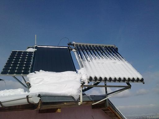

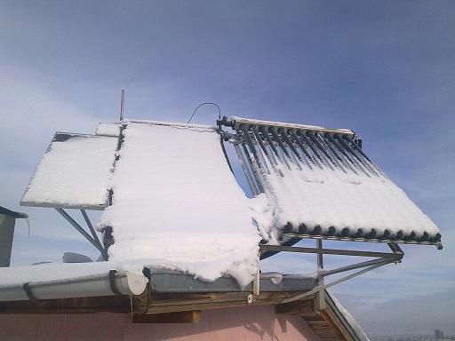

На този сайт са описани два конкретни типа колектори. Въпреки, че плоския е неселективен от най-евтините алуминиеви дава по-голяма моментна мощност по-обяд при ясно време. Сутрин и след обяд заради ъгъла на слънцето апертурната му площ е по-малка от тази на вакуумно-тръбния и просто получава по-малко входяща слънчева топлина. Като се извадят и по-големите загуби на топлина сумарно се получава този резултат.
Относно работата при снеговалеж - зависи от снега. Случвало се е при по студено време и сипкав сняг по вакуумните тръби да не се задържи и една снежинка, а плоския да седи под една педя по няколко дни.
Както може да се види в архива на 8.1.2012 добивите са от плоския 798 Wh, от вакуумния 1444 Wh, от фотоволтаичния 156 Wh.
Това е снимка в 10:43 сутринта:
Това е в 13:02:
