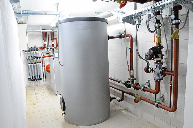

Само свалих Ладомата на нивото на студената вода на котела, нямам време за другото, но тези дни ще започна.
Буфер...ще търся, но най-вероятно няма да е тази зима. Ще оставя една тетка на топлата, и една на студената вода, макар да не ми е ясно как точно ще стане хем да минава към буфера, хем към радиаторите....

Филма, не се бъзикай, наистина не си обяснявам как по една и съща тръба ще стане хем захранването, хем черпенето на топло от буфера към радиаторите, обясни ми просто, може дори и да го начертаеш...аз като гледам на всички снимки на буфери, има нужда от един вход, и един изход от буфера, съответно за топла и студена вода. Друго не виждам.

Ако си купиш буфер, сигурно ще има няколко извода по цялата си височина, ако си го правиш, сложи изводи, колкото искаш. Филма, като ти казва, че става и само с два, сигурно го е пробвал, що да те лъже човекът. Сега аз като не знам защо Земята се върти около Слънцето, това не и пречи да си се върти вече не знам колко си милиарда години.......
Не забравяй да сложиш гнезда за термо датчици и евентуално термометри отдолу и отгоре.
