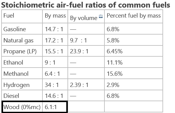

Колко килограма въздух са необходими за изгарянето на един килограм пелети?
stilian20 - специалист
При Ламбда=1 са необходими 6,1кг въздух за 1кг дърва.
А колко ли ще трябва при ламбда= 1,5 – 1,7
според мен ще са 10-12кг но дали е така?
Според формулата ламда да е 1,5-1,7 въздуха трябва да е: 9,15-10,37 кг.
