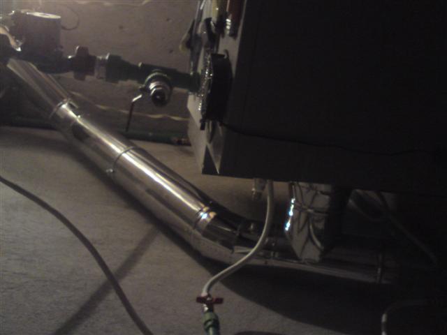

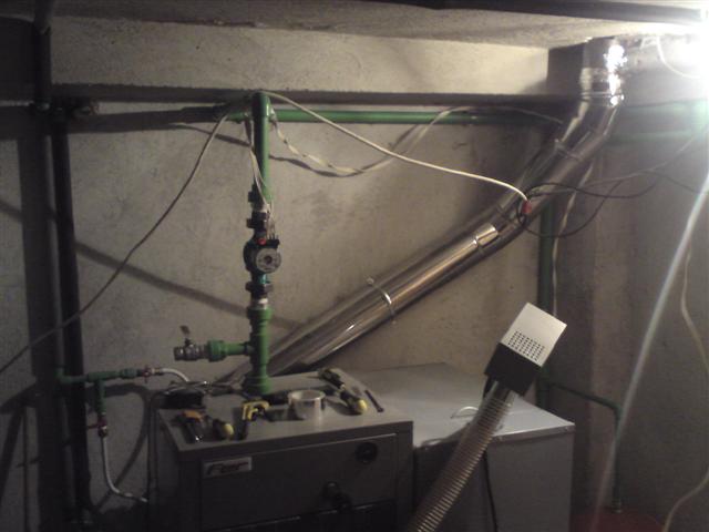

Мдааа, пак настройки и пак задръстена тръба към горелката SUN P7 .
Тези хора ми взеха здравето :-) Последната весия е че комина нямал тяга - иноксова тръба ф160 с височина 7м.
Наклонът на иноксовата тръба в "котелното" на снимките по долу биха ли могли да създават проблем? Нали горелката има вентилатор?

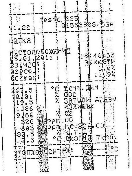

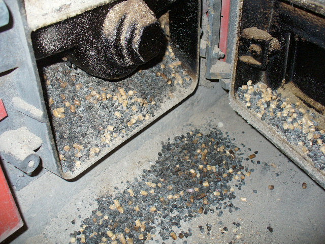

Да споделя и аз за "развитието" на мойта горелка. За голяма почуда на колегата chrantov, след 10-на дни дойдоха монтажниците с газанализатор. Все пак имало такова чудо :-D . За целта ми пробиха комина за да вкарат сонда. От там измериха тяга на комина, изгорели газове, температура, КПД на котела, загуби. Всички тези параметри с принтер(има към комплекта) се разпечатаха за инфо да си го имам. Та донастройха горелката(регулираха клапата на въздуха). Установи се че температурата в комина е по голяма от необходимата и ме посъветваха да си го изчистя. Но проблема с целите и неизгорели пелети остава, Казах им го, ама и те неможаха да разберат от какво е това. Прикачам снимка на неизгорелите пелети и резултатите от газанализатора(лентата беше на привършване, та има едни червени ленти).

turistak - специалист
Явно се оказва, че искаме с трици маймуни да ловим... и накрая нас ни правят на маймуни :shock:
Тия евтини горелки, фероли, ерато и още нам си к'ви явно за нищо не стават, поне да не ги продават.
Интересно как се появяват тези неизгорели пелети в долната част на котела? Дали вентилаторът не духа като Змей Горянин и да ги издухва когато "паничката" е пълна? Като гледам количеството им не е за подценяване!!
sensi - специалист
Това количество е за 2 дни. И както се досещаш всичко се изхвърля. Иначе пепелта е много малко, няма и лопатка.
Какъв котел и горелка ползваш?
sensi - специалист
Виадрус У 22 - 29 kW и горелка на Ерато - GP 20+

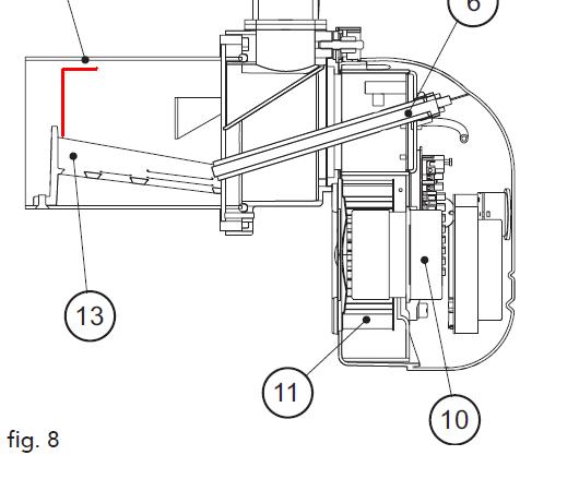

Една идея ми хрумна за неизгорелите пелети! Така както изглежда на снимката, май имаш и овъглени - неизгорели докрай пелети
На каринката по-долу с червено съм показал къде мисля да сложа една метална решетка. Тя би трябвало да попречи да се издухват неизгорели пелети. Надявам се да не пречи на работата на горелката. При мен на 4-та степен изхвърчат пелети, които почти са изгоряли - въгленчета.
Решетката предполагам, че трябва да е телена http://www.pinkplusbg.com/images/isen7.jpg и най вероятно няма да има дълъг живот :-)

Може и да не е възможно , но може ли горелката да я наблюдаваш някак като гори -тоест да се види защо и как изхвърчат тия пелети кой и кое виновно :? .Насков не е споменавал за този проблем при фероли -пък и не изглежда нормално.
