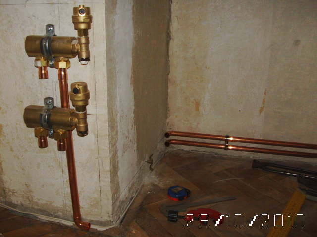

Нещо запецмах - как се взимат размерите за рязане на тръбата !Че вече отрязах едно парче и добре че се оказа малко по-дълго и мога да го намаля !Но ме е направо страх да режа затова питам има ли нещо по-специално и специфично при вземането на мярка ! Ето какво става :

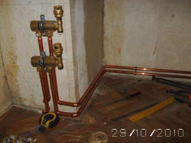

Мисля че му хванах "цаката" точно както казваш-вземам предвид това колко влиза тъбата в коляното и всичко става точно
За спойките после пак ли трябва са свалям тръбата или може и на място както са си минтирани за стената ! Флюса и калая на Ротенбергер ROSOL 3 с добро качество ли са ? Вие с какво запоявате ???

Играчка е , но първо ги правя като теб на сухо да ги видя как стоят , и после ги демонтирам -изтърквам до блясък фитинга и тръбата там където влиза ,намазвам и вкарвам ,обирам излишия флюс ,започвам нагряването докато спойката блесне -тоест се види че флщса стане на течен калай и тогава прибавям от ролката тел към мястото на спойката -докато капне 1 капка на земята ,като поработиш малко може и да не капеш .Айде успех -спой нещо и снимай
Търкам ги със специална тъкан за почистване -едни черни кичета по 10 бр в опаковка .

Както са сложени колекторите на тази височина не се ли губи смисъла от обезвъздушителиете? Нали така обезвъздушителите ще са по ниско от изводите на камината.
Аз бих наставил малко вертикалните тръби и всеки колектор да застане на височината на извода от камината. Така камината ще се обезвъздушава.
Браво! Много добре се справяш с кроенето. Ще стане екстра.
