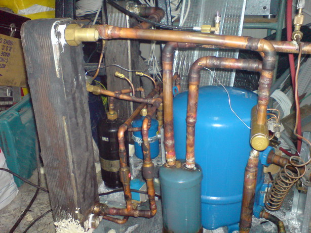

защо ми пращаш тази таблица на ЛС. какво искаш да кажеш с тези данни от клима 2000. има много марки конвентори и къде по добри от тях. ти неможа ли да разбереш че данни за ТП и конвентори при мен бол. да те замервам от бургас до където и да си , че и на обратно. въпроса не опира в това колко ще е мощноста то дори и за неграмотник като мен е ясно че мощноста ще е малко ама нищо нему пречи да си работи. според теб това е НЕВЪЗМОЖНО. незнам защо отвори тази тема. досега не си отговорил на нито един човек който те е попитал нещо, с нещо конкретно а само ала бала. аз те попитах . антон те попита и немисе връща да гледам още кой и за какво. а това последното конвектор или климатик има по малко шум ти ми говориш да ги сравним с подовото. по какво по шум ли. нете знам какъв проектант си но като консултант не струваш. аз небих ти разрешил да даваш консултации на теб си, а да не говорим за други хора.
а това от постати на 14.11. """На хората който си правят сами ТП мога да ги посъветвам просто да си намерят схема на дадена марка и да я копират,така хем ще спестят накой лев хем ще имат нещо прилично."""" е това е много яка консултация. излиза че всяка марка си има свои закони за термодинамиката. според теб така ли е. защо трябва да гледам дадена марка как е сглобена за да си е сглобя сам. това на снимката на коя позната машина ти прилича като марка според теб. аз съм дотук неискам да се ядосвам повече на клавиатурата. и затова ДОСТАТЪЧНО.

объркал снимката, но няма значение друга няма да слагам.
