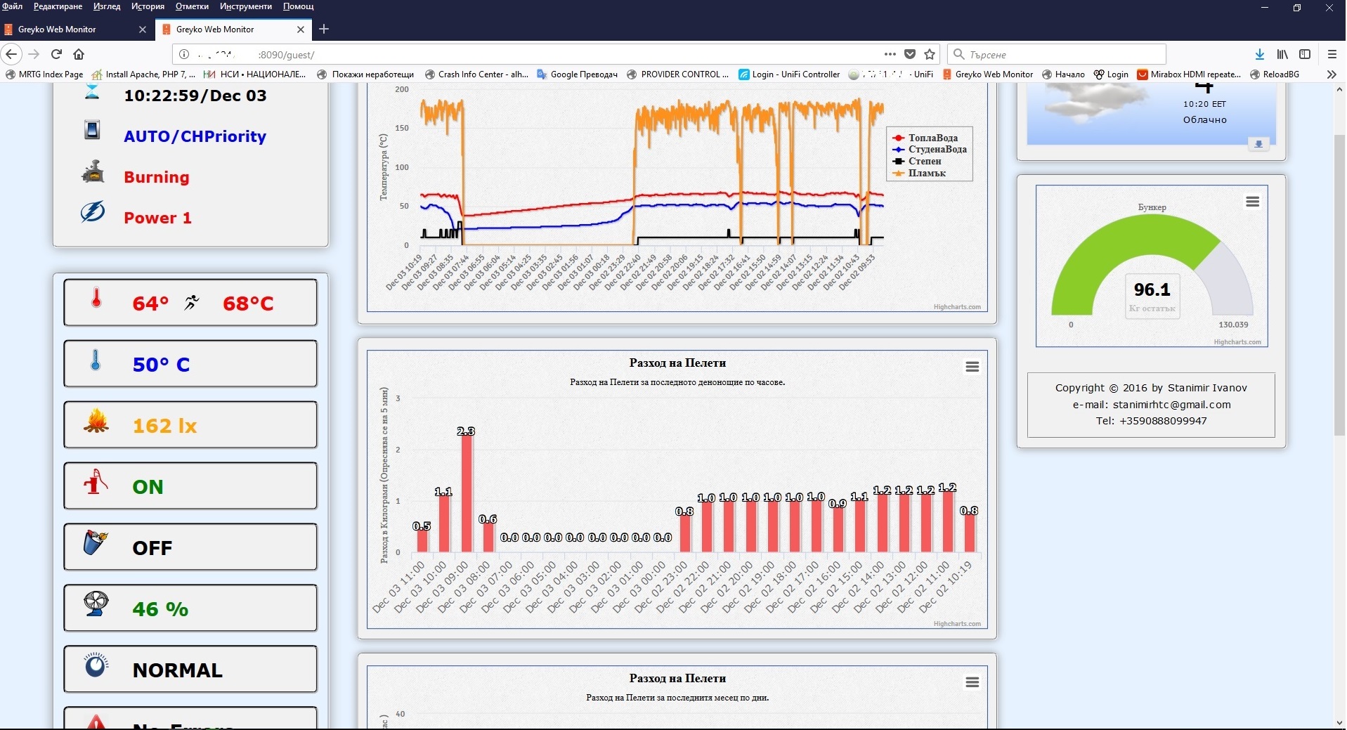

Ето до какъв разход го докарахме на приятел с RB20 , Грейко експерт , 90 м2

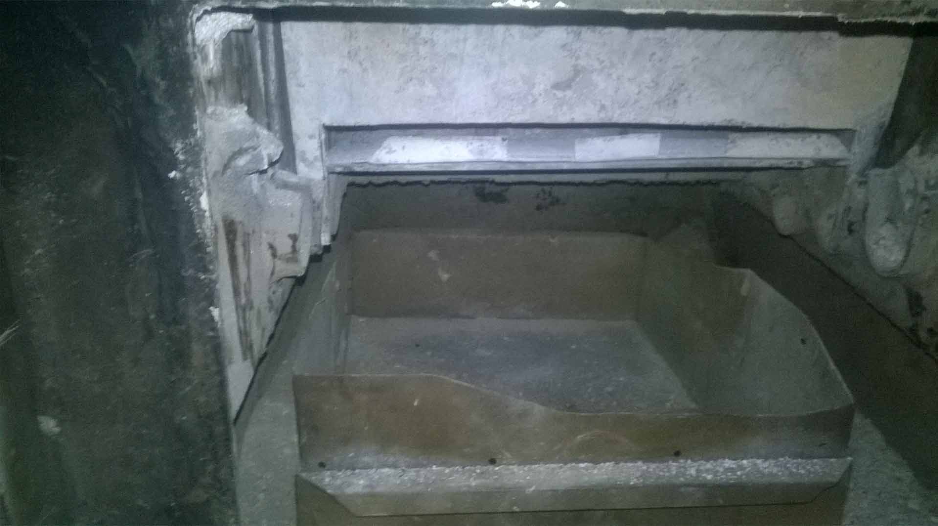

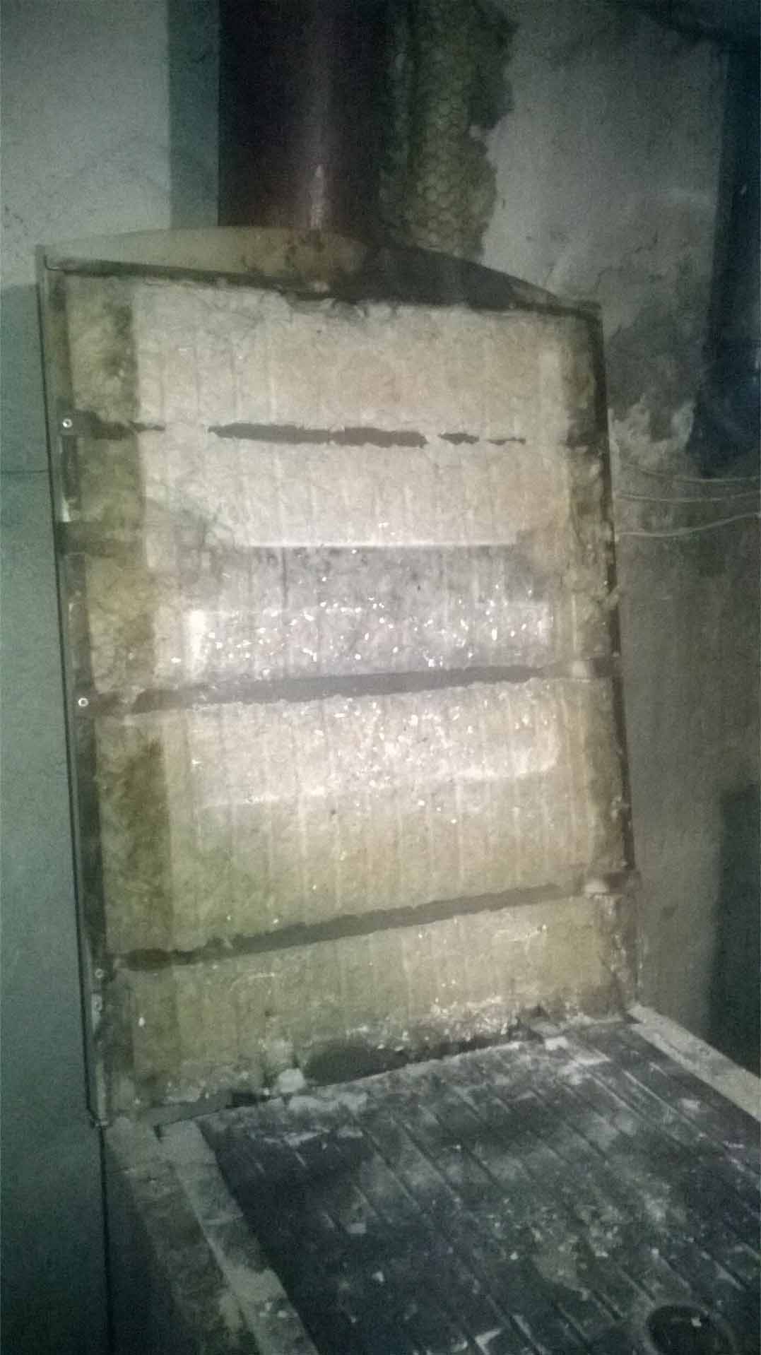

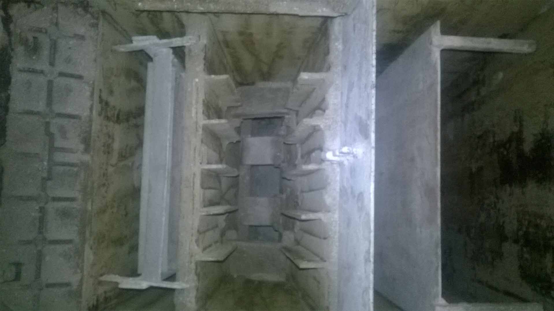

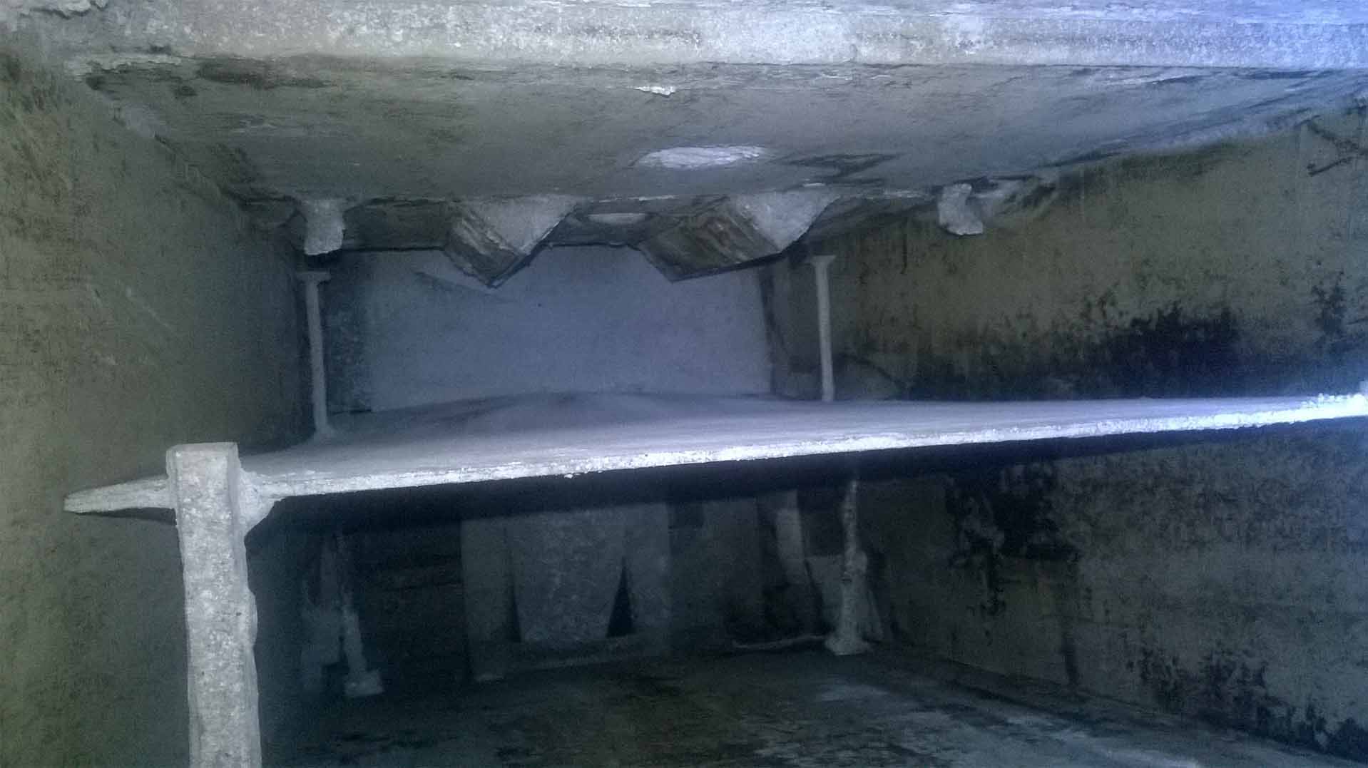

Разбрах, че снимки, които съм качвал в началото на темата са изчезнали в небитието. И понеже обещах на един колега отново да ги кача, направо снимах днес с телефона какво имам доработено по котела ми (Дакон 32 кW), най-вече добавената допълнителна ламарина разделяща на две бившия бункер за въглищата в котела.
Поглед отгоре цялостно:
Самата ламарина:

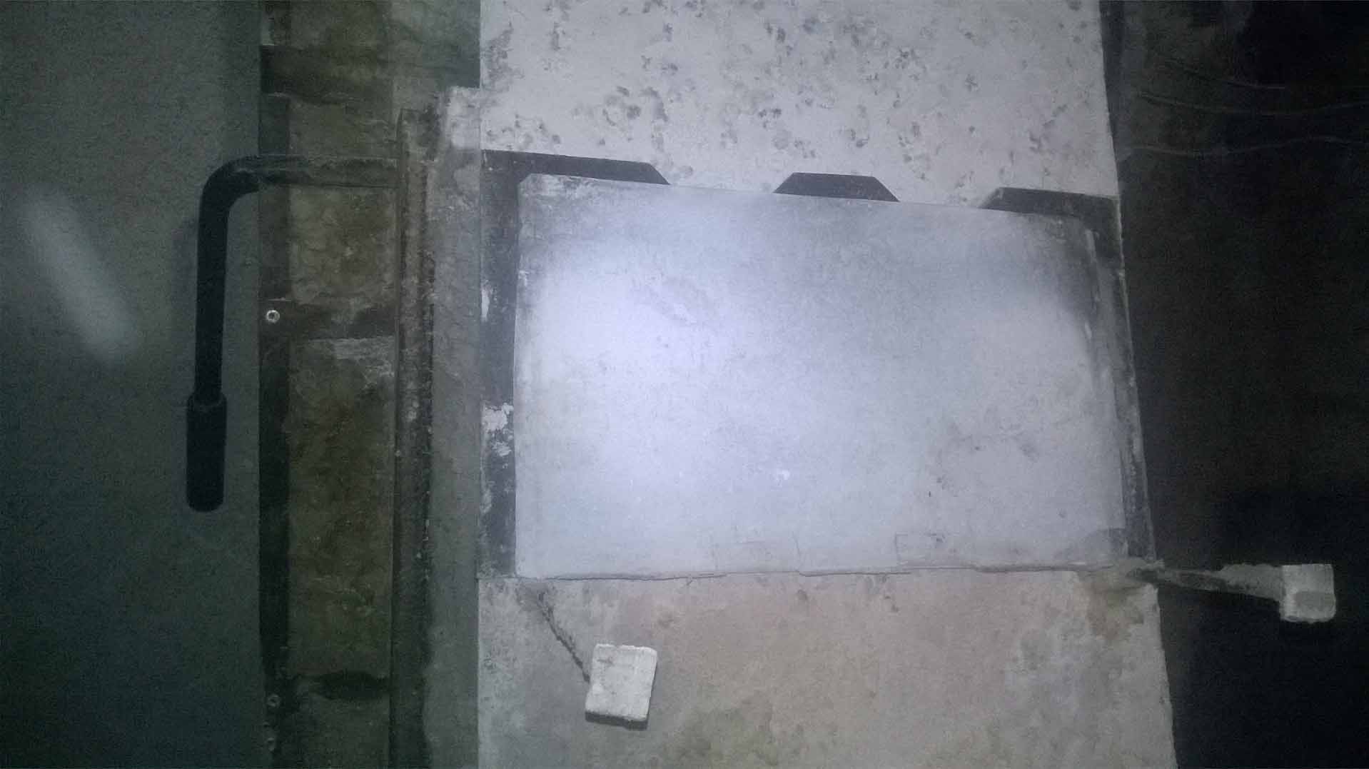

Това е от долу:

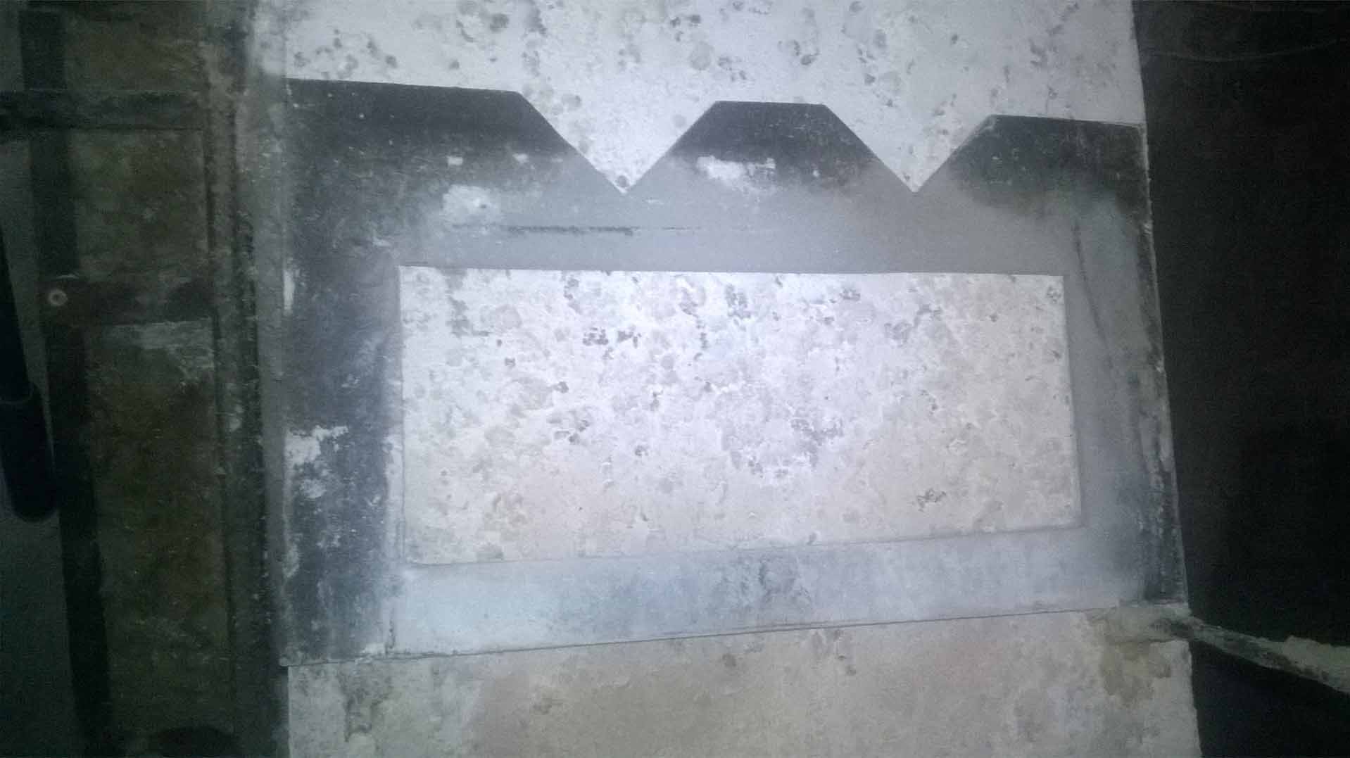

Това е допълнителната ламаринка, която съм сложил от долу, за да отведе димните газове след като са преминали през бившия бункер за въглищата на котела към първия му ход. Тя е с отвор в средата и е поставена хоризонтално:
Върху нея поставям другата лека ламаринка, с която се закрива отвора за изпадане на пепелта:

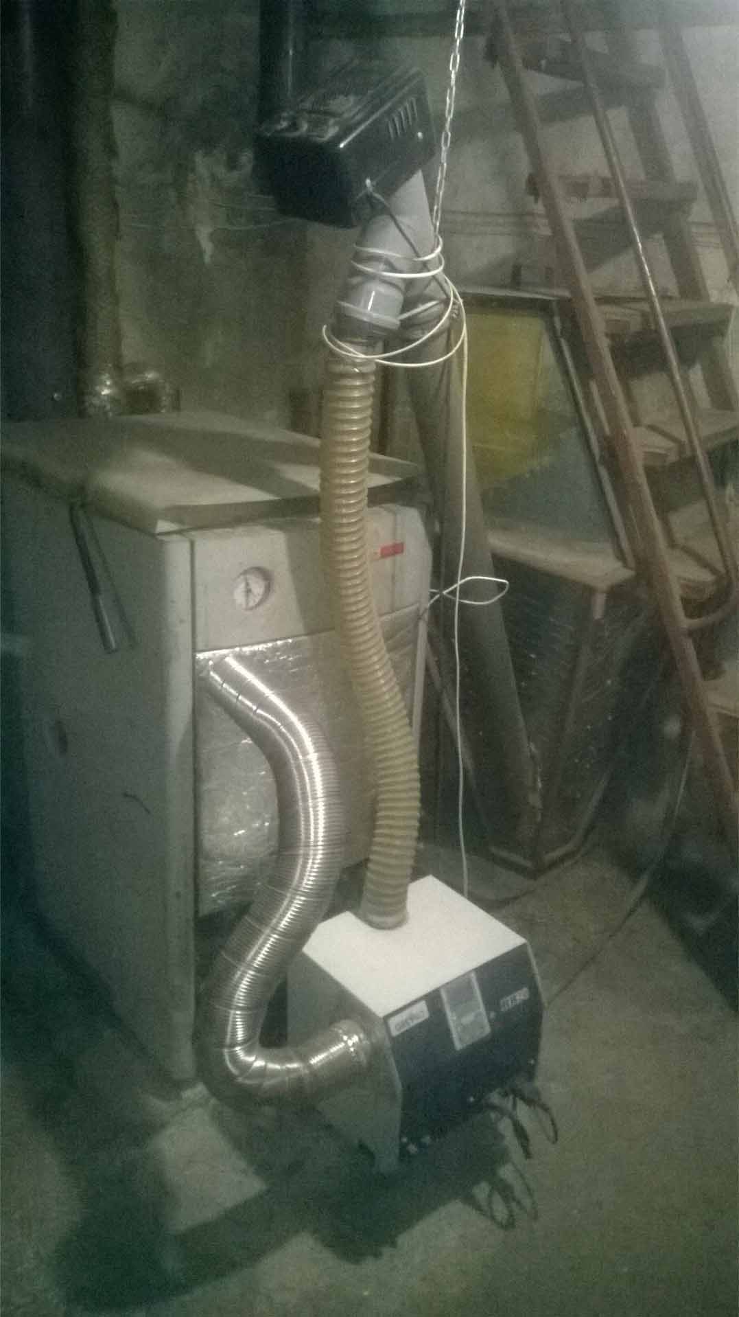

Целият котел:
Добре е в капака му да се добави допълнителна изолация, защото чугунения капак на бившия бункер за въглища се напича зверски:

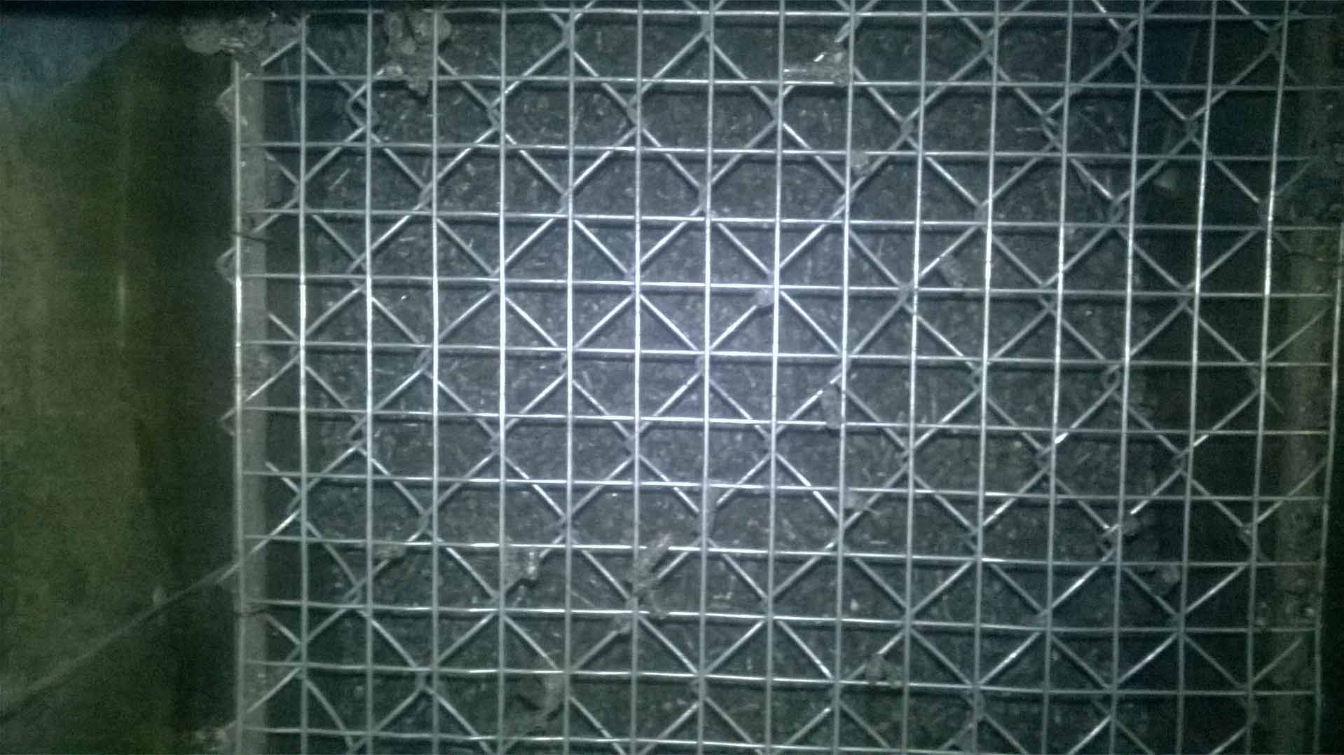

И още една допълнителна доработка вече на бункера за пелети, която препоръчвам горещо - монтиране на мрежа, през която да се пресяват пелетите, преди да попаднат в бункера:
Котела е с монтиран термостатичен трипътен вентил с пълно отделяне ( Херц ).
Lamer4o, я дай едно описание за Greyko web monitor какво,къде,как, ама с думи прости и по-подробни да се сдобием и ние с тази глезотийка. Темата за мониторинга нещо замря още февруари месец , та да използваме, че си ни дошъл накрака :lol:
lamer4o333 - помощник
Ще напиша в оригиналната тема след малко , за да не разводняваме тази !!!

Алехандро, чест и почитания, ма от шести клас чета форума, тия снимки ги виждам сефте. Даже едното подобрение знам от къде си го изплагиатствал. Чисти вентилаторчето, че трупа прах и се разбалансира. Подобрението на бункера ще ти го призная, че не съм виждал или чел такова нещо.
Тунингите с турболатори и двата варианта на преобразуването в 5 ходов бяха правени на по малките дакони.

Относно преградата в бункера е моя идея .
