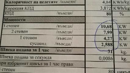

Много се извинявам за моето незнание ама само не ми е ясно това заграденото стойностите на мощностите къде се въвеждат в прозореца
МОДУЛАЦИЯ
Р3 dt
p2 dt
p1 dt
там ли
andy_forresite - майстор
Това са моите мощности, с които работя в момента. Не се въвеждат никъде, а се получават след изчисляване с формули в ексел на база въведеното време (в секунди) за работа и пауза на шнека за всяка степен.
Праговете за регулиране на мощността са 0, 5, 10 по подразбиране. Те нямат значение за това колко kw е всяка степен. Моите са 0, 4, 7 и задавам 64° на водата.
Та, където си заградил просто въведи от клавиатурата примерно 12, под него 9 и под него 6. Отдясно ще ти покаже колко кг/час са това, а няколко реда надолу в таблицата, същата колона под 12, 9, 6, са мощностите Р3, Р2 и Р1. Там пък ще ти изпише колко секунди зареждане да въведеш в контролера на горелката, за да получиш желаните 12, 9 и 6 kw мощност за трите степени. Разбира се, трябва да започнеш от измерване капацитета на шнека. Обикновено се прави засичане за 6 минути колко грама пелети ще паднат в торбата. Умножава се по х10 (60 минути=1 час). Няма да чакаме 1 час, вземе да изгори моторчето на шнека... Мерят се на ел. везна и умнможената по 10 стойност се въвежда в таблицата (в клетка а10), тъй като въз основа на нея се смята зареждането (дозите, киловатите).

Около 900 гр. за 90 сек. и преливат малко ама като се прибера ще го видя на 100%. Значи вадя 2 те букси от горелката и ги вкарвам една в друга чакам 6 мин. меря пуснатото количество и го умножавам по 10 и въвеждам в таблицата
