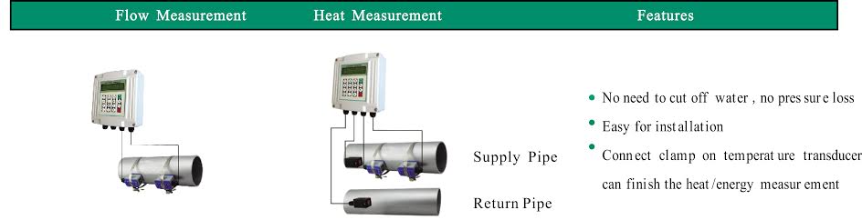

andy_forresite написа:Л. Ганев, не злорадствай. Ще те намеряТрябва ти ето това.Само ,че цената е 380$ + транспорт + ДДС и то стана една.Иначе отдавна да съм го купил.![]()
Батки, дайте един топломер за няколко дни. Поемам куриерските, плюс застраховка на пратката в двете посоки и го връщам без петънце. Само че ми трябва такъв с директен монтаж, т.е. без да трябва да режа тръби. Плюс 20 лева за кафенца, да си имате. Има само един проблем - не знам дебита на помпата, а без това май няма да стане.
И повярвай истината за КПД на котела и горелката ,ще те накара направо да си изхвърлиш котела на улицата.
