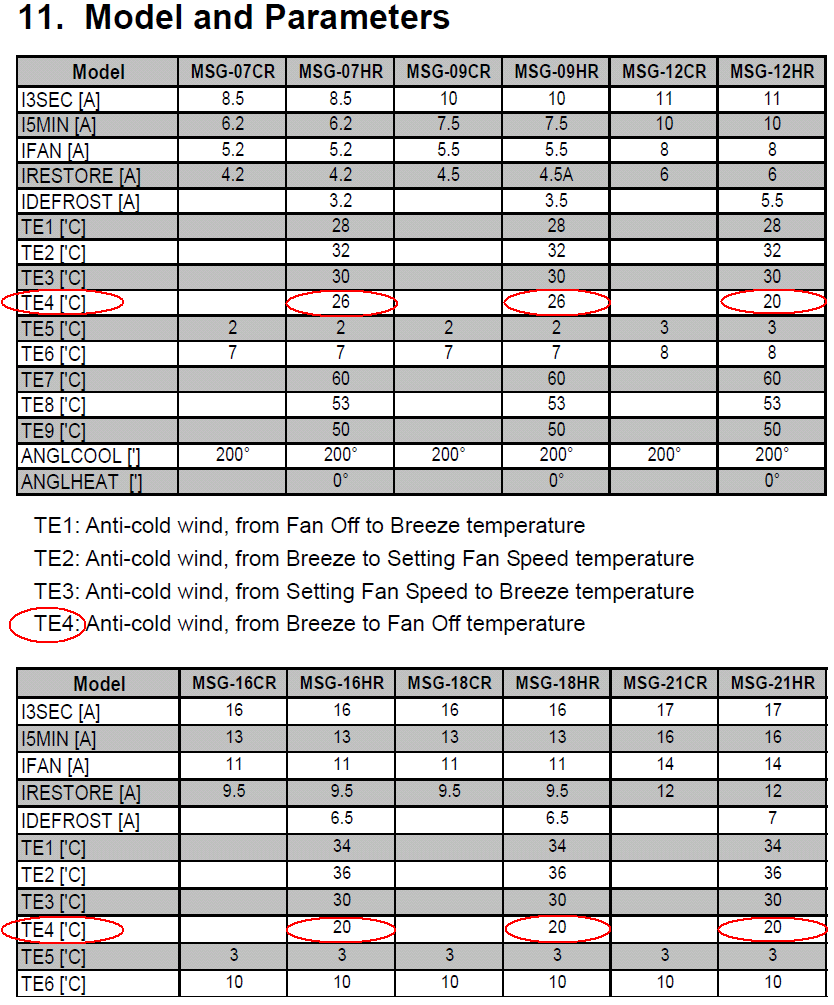

Като чета в какви филми сте се вкарали. Аз сложих мидеи обикновени 12-ки. Ползвам ги и през камината зимата и през помпичка от сондата лятото. С месеци дистанционно не се пипа. Сам си се пуска когато засече топла вода после сам си се изкл. Единия командва помпата за студена вода лятото от изходите си за компресор. На късмет се получи една идилия.. Тааа само мидея сплит и никакви проблеми с нищо.

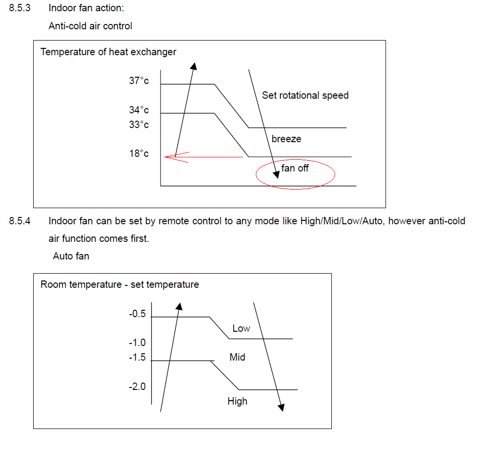

С обикновенна Мидея е по-лесно, но пак има проблеми. Спира ли вентилатора като стигне температура? - едва ли. Ако си с малки загуби ще превиши заданието, както в случая - 28гр. Аз на такава темп. не мога да вирея.
Изключването на вентилатора от ниска температура също е лек проблем. Като си с камина - да. Спира помпата, пада температурата на тялото и спира уж!!! Проблема е, че при различните модели на Мидея са с различни темп. на изключване. Обикновенно е 20гр., но има и на 18гр., 22, 24, 26гр.
Ако твоят модел изключва на 20гр, пък искаш в стаята да е 24-25гр., ще изключи когато темп. на стаята падне под 20гр. Може да работи цяла нощ, ако не падне под 20гр. примерно.
Ако имаш горелка дето подава постоянно висока темп. няма кой да спре тялото и отиваш на прегряване.

Схемата, работи перфектно, и върши работа логиката явно съвпадна, а и още нещо, сега разбрах защо ми казваше да изчаквам като пробвам датчиците странно като го изключих да свързвам схемата съм объркал и съм откачил тръбния датчик и климатика тръгва но вентилатора не светна само че в допълнение диода на прегряване, като го закачих вентилатора тръгна на зададените обороти и диода на прегряване изгасна пробвах няколко пъти и установих че като пусна клима на топло вентилатор на минимум и температура на 20 гр примерно а в стаята е 19 при откачане на тръбния датчик вентилатора спира и светва диода на прегряване като го закача обратно тръгва нормално, но ако температурата е достигнала зададената след откачане на тръбния не спира вентилатора, спира ако е под зададената температура само ...
Супер! Ако беше тествал това в началото с повече търпение и проби схемата щеше да е още по-проста и без обървания на логиката.
Ако ти се обърква логиката често, може да направим нея пък.
ср яну 08, 2020 8:45 pmgolfa81 написа:
...това нормална работа ли е и диода прегряване грешка ли е не знам и при достигане на зададената температура светва комфорт диода и ако вентилатора е на по високи обороти го намаля автоматично на минимум, всички ли инвертори са така не знам ....
Нормална е за този модел климатик. Всичките имат различна логика. Но ти изби рибата с тоя модел. Инвертор да не търси външното - абсурд! Да тръгне на отопление без него и да следи температура - втори абсурд! И да му извадиш датчика и да не изплюе грешка на момента - трети абсурд!
Тоя "диод прегряване" дето му викаш е preheat - ПОДгряване. Извадения тръбен датчик му казва че температурата на питата е много ниска и затова не пуска вентилатора.
Управлението на вентилатора при различните модели е различно.
Почти няма модели, които при достигане на температурата спират вентилатора.
Най-често при Ауто вент., вентилатора се управлява от датчика за стайна темп. - При моят Национал обаче не е така.
При избрана друга степен се управлява от тръбният датчик - При Фуджи, Национал. При Тошиба пък не е така - духа на която си му задал, само начално изчаква да се покачи температурата.
