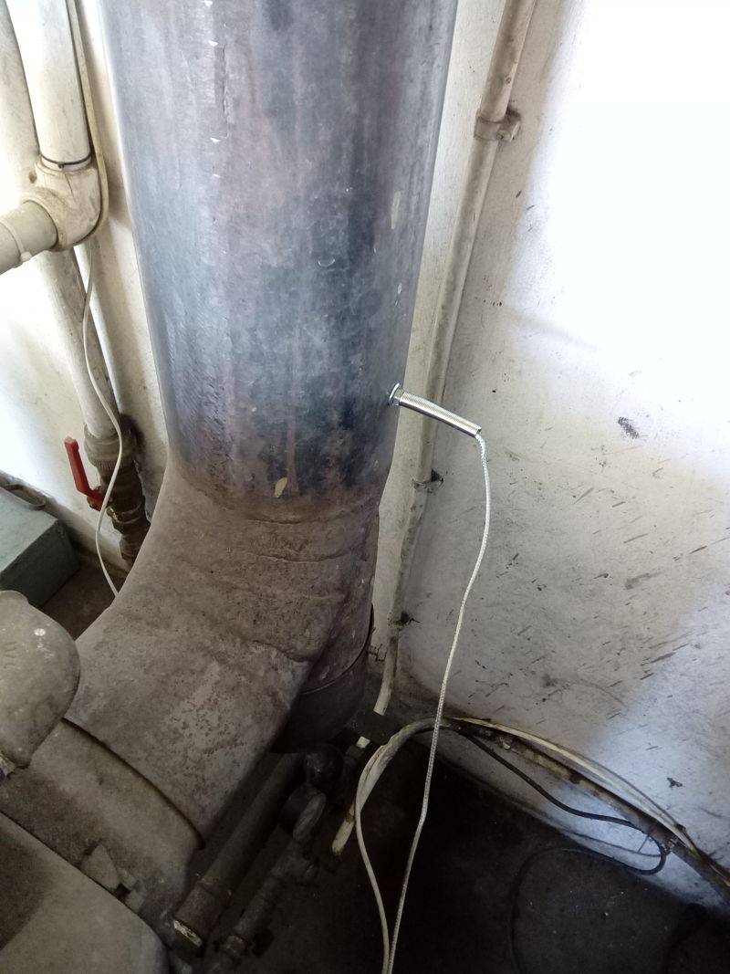

Аз съм с виадрус и моя беше 17 кв добавих две ребра и го качих на кутия стана 29 кв грубо.Добавих турболатори и в момента на трета степен (най мощната) изходящите газове са 110гр. :wink:

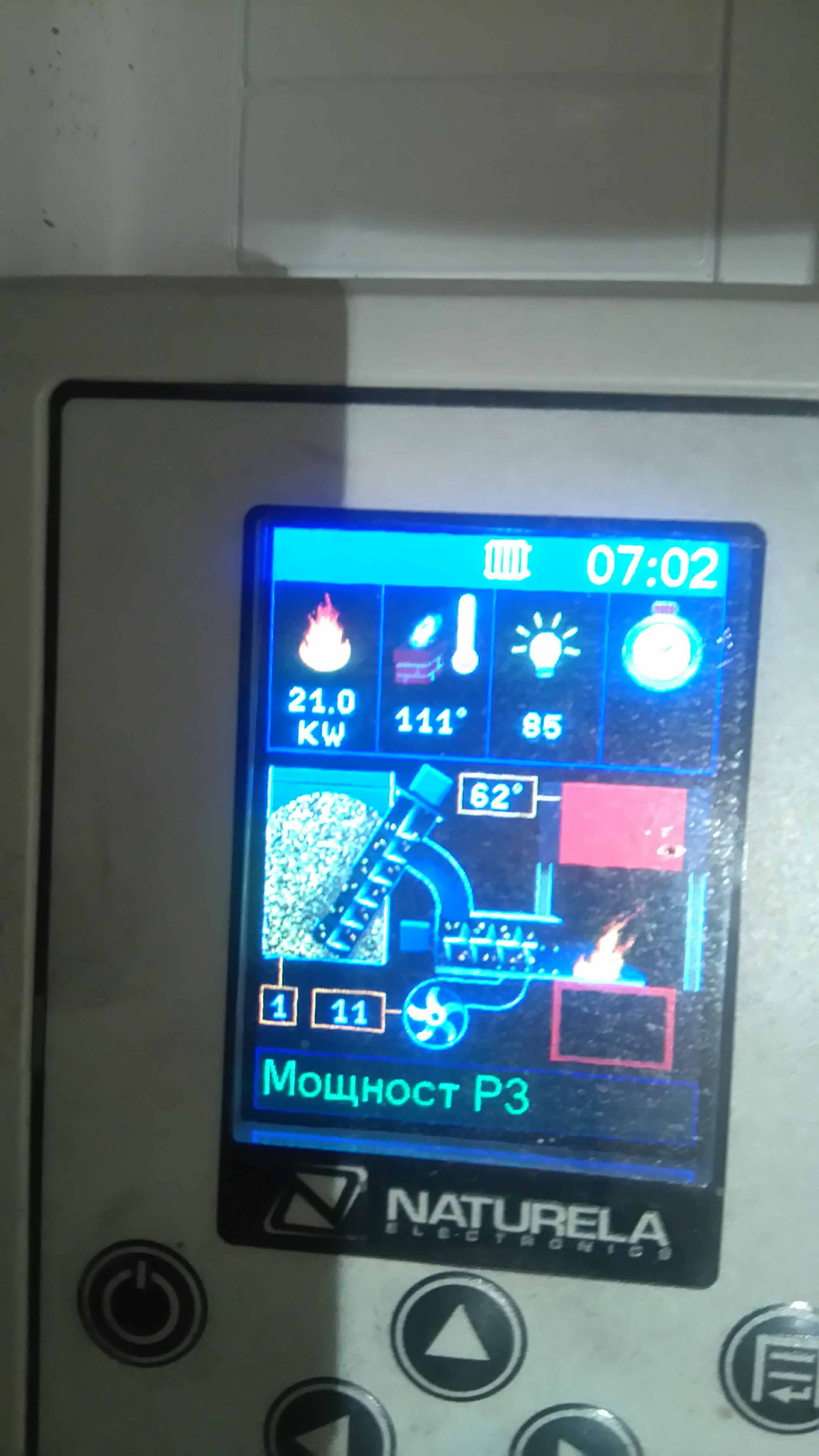

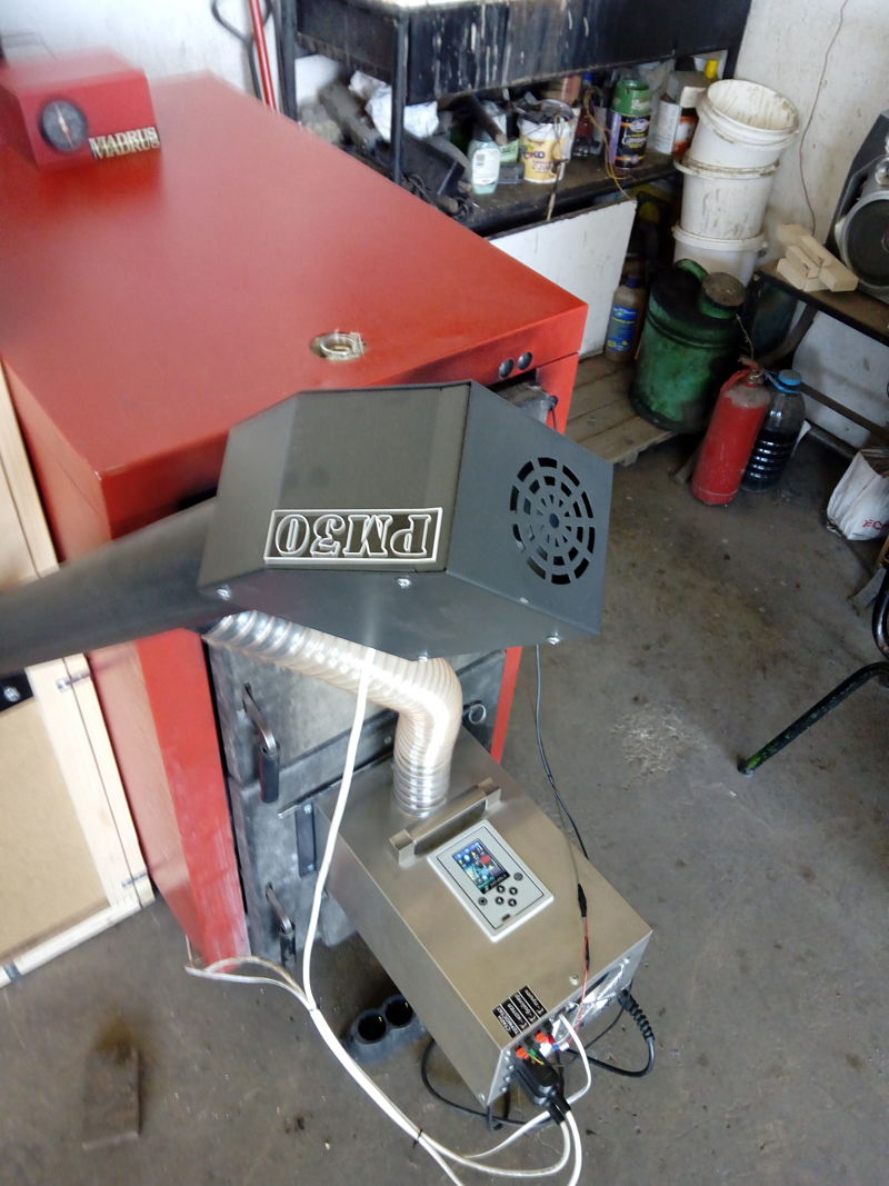

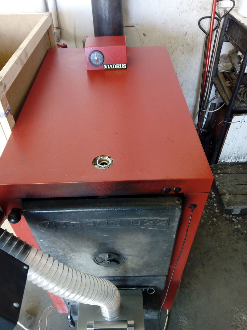

Чак пък толко,ето един чугунен виадрус със горелка бодната на вратата и лек вътрешен тунинг е не по-зле от който и да е стоманен пелетен.Ако на същите 7 ребра се направи кутия с водна риза то стоманените котли могат само да се чудят какво става!

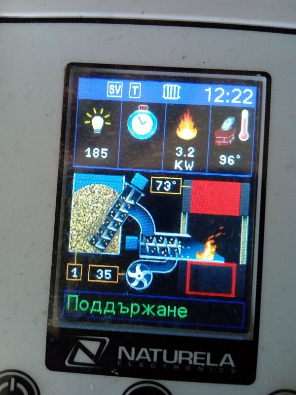

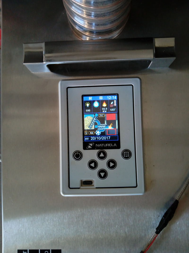

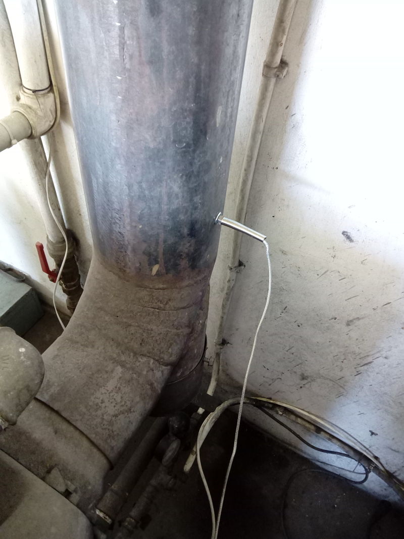

Когато прехвалените фирмени пелетни котли си боднат термо сондата(както в случая) и така мерят темперетурата на димните газове,ще им бъде много трудно да слезнат под тези показтели,забележете темперетурата на водата и това беше първо палене!
LazarGanev - "Велик майстор"
Тъй де, тъй. Само че замерванията не се правят на минимална мощност или в режим "Поддържане, както е на снимките, а се правят на максимална номинална мощност, при пълно натоварване и температура на водата 80*С. Правил съм такова замерване на Виадрус 10секции (50кВт) с горелка Грейко 20кВт, като единствения тунинг бяха 9 чугунени плочи. Резултатите бяха много добри, сходни с тези на Експерт 20 - КПД около 93%, Тдг под 140%. Само че забележете разликата - 50кВт чугуняк с 20кВт горелка отговаря на 20кВт стоманен пелетен котел. Иначе на размери двата котела са схиодни, само дето Виадруса е разположен хоризонтално, а Грейкото е вертикален паралелепипед. Виадруса е "именуван" 50кВт зарадиа броя на секциите, но не съм чул някой някъде да е изкарал 50кВт от такъв котел, тъй като в задния му край никога няма оптимално горене заради недостиг на въздух. Четири секции може и да изкарат 20кВт с хубави калорични въглища въглища, това не означава, че 10 секции ще са 50кВт. За мен 10 секции Виадрус е прекрасен 20кВт пелетен котел (с доста по-трудно чистене от сппециално пелетен котел). Точно по тази причина 7-секционния от снимката горе се държи перфектно с горелка, работеща на 16кВт, ама трисекционния на nikoni_23 е добре да стане поне 5 секции (като ще има хирургическа намеса), за да отговаря на неговите 100м2 (повтарям още веднъж мнението си в темата)
phantom_ - специалист
Да с тези три секций колегата е за никъде :roll: Ето при мен с 5 секций как е.
