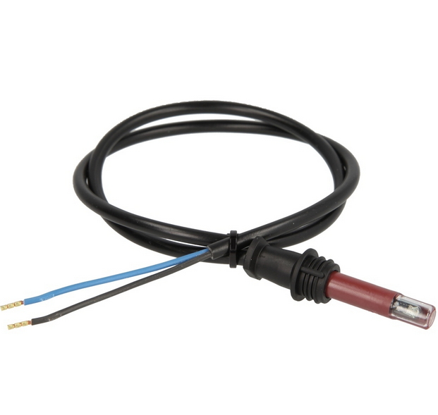

andro440 - майстор
Някой може ли да ми даде размерите на фотосензора ,който следи наличието на пламъл при натурелско управление ,няма да се разсърдя ако има и снимки
Благодаря предварително !
stilian20 - специалист
andro440 написа:
http://www.allcontrols.com.au/wp-conten ... ector2.pdf
"QRB1...B with plug" -Този вариант е. :partyman:
andro440 - майстор
stilian20 написа:
andro440 написа:
Благодаря ,Колега
filmatoplo - майстор
Тези които са идвали при мен са Сименс, и са като най левия пример от картинката от линка който даде колегата.
Внимавай къде ще го монтираш, максималната му работна температура е 60с гледай да се обдухва от вентилатора.
