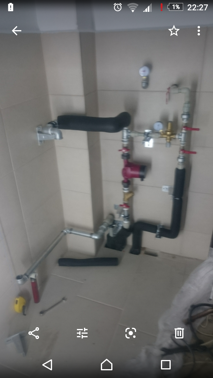

Тази година се налои и аз да приправя малко инсталация,та при мен няма мн място за буферен съд и се спрях на хидравличен изравнител.При добавяне на трипътен вентил и втора помпа надявам се да не съм огелпил нещо.. Screenshot_20191012-160753.png

Днес имах критики относно преработката, нямало нужда от този изравнител поведението на помпите използвани в малките отоплителни инсталации от сорта на 25/40 несъздават хидравлични проблеми, както например помпи на големи обекти с по мощни отоплителни мощности,дори втората помпа била също излишък за инсталация от 18 кв мощбост. Не съм пробвал още как се държи системата,но доколкото четох изравнителя има плюсове в една система...малко се намръщих... Дали наистина имат право, поредното излишно оскъпяване!?

Перфектно е станало, не ги слушай. За някои хора е достатъчно да вържеш към котела 2 "маркуча" ф20 и всеки фитинг отгоре е излишен преразход.

пон окт 14, 2019 7:44 pmLazarGanev написа: Перфектно е станало, не ги слушай. За някои хора е достатъчно да вържеш към котела 2 "маркуча" ф20 и всеки фитинг отгоре е излишен преразход.Благодаря Лазаре, исках да стане добре, носих изравнителя на горещо поцинковане, сега ще трябва да се заема с изолирането,...![]()

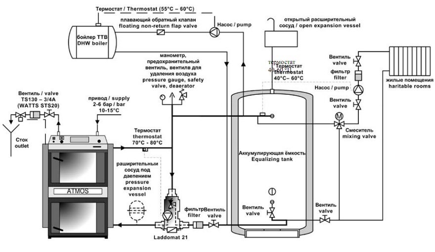

Здравейте, от извесно време следя форума и мисля да изградя схема като показаната от Антон ВМ в темата.
Ще се отоплявам на твърдо гориво (дърва) за сега ми е доста по-изгодно.
Ще отоплявам около 200 Кв.м. (520 къб. м.) , от който за първоначално 130 (втори етаж) и в последсвтие още 70 (първи етаж)
Имам поставени тръби с алуминиева вложка от Разпределителния колектор до мястото на всеки радиатор на втория етаж
Виждам, че сте за панелните радиатори, но мисля да сложа алуминиеви на Хелиос на 14.50 ми дават Н600 и казаха, че за над 100 броя още ще намалят.
Бих помолил за съвет или по-скоро доста съвети и препоръки.
До момента съм набавил:
Котел - Атмос ДС 32 S - втора ръка (иска малко постягане)
Ладдомат 21-60
Буфер 1000л.
Бойлер 200л с 2 серпентини
Въпроси на този етап:
Последователно ли да бъде свързването или паралелно?
Какъв размер да са щранговете от котела към ладомата, от ладомата към буфера и към разпределитения колектор
Каква да е радиаторната помпа , UPS2 25-40/60 , дали е подходяща, Алфа 2л 25-40/60 също е на добра цена, дали нея да избера?
Каква да е помпата на бойлера?
Смесителения вентил мисля да е Honeywell Compact , но какъв размер - 1" ли да бъде? Задвижка също ще има
От какви конторолери се нуждая и да поръчам?
Благодаря предварително.

Мисля, че нещо подобно на тази схема трябва да изградя.

Спроред мойте разбирания:
-Буфера ти да бъде паралелно на котела и радиаторите
-Стаен термостат да управляваш втората помпа, така може и без смесителен вентил на 1 цол.
Ползвам така система в къщи и при един познат и ме радва как работи.
-За втората помпа трябва да кажеш малко повече за системата, каква мощност, колко радиатора, за да можем да дадем малко повече акъл.
-помпата на бойлера може да е всякаква, а може да се сложи в малкия кръг, последователно на буфера.
Кажи от къде си и да може да видиш някоя система на някой колега.
п.с. Не е задължително да ползваш Ладдомат между котела и буфера, всяка помпа със трипътен вентил пред нея ще ти върши работа.

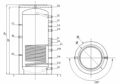

Буфера е на Сънсистем модел PR1000 с една серпентина. От едната страна има 3 отвора а от другата около 10, това също ми стана интересно, за начина на свързване

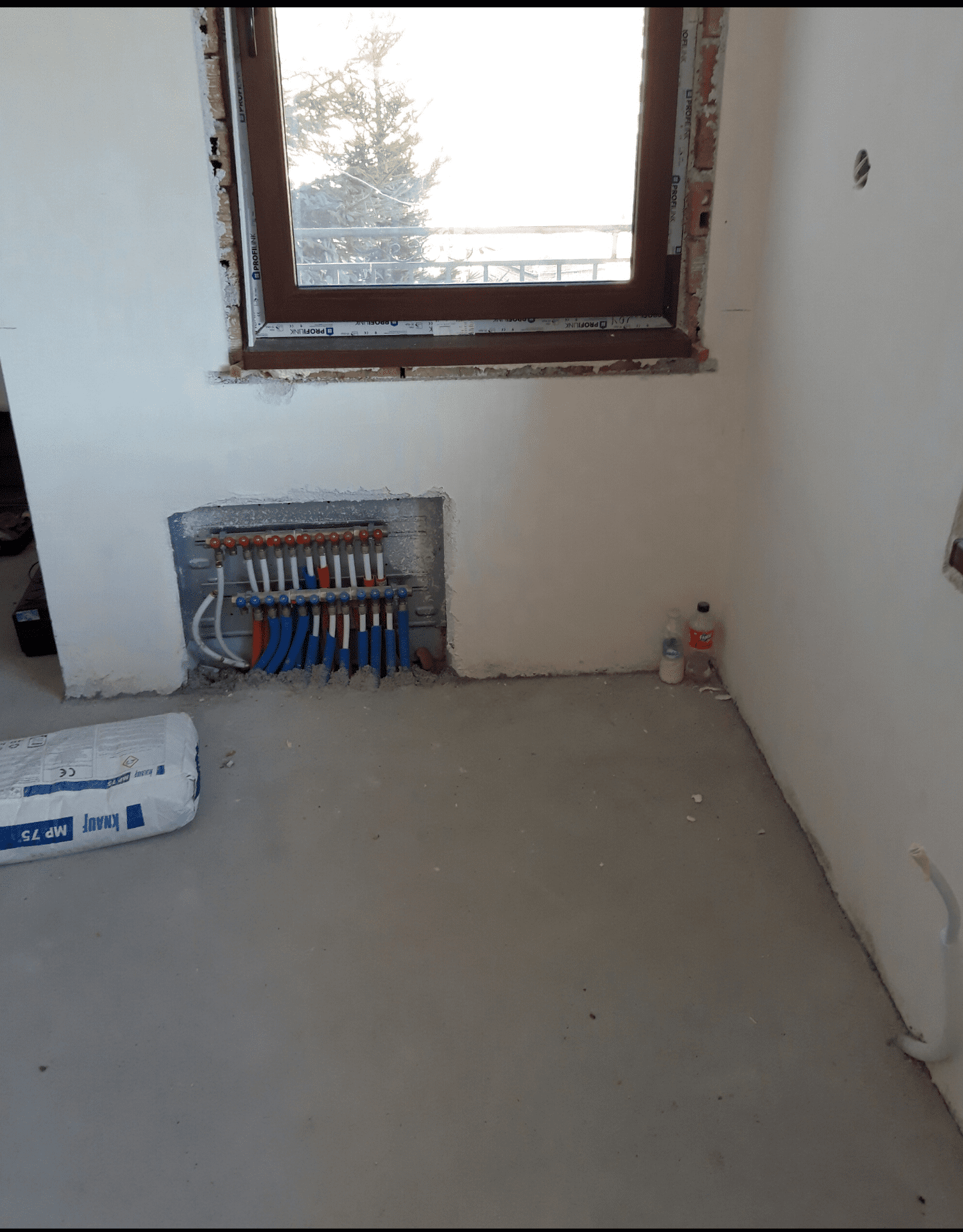

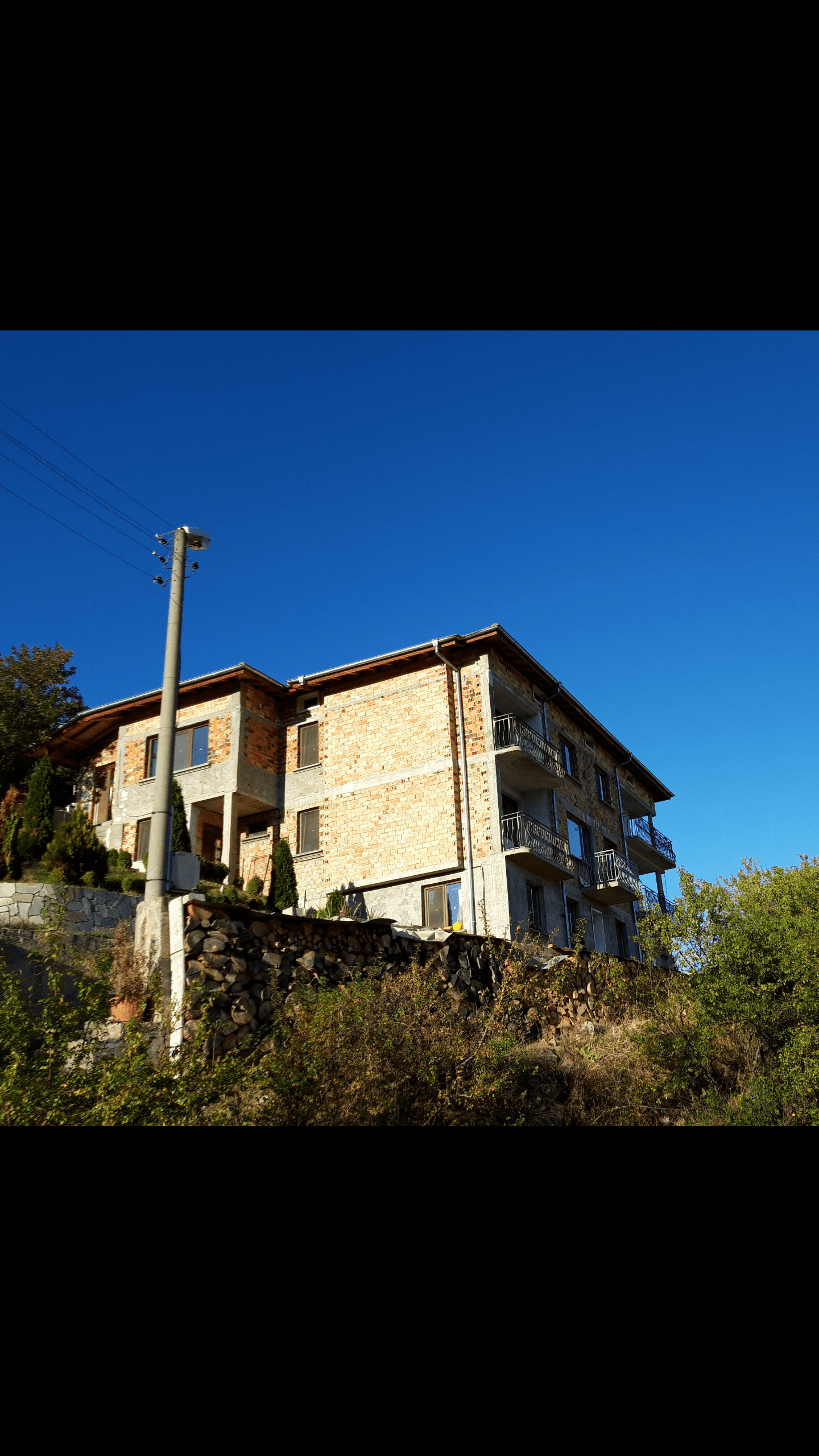

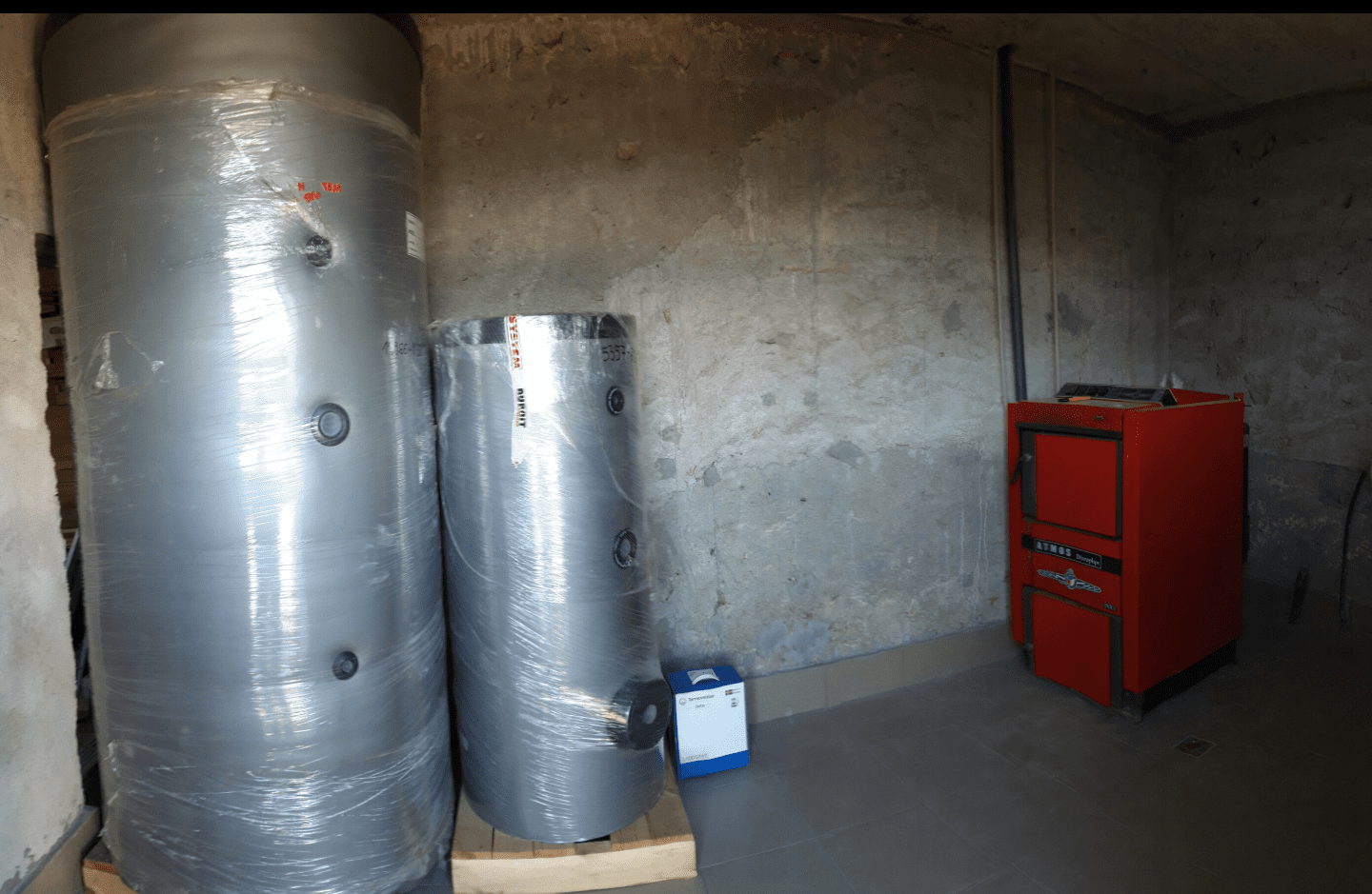

Здравейте отново, качвам няколко снимки:
На обекта Бъдещото котелно Разпределителния колектор се намира точно над котела
