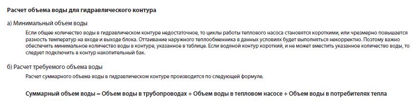

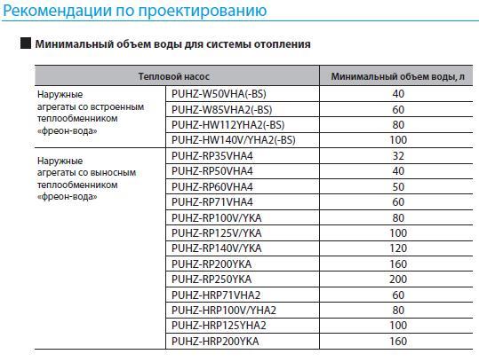

Намерих информацията на руски, като си мисля, че е най близък до българския.
Като знаеш колко тръба има положена, може да разбереш дали от Мицубиши, казват дали да има буфер. Да уточня, че и аз говоря за водно подово (каквато е и темата).

По случай празника, руския е подходящ. Мерси за таблицата, точно в десятката.
Явно казват от Мицубиши за буфер, но според мен при подово не се достигат тези стойности, а по скоро при конвектори.
Моята машина (още неподкарана) e втората, т.е. 60л искат. При мен има 600м тръба 16 мм ,което са 67 л. И в щранговете и колектори и лири да има още 10-15. Което значи че мога и без буфер.
Според мен в повечето случаи излиза без буфер, тъй като за да оползотвориш мощността на машината ти трябва определена площ, а тя от своя страна е свързана с количеството тръба. Говоря за правилно подбиране на ТП, а не разчети да те топли при -20.

За 600m тръба, 16mm - 67l, ми се вижда прекалено оптимистично. Зависи от системата и начина на полагане на тръбата, но аз бих заложил на не повече от 45 - 48l. И при положение, че това 60l е минимума... Но избора си е твой.
