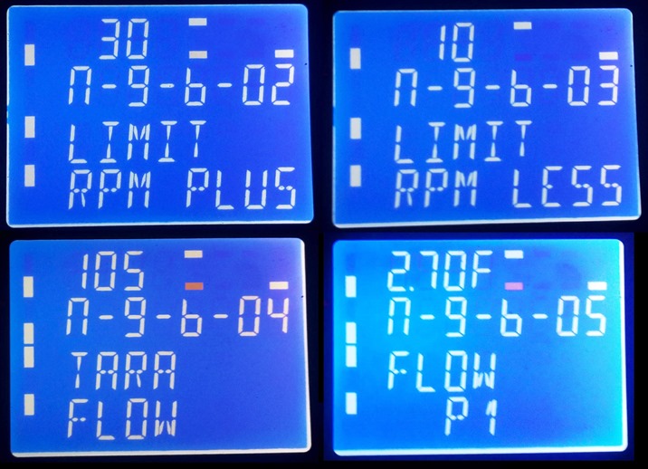

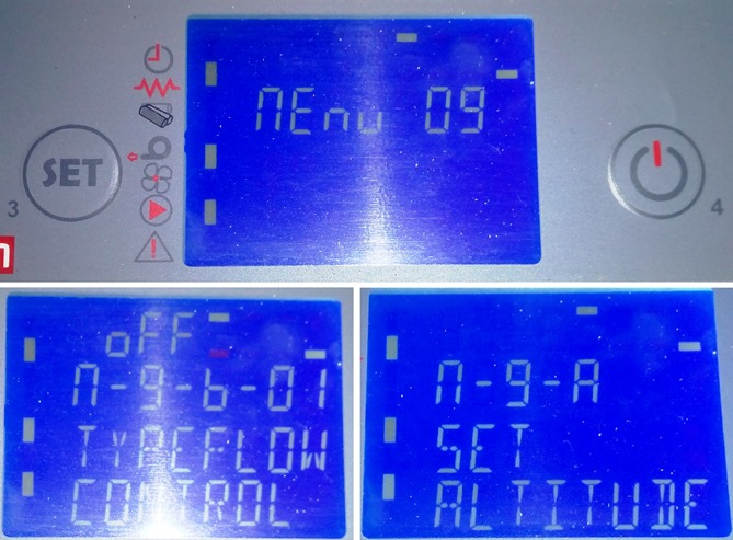

Здравейте!
Някой наясно ли е какво се случва в "Меню-9"?
bmahob - майстор
И аз попадах ама не знам защо е, не ми казаха и в сръбския форум

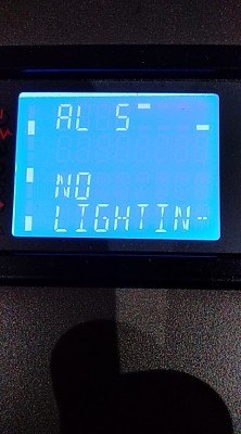

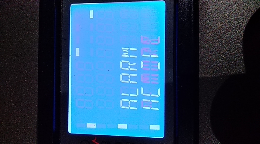

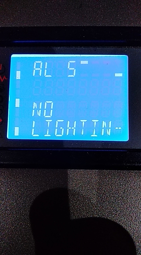

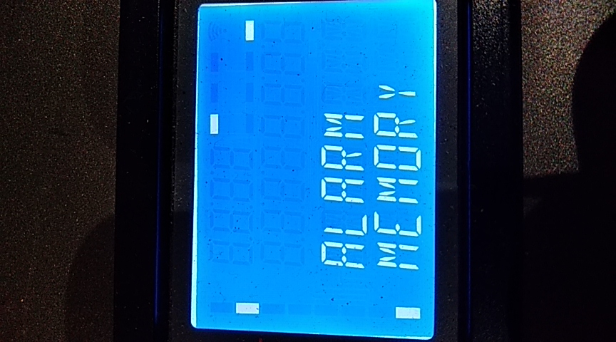

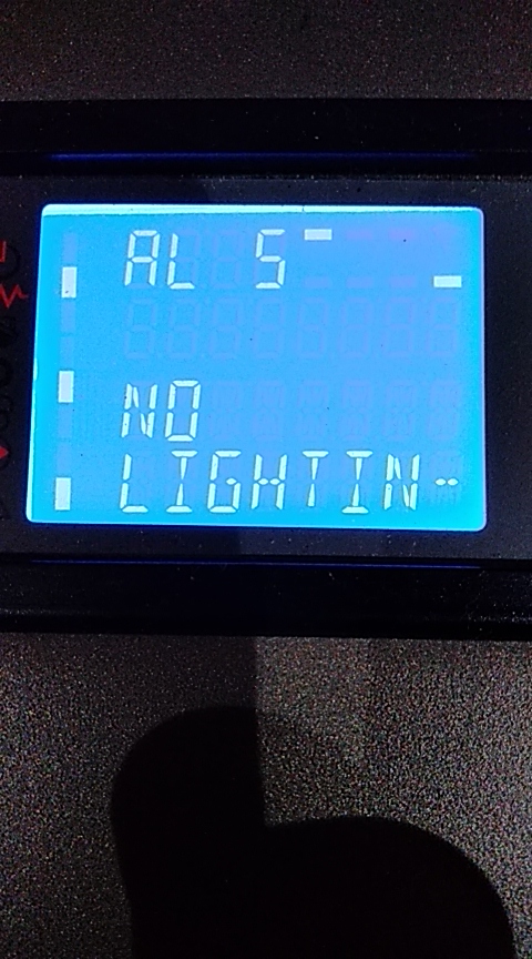

По рано в темата бях писал че не може да запали и включва аларма.Ето какво пише.
И сега като я изпразна и пусна наново и пали.
bmahob - майстор
Не разбрах кога не пали кога пали???
kaptagona - специалист
ср дек 19, 2018 7:58 pmbmahob написа:
пускам я и препълва кошничката и не пали.и показва тая аларма.гася чакам 5 минути изпразвамкошничката пускам я и пали. и това се случва 10на пъти за 2 години.
bmahob - майстор
:) На мен така става или пък гръмва ако има останала пепал като не съм я чистил поне 5дена или 5-6 чувала, другото е че в началото имах подобен проблем акто палеше сутеин и в стаятабе студено, колегите от сръбския ме караха юалко да намаля яинтилатора при фаза палене , колко ти е подаването при палене????
