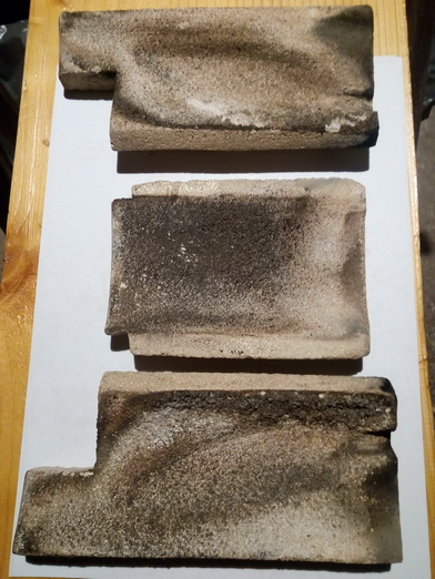

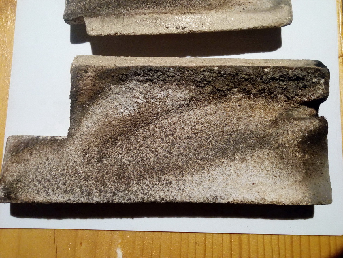

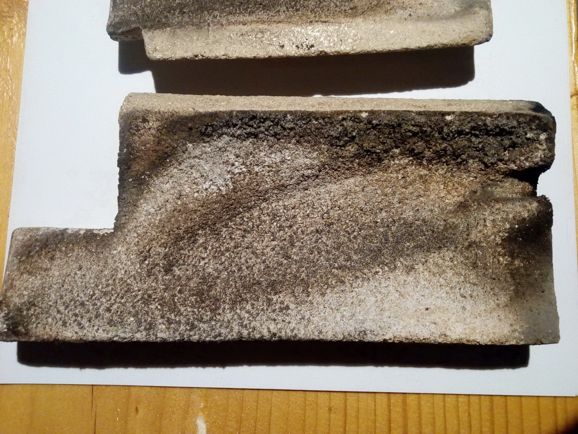

За 20 дни вармикулита намаля с 3 мм :? Разтопява се ,и се отлюспва.
