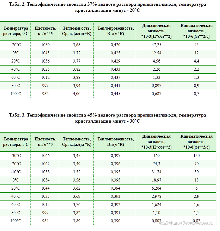

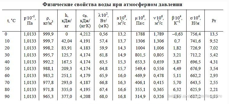

Я да ви питам, понеже разговора тръгна в тази посока.
Добавянето на пропилен гликол влошава или подобрява акумулиращата способност на водата? Понеже от форума съм останал с впечатление, че я влошава, а пък си писах с един англичанин ( инсталатор на ТП системи), та той твърди, че подобрявал акумулиращите свойства на водата.
Покажи му тези таблици на инсталатора англичанин :-D
В този ред на мисли се оказва, че пропилен глико, спирт и т.н намаляват значително КПД то на една слънчева система. Второ, оскъпяват го. Трето пропилен-гликола изисква отлична херметизация на всички резбови съединения. Миналата година на един познат системата работи 6 месеца с вода без загуби, но когато наля пропилен гликол, 50% от съединенията протекоха.
Вадя си извода, че ДБ система с вода и с вакумни тръби като на Евгений ще има максимално КПД
