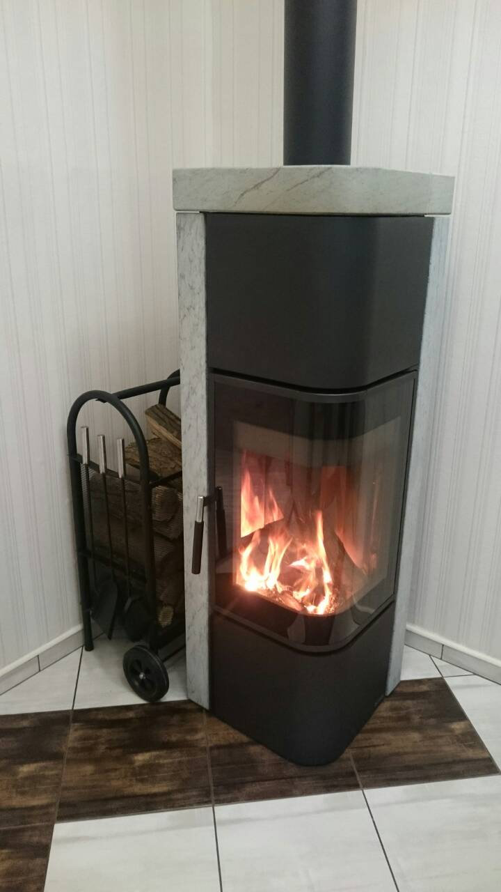

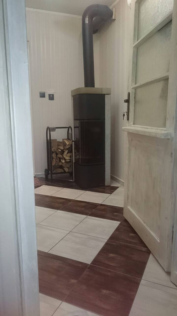

Благодаря ви за бързите отговори и това ме кара да мисля, че все още хора са останали с желание да помогнат на другите. Та моите отговори са следните:
2014та година правихме нов покрив на къщата (къщата е вече на 60-65 години някъде) и има 2 комина, като този в който е тази камина на Нордика, в същия е долното Прити на бабето ни, но комина е двоен и сме в различните канали. По време на ремонта на покрива се оказа, че комина не е достатъчно висок и го доиззиждаха, за да може да гори печката на бабата правилно и сложихме и коминни шапки (по скоро за красота). Самите кюнци на нашата камина минават през банята, като са направени въздуховоди да отвеждат топъл въздух в банята под душа (така реших като правих ремонта, че всяка жена голи топличкото
) тъй като самия комин е на стената в банята. Великия майстор обаче е пуснал така розетката за кюнците в коридора където е камината, че тя е на 5 см от тавана и от ъгъла на другата стена, при което преди 2 години всичко нагоря от предното Прити, което ползвахме тогава (най малкия ни проблем). Камината се намира точно в средата на втория етаж (коридора е квадратен) и денонощно заради нея прозореца в банята стои отворен точно, за да взема въздух. Относно отварянето на вратичката (затваря се плътно херметически) съм пробвала и със затворените всички клапи и с отворените всички клапи, единствения вариант да ме лъхне по малко пепел е когато я отварям едвам едвам, но като глася жарта отново ставам като снежанка. До комина има 3 кривки и около 2 метра кюнци общо. Относно горното горене - да с горно горене е, но така и не съм опитвала да я запалвам така, че мисля няма да се справя (но трябва да опитам все пак). Едната клапа която оставям отворена на камината, за да гори нормално е самата вратичка на пепелника, отделно отварям и "първичния въздух" (това е въздух при запалването ѝ) и стои денонощно отворен. Единствено "третичния въздух" стой затворена клапата (това е въздух който дообгаря самата жар и я превръща в топлинна енергия допълнително и останалото изхвърля в комина, а другото остава пепел за пепелника). Не знам какво и как да направим - мислех да купим плочи вермикулит и да ги сложим около грешно направената розетка, но това няма да ми реши проблема, отделно да и аз мисля от снощи като вас +1 за КОМИНА защото от снощи видях, че през първата кривка излиза пушек, който ми люти на очите и това не е за кратко време, а докато се разгори и после спира (дори преди малко държах всички стаи и прозорци отворени, че направо щях да си отида без време от този лютив пушек.
Има и друг проблем, че много много не мога да я местя (първо е 200 кг, а второ всички стай са с мокети, тъй като къщата е гредоред, а само в коридора са плочи, иначе имаме и втори комин в който никой нищо не пали, той си е изцяло само за втория етаж), тъй като 2016та направихме основен ремонт на всичко от голи стени на керпич.
Единствения вариант, който виждам аз е да се направи независим външен комин на къщата (на стената на банята) и да се изгради вече нормално само за тази камина, но от там пък ще настъпи проблем със сарай сачака а покрива и безшевните улуци, та просто си троша главата какво да направим

Ето две снимки
За първи път запалена камината и в момента как гори (това е първо зареждане на дървата след запалването ѝ преди около 2 или 3 часа)
Камината в момента гори
