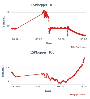

Под -5 очаквай да спрат дефростите и да няма тия падове.
brum - майстор
По-важен ми е COP-а на края на деня :) . С тия дефрости цифрите са забележим по-зле от спецификациите.
По спецификации при 2 градуса външна трябва да докара КОП 3.2-3.3 при 35-38 градуса подавана температура. Тая сутрин за 3 часа средният КОП беше 2.3.
radius - майстор
Стига си писал такива работи, че ще ни види шопа и ще ни се смее :lol: :lol: .
Майтапче малко, мен не ме е яд за дефростите, щото накрая не ги усещам.
Не знам чел ли си, имаш ли изобщо данни, за преизчисление на КОП-а заради дефростите. Точно, което си установил опитно. Аз имам за моята машина и съм ги пускал тук, но не мога да ги намеря сега.
brum - майстор
Ако има основание - да се смее. Събирам много данни за работата на машината и мога да деля две цифри една на друга.
То и това ми е целта - като знам цената на газа и тока да смятам кое е по-удачно да работи. Към момента тока ми е на 52ст/кВч (промишлен), та при КОП 2.3 съм по-скоро за газ.

Аз, засега не се оплаквам от дефрости, има 1 към 6:50, но то още си е 4-6градуса нощем.
Иначе и през 40 мин.съм наблюдавал при влага и около 0.

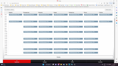

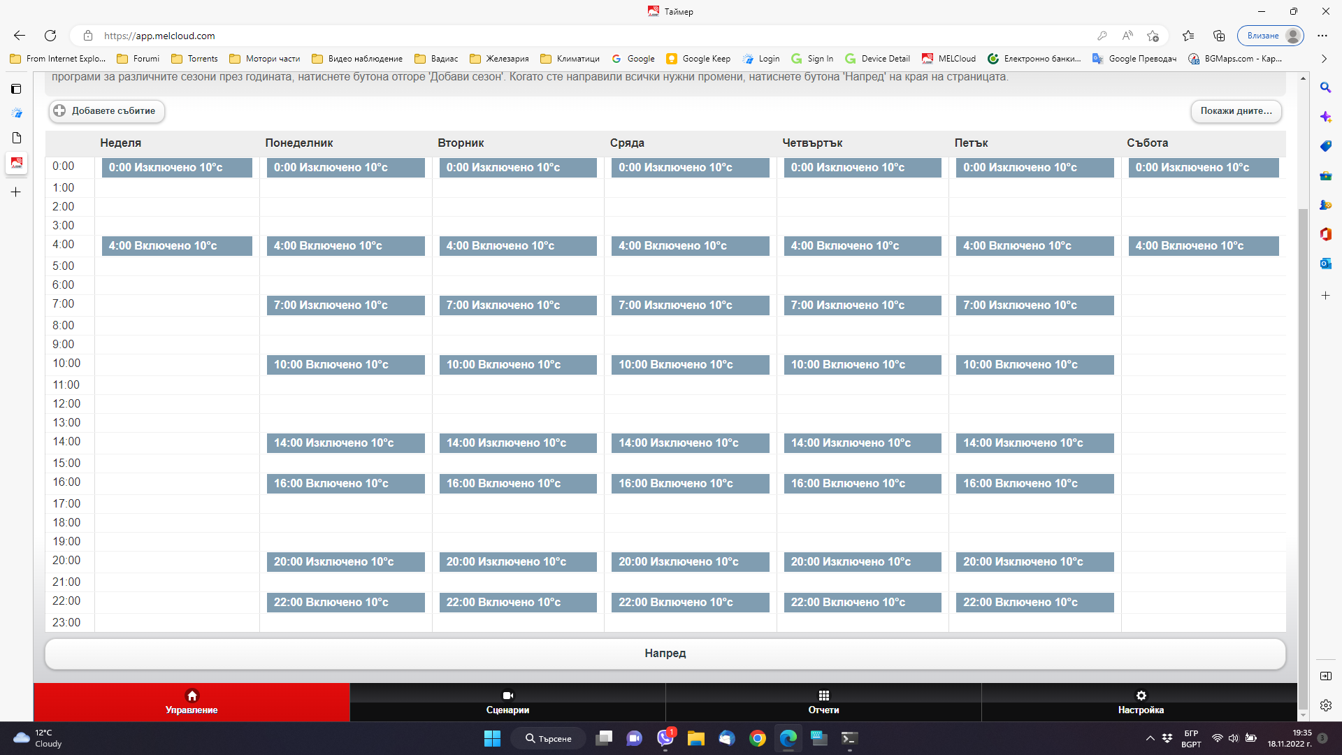

Детето - специалист
При мен го имам от приложението което ползвам. Ето така съм задал часовете на работа/почивка, при тези външни температури даже и това ми е в повече.
Да попитам дали някой има на идея какъв е датчика който трябва да се сложи за да може да измерва температурата на буфера. Също така искам да сложа още два датчика да включа и двете зони които мога да контролирам. Идеята ми е хем да мога да следя температурата в две зони, хем да мога към таймера да добавя и температура която да достигнем.
brum - майстор
С тези изисквания отиваш към самоделна система като моята :) .
Детето - специалист
пет ное 18, 2022 7:43 pmbrum написа:
Няма да е самоделна, все пак това си е опция към вътрешното тяло. Само трябва да включа датчиците и да ги разреша.
Този ми го дават за температурата на водата PAC-TH011-E
Този пък е за температурата на въздуха в някоя от зоните PAC-SE41TS-E
Питах Гугъл, но не ми показва и един резултат в БГ. Препраща ме по някакви сайтове навън, а не ми се вярва това да не се продава в БГ.
