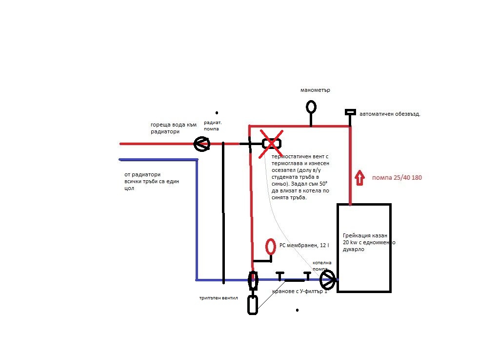

Шоп, най-бързо ще стане да купя 25/60 алфа 2L и да сложа да видя как ще е. И да добавя един секретен на едно панелно 600/1000. Пък може и с ръкохватка. Който отваря повече, той ще е. Имам наличен италиански секретен ъглов ... такъв ми трябва, обаче максимално отвореното му е 5 мм. Пет кирливи милиметра от сигурно 12 отвор. В момента най-тесните тръби са ППР ф20 и ако не се лъжа са 16 мм вътрешно. Ама дълго трасе до слабо топлещия - 26 метра, от които 12 метра са с ППР Ф20. Преди него е бойлера с 12 метра по-късо трасе и нищо че е 80-ка водата в него мноооого трудно свършва. Горелката подлага втора мощност и вода има колкото искаме, значи и циркулацията е идеална. А тръбичката е от "белите" - ф16 отвън и сигурно 11-12 мм вътрешно...
fbr - майстор
ср авг 14, 2019 6:25 pmandy_forresite написа:
Значи може без сепаратор, но дебИтът пак ще е нисък. А ако направя това с "намааването", ще се увеличи дебИта към радиаторите, така ли?
Вентилът може да се премести. Това че нямам канал в мазето и трябва да източа 100 и кусур литра с кофи, кана за вино и накрая с тиган, е някакъв проблем ... особено ако протече след "профилактиката". Нямам нищо подходящо за сепаратор, освен една бутилка от въздушни спирачки на ремарке :yawinkle: Две-три ... десет заварки и може би ще се получи хидравл. изравнител.
Няма нужда от нищо друго, па макар и наречено с гръмкото име "сепаратор" Просто паралелно на малкия кръг на котела, намааш (или наслагваш) един цол тръба между двата щранга. Схемата трябва да стане нещо такова.

Сетих се че имам стара UPS 25/40 180 купувана 2004 година и работила 12 години. До последно беше мушица. Дали мога да разчитам на нея след толкова дълъг престой :? ?
Нея мисля да поставя на входа към котела (на малкия кръг) и да я пуска/спира управлението на горелката.
Ще преместя смесителния отдолу.
Ще сложа 1" тръба за хидравлично изравняване както посъветва FBR.
Сегашната Alpha 2L 25/40 180 ще се намира в началото на радиаторния кръг на тръбата за горещата. Мисля да сложа капилярка, в която да лежи осезателчето на контактен термостат. Той ще включва тази помпа не по-рано от 61°. Разчитам на няколко градуса толеранс при спадане на температурата. Докъм 56-57 ако се получи ще е прилично. Не харесвам вкл/изкл на ЦП при първоначален подгрев - т. нар. тласъци или цикли при работата на ЦП.
За секретни вентили ще помисля, тъй като местата където са изходите на радиаторите, са много труднодостъпни и е всичко е полипропилен. Има гардероби, ъгли, скоби ... знаете как е. Помощници да ми надигат радиаторите докато лепя няма да си намеря и трябва да се спасявам някак с 2 ръце.

чет авг 15, 2019 9:02 amandy_forresite написа:
Сетих се че имам стара UPS 25/40 180 купувана 2004 година и работила 12 години. До последно беше мушица. Дали мога да разчитам на нея след толкова дълъг престой :? ?Раздвижи я преди да я сложиш. Предполагам, че няма да имаш проблеми с нея.
Сегашната Alpha 2L 25/40 180 ще се намира в началото на радиаторния кръг на тръбата за горещата. Мисля да сложа капилярка, в която да лежи осезателчето на контактен термостат. Той ще включва тази помпа не по-рано от 61°. Разчитам на няколко градуса толеранс при спадане на температурата. Докъм 56-57 ако се получи ще е прилично. Не харесвам вкл/изкл на ЦП при първоначален подгрев - т. нар. тласъци или цикли при работата на ЦП.Точно работа на тласъци ще получиш при това което си решил. Радиаторната помпа е добре да тръгва малко (5-10 градуса) след като е тръгнала котелната помпа, и осезателчето трябва да е на котелния кръг. Така котелната ти вода е с темературата на която си настроил трипътния термостатичен вентил, а радиаторната вода може да работи продължително на всякаква температура по-ниска от котелната. Ще имаш два кръга с различни температури, и трипътния регулира обмена между двата кръга.
andy_forresite - майстор
Естествено че осезателят ще е на котелния кръг. Той и сега си е там. Задал съм му 50 градуса да пропуска към входа на котела. За водата задавам 64. Така гори между 59 и 62.
Помпата се включва (казвам какво става сега) на 54 и спира на 52. Та тръгва тя на 54, котелът набира до 61 и чак тогава вентилът започва да пуска към радиаторите. Горенето точно тогава е на мощност 1. След около 3 минути заради идващата студена вода от инсталацията водата в котела става 59-58 и горенето продължава на втора докато се темперират стаи и всичко. Помпата не спира. Ако задам 69 градуса, тогава още от втора идва студената от радиаторите и темперирането вече е на трета мощност. В студ съм така, а през другото време с по-ниската. А пък по време на ледените дни не гася.
Имам контактен т-стат Салус. С предишния котел при зададена 50 за старт на помпата изключваше на 43.8 градуса. На тези 6 градуса разчитам радиаторната помпа да не спира след като веднъж е включена (61-6=55°). Водата чак до 55 не пада. Но това е сега със слабата циркулация. Като се увеличи и тези неща ще са различни.
fbr - майстор
Чакай сега. Нали говорим за осезателчето на контактния термостат за пускане на радиаторната помпа. Помпата на котелния кръг трябва да тръгва на 40 градуса, за да може котелната вода да се обърне бързо при старт и котела да се темперира в целия си обем за възможно най-кратко време. След това, при продължаващо повишаване на температурата на котелната вода, трипътния термостатичен вентил отваря помалко, и почва да смесва вода от радиаторния кръг и от изхода на котела , така че, на входа на котела да имаш константни 50 градуса. Радиаторната помпа вече трябва да е заработила, и не трябва да зависи от температурата на радиаторния кръг. Температурата на котелната вода която си задал на горелката няма отношение към тези температури. Можеш да си я зададеш всякаква, стига да е над температурата на настройка на трипътния вентил.
