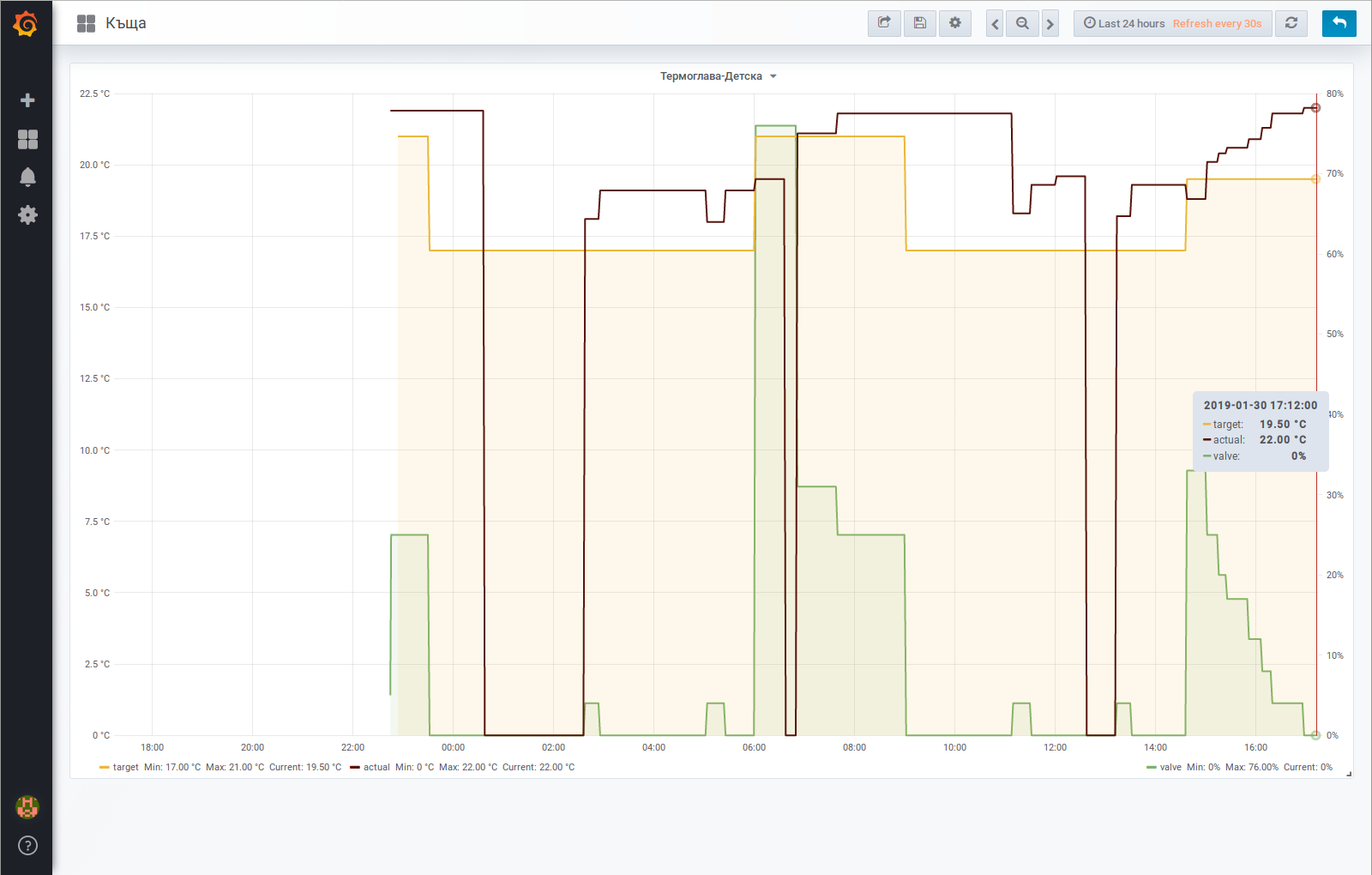

Засега имам една глава само с която играя.
Вчера дойде и куба и го инсталирах вкъщи, вече имам доста по-голямо наблюдение към това как работи.
В стаята обаче има още един радиатор и дори този да притвори, другата термоглава е маханична, която не пипам и сега докато е топло температурата си расте.
MAX! главата я направих с офсет 1 градус, ама май съм объркал посоката :)
ПС. Другото - което забелязах - но се оказа че си е известно, главата праща актуалната температура само когато има движение на вентила,
затова и температура седи доста константно, а при дълги периоди без движение на главата - Куба репортува 0 градуса...
workaround-а е да се праща команда с която да размърдаш вентила, но засега не ми е необходимо, защото имам датчик който мери температурата по-далеч от радиатора и си сравнявам с него

nelim, щом в стаята си с два радиатора си трябват две глави + термостат разположен на правилното място, за получиш перфектен баланс. Можеш да пробваш и без термостат, но ще ти трябват поне две глави и да се заиграеш малко с offset-та на главите и един подвижен термометър да измерваш температурата в различните зони при различната работа на радиаторите.
offset-та се наглася
ако е зададена на главата 25C, а в стаята стига до 23C, задаваш offset -2
ако е зададена на главата 25C, а в стаята стига до 27C, задаваш offset +2

ср яну 30, 2019 5:21 pmnelim написа:
Да, това е така, ако сложиш стенен термостат, той ще рапортува постоянно.

nelim - специалист
ср яну 30, 2019 7:43 pmEvgeniy написа:
Basic е по тиха, но пак лекичко се чува.
Каква програма ползваш да ги следиш?
мерси за бейсика, видях и това за стайния термостат, но реших че не ми е нужен засега и не съм взел, играя само за глави по търговете и ползвам един куб
Пробвах 2 на windows, но тъй като съм linux потребител, използвам готови библиотеки дето ги има за perl/php/python/ruby и това специално вчера чете куба, пълни influxdb и чертае Grafana, в гитхъб ги има, с възможност да четат и управляват.

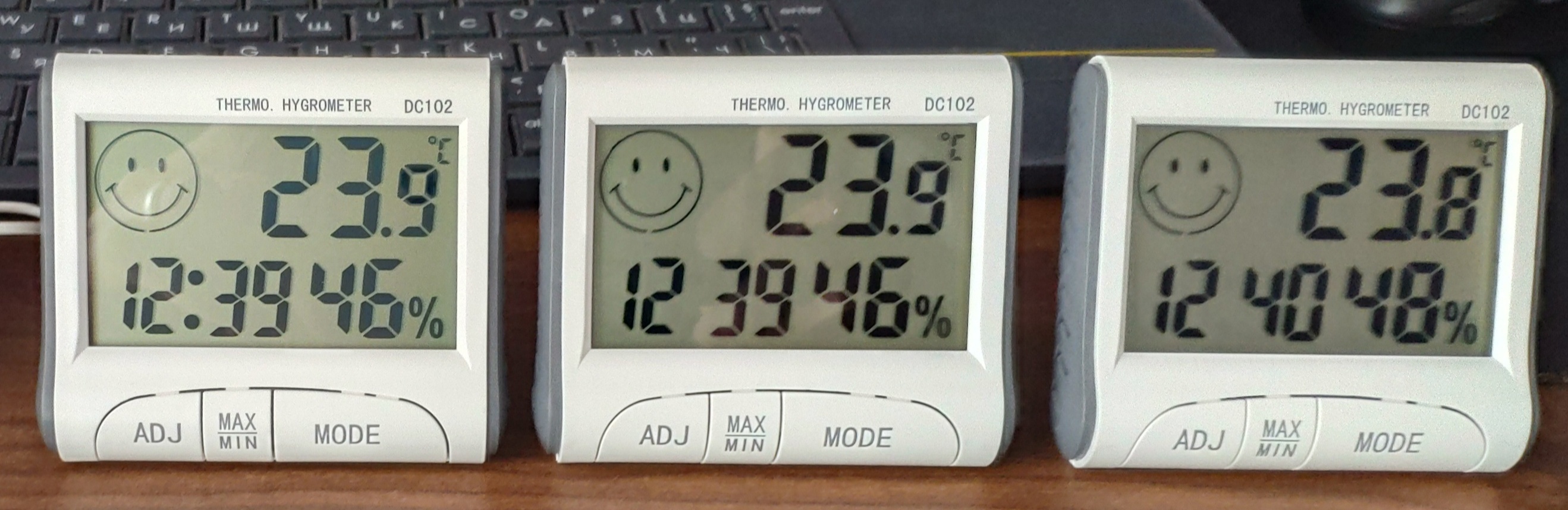

От Aлито пристигнаха термометрите. Не ги знам колко са точни, но поне мерят еднакво :lol:

чет яну 31, 2019 1:28 pmmorfei1 написа:
Десният е с минута напред и явно предвижда изменението в стайния микроклимат.
Това, с тая програма, ще го пробвам по натам.
