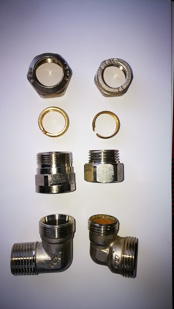

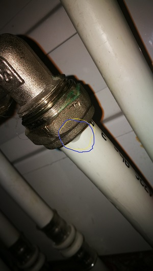

swissmad1 - специалист
чет мар 07, 2019 3:29 pmarxd129 написа:
Нито знам какво е резба 24х19. Нито знам какво е предимството ѝ на тази резба.
Предимството е,че резбата на гайката с която се стяга месинговия о-пръстен е милиметрова а не цолова.Което значи ,че е по-ситна и няма навика да се самоотвива при последователни цикли на топло/студено и стяга доста по-добре.Плюс това месинговите о-пръстени са по-дебелостенни и пресоват много добре полиетиленовата тръба.Досега не съм имал теч от тези фитинги дори след години употреба.Точно вчера преправях един колектор с монтирани преди 8 години цолови фитинги- 3 от които са протекли.Притягане не помогна и се наложи замяна на фитинга.За съжаление се видя , че тече когато комшията на клиента ми се оплака ,че целия таван му е мокър.Малко по-скъпи са от другите ( 2-3 лева) но си заслужава инвестицията.Има ги и в други магазини освен в посочения от мен линк.Просто съм дал пример да се види за какво иде реч.
И за да не съм голословен- малко снимки
Теча от вчера в колектора:
И разликата- в ляво са фитинги 24х19 и двете са за ф16:
шоп - майстор
чет мар 07, 2019 4:09 pmarxd129 написа:
Правилно ли забелязах?
Много правилно забелязахте. При фитингите от този производител гайката е доста по-масивна и издължена. Има и гладка цилиндрична част има и щестостен за ключ.
Работил съм с доста видове фитинги и тези ми харесват. Дори и без пренатягане уплътняват. В теъбата влизат два 0 пръстена ( които трябва да се следят да не се скъсат) а към фитинга уплътнението е месинг/месинг конусно.
За разлика от масовите китайци и италянци, където и към фитинга има 1 или 2 0 пръстена конусната сглобка според моя опит е много надеждна.
Най важното е да си купите калибратор за 2-3-5 лв за да оформите леко челото на тръбата под конус за да не се скъсат или дефорират 0 пръстените, а да се подведат нежно. :rock:
