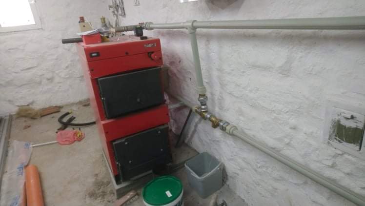

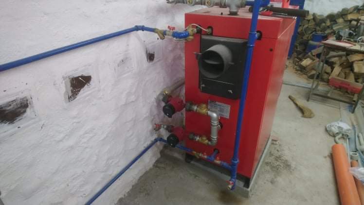

Здравейте майстори. Моя ремонт доста се проточи... Но има светлина в тунела. Днес най накрая запалих печката, която купих незнам и аз вече преди колко време.
Снимките са от миналата седмица, днес не снимах, ама разликата е един гъвкав кюнец.
Термометъра на котела и този на контролера имат 15 градуса разлика и незнам на кой да вярвам.
Помпата тръгва на 40 градуса, топлото към радиатори те тръгва на 55-56 градуса, предполагам че тогава отпушва термостатичния клапан. Мисля че успях да настроя регулатора на тягата да поддържа около 60 градуса, което според мен е добре.
Засега имам монтирани 6 радиатора и една лира, и без да пипам никакви кранове, всичко тръгна да загрява едновременно.
Утре ще кача по актуални снимки.
Котелът с помпи те, за отопление и бойлер(който нямам) и термостаттичен клапан:

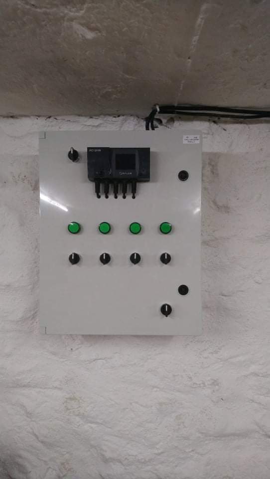

Контролерът за помпите, с добавени от мен контролни лампи и ключове за ръчно включване или автоматичен режим:

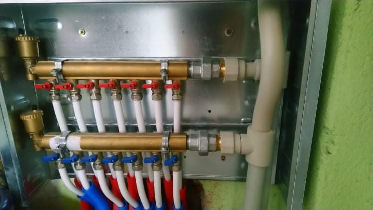

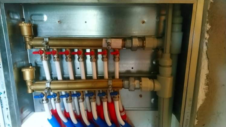

И колекторите на двата етажа:
След първото палене съм много доволен.
filmatoplo - майстор
:prayer: Браво ,ти си гений .Какво лепило ползваш за резбите.
addicted - специалист
Лепило... никакво. Навсякъде калчища... Лошо ли е?
съб окт 24, 2020 7:50 pmaddicted написа:
Хахаааа, майсторите очакват някаква извънземна технология!!!
Никак не е лошо, на водицата кълчища.
Доста самозванци "удари в земята".
Браво!
Възвратниите (невъзвратни) клапи също много ме кефят. След неприятностите по една пружинна...
А бе, да земем да го задължим да ползва някво лепило за резби, че зер сме го приели за Майстор?!
:wink: НЕ виждам размотани калчища и тефлонова лента -затуй питам. :wink:
