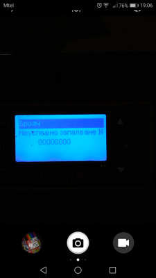

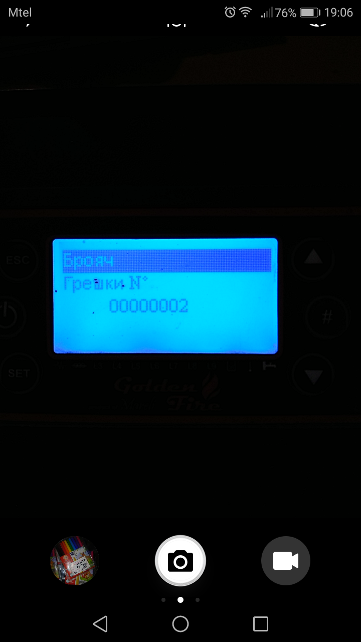

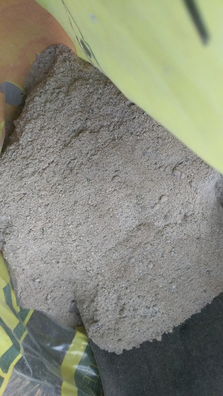

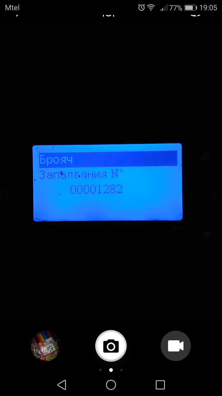

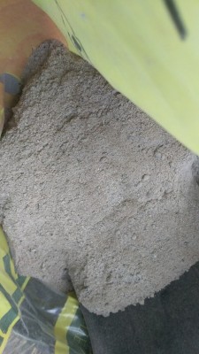

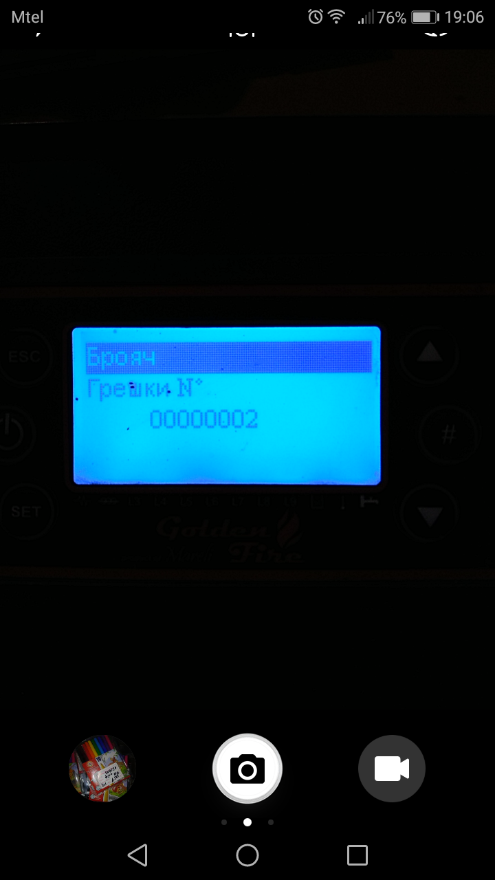

Rumen72 - специалист

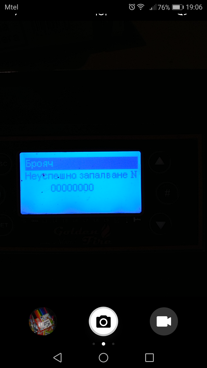

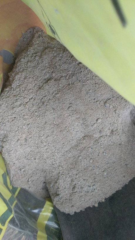

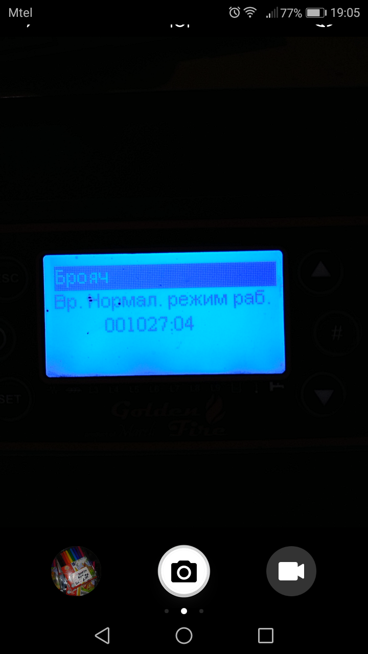

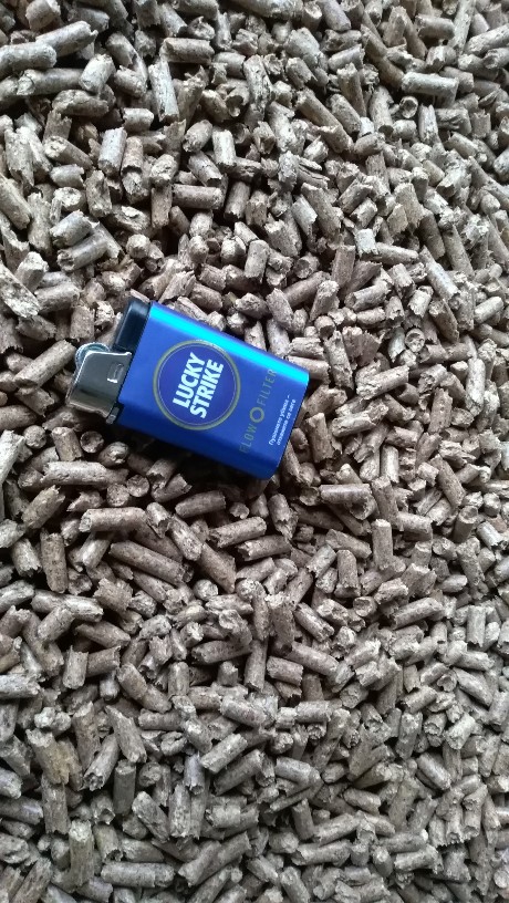

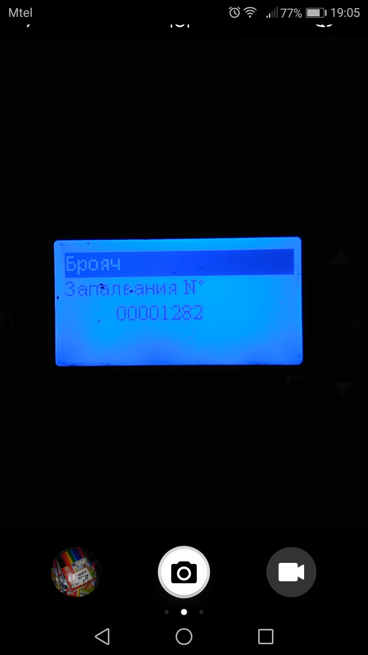

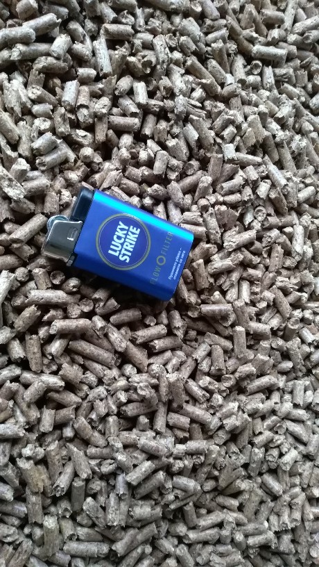

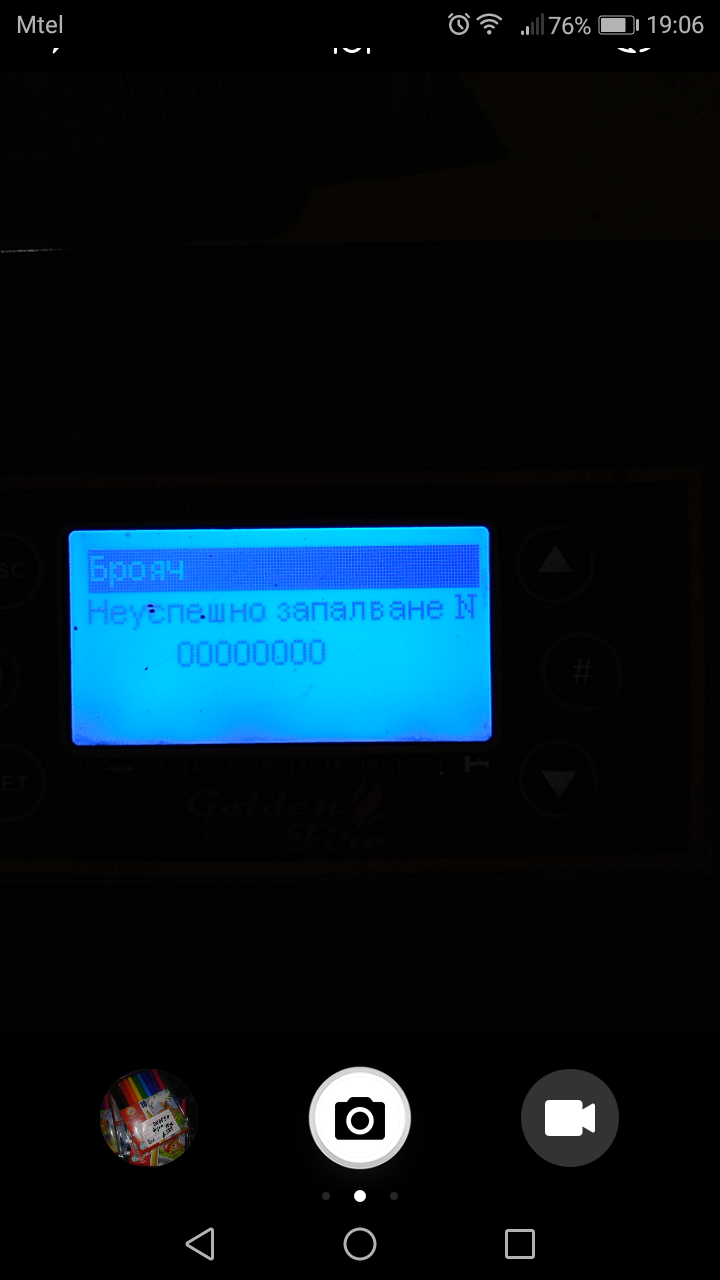

Да са пофаля, чи умре циганката дет ма фалеши, за сезона дотука 4250 кг пелети и това отдолу, грешките са едната като връзвах допълнителният термостат за защита и пробата му, и другата е от накъкъв камък в пелетите и оттам блок на почистващият механизъм.

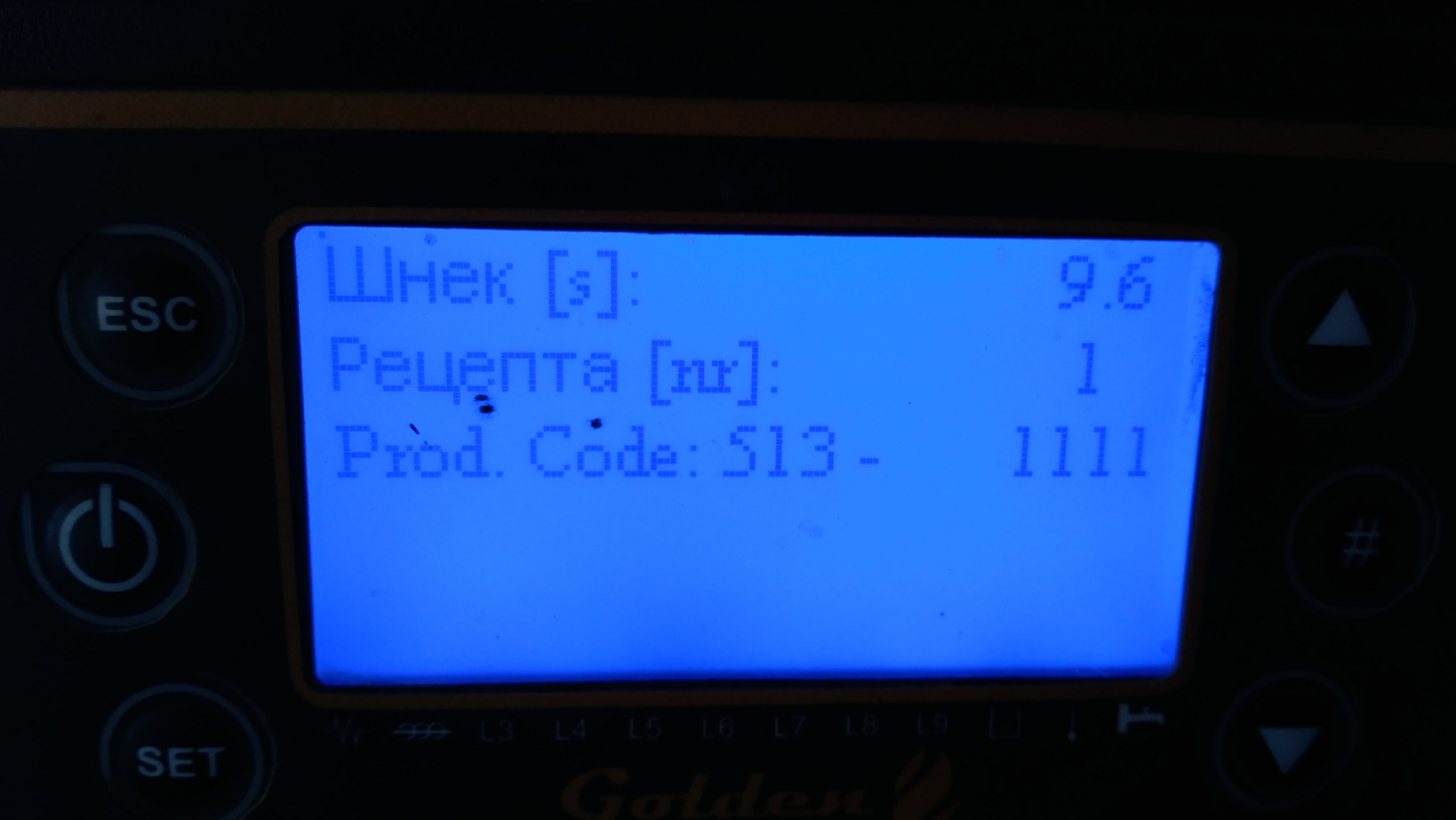

Може ли да ми пратиш твойте настроики на шнека и на вентилатора да сравня с мойте ако е възможно блгодаря предварително

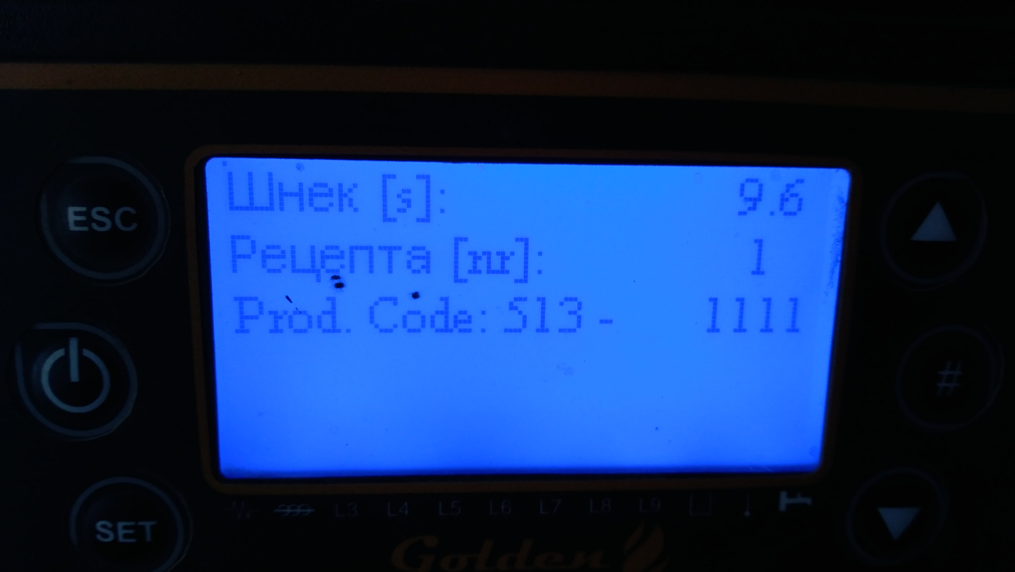

в момента секундите на шнека за мощност 5 са 9.5 интервала е през 36 секунди скороста на вентилатора е 126 за мощност 5
чет яну 10, 2019 6:25 pmkeihan_89 написа:
Съвета е намери някой дето разбира , да ти настрои горелката каато хората!!!!
[/quote]

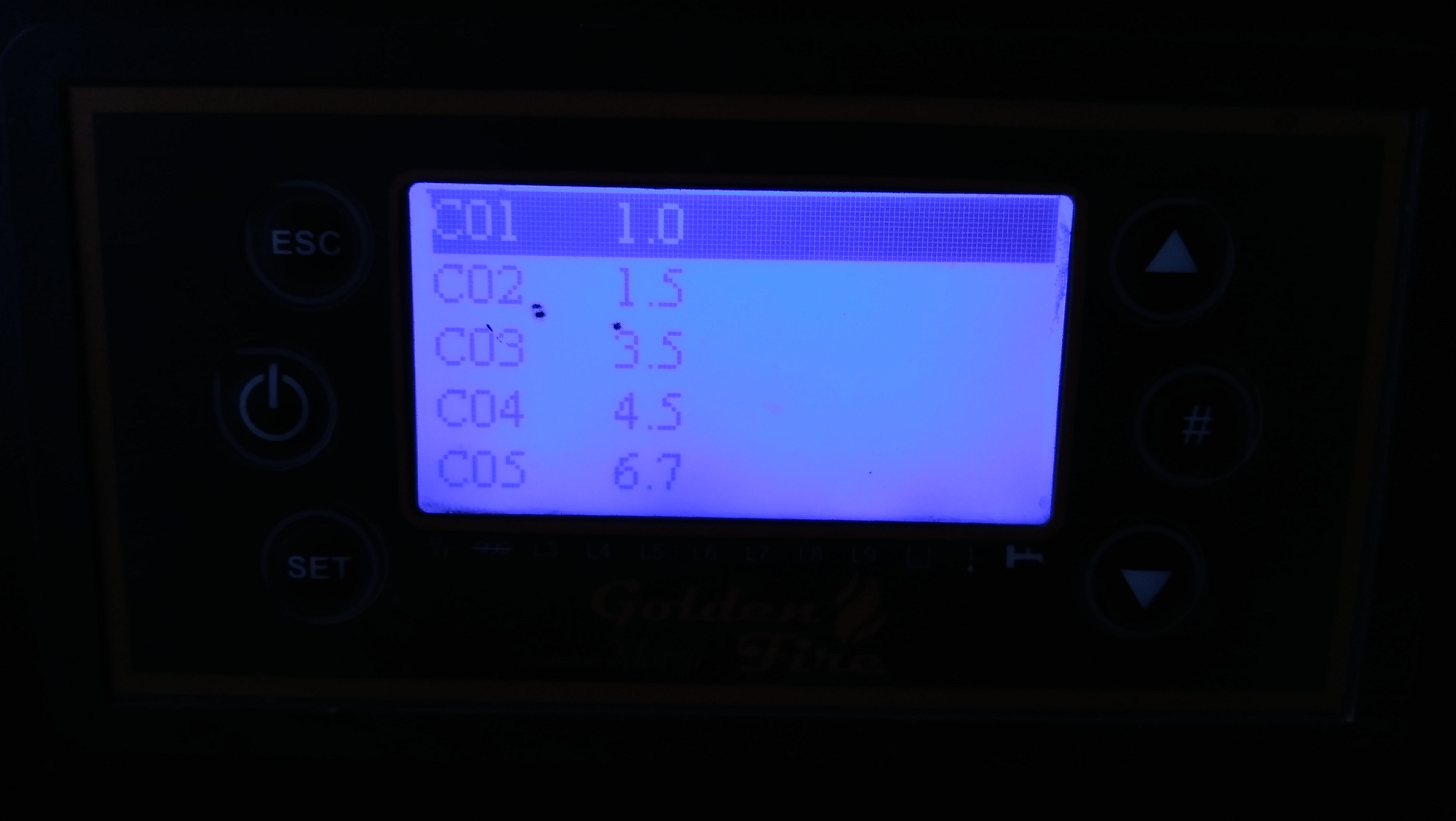

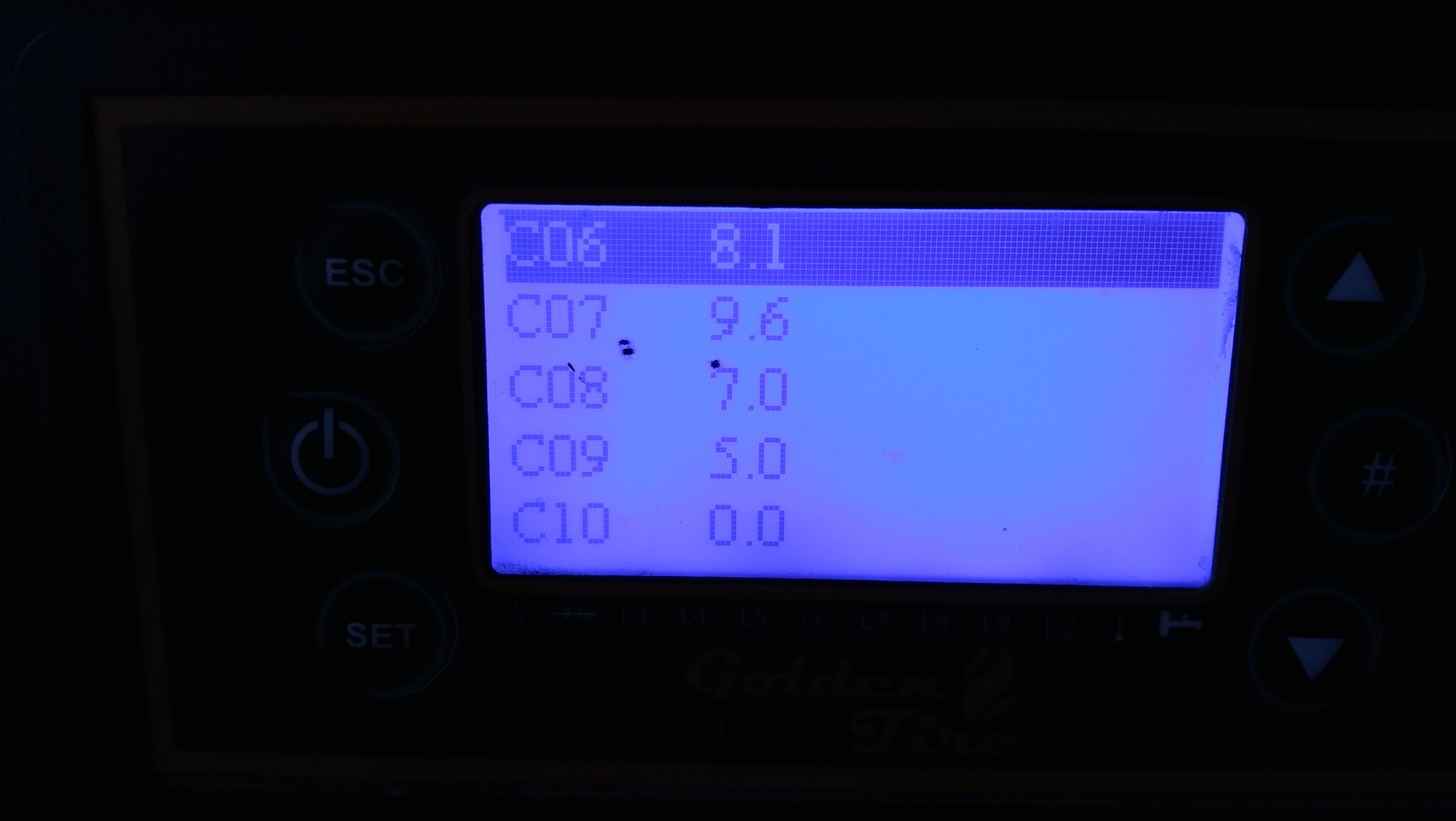

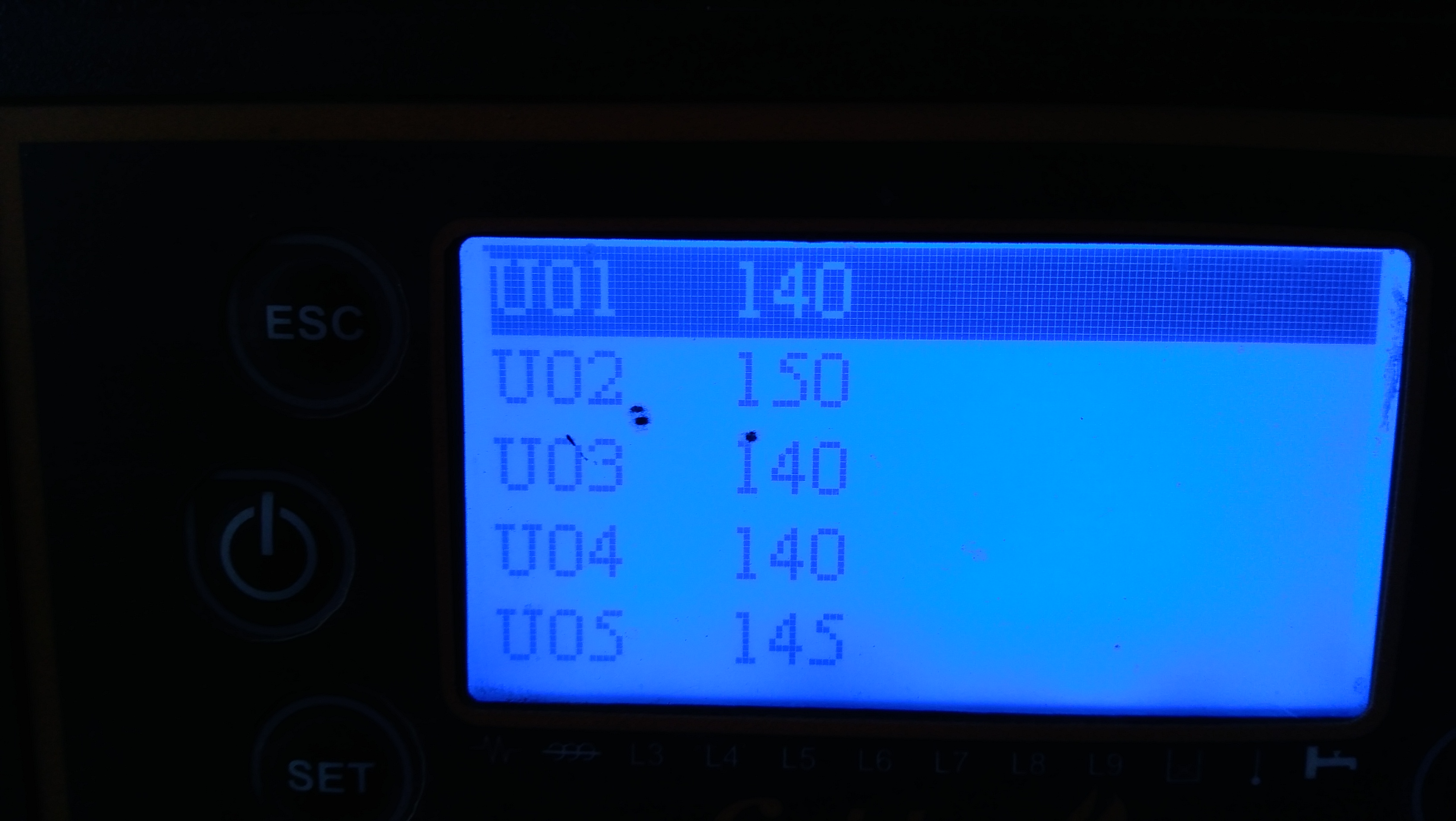

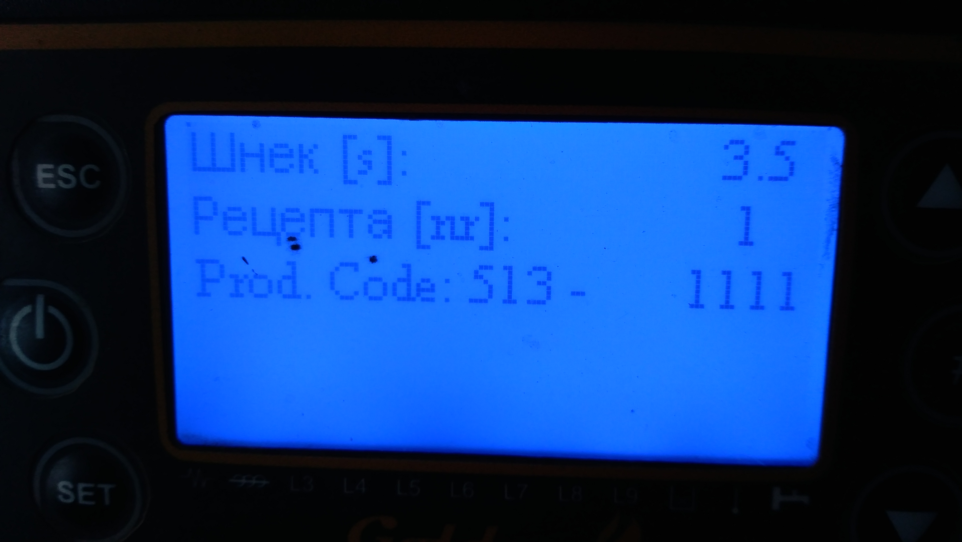

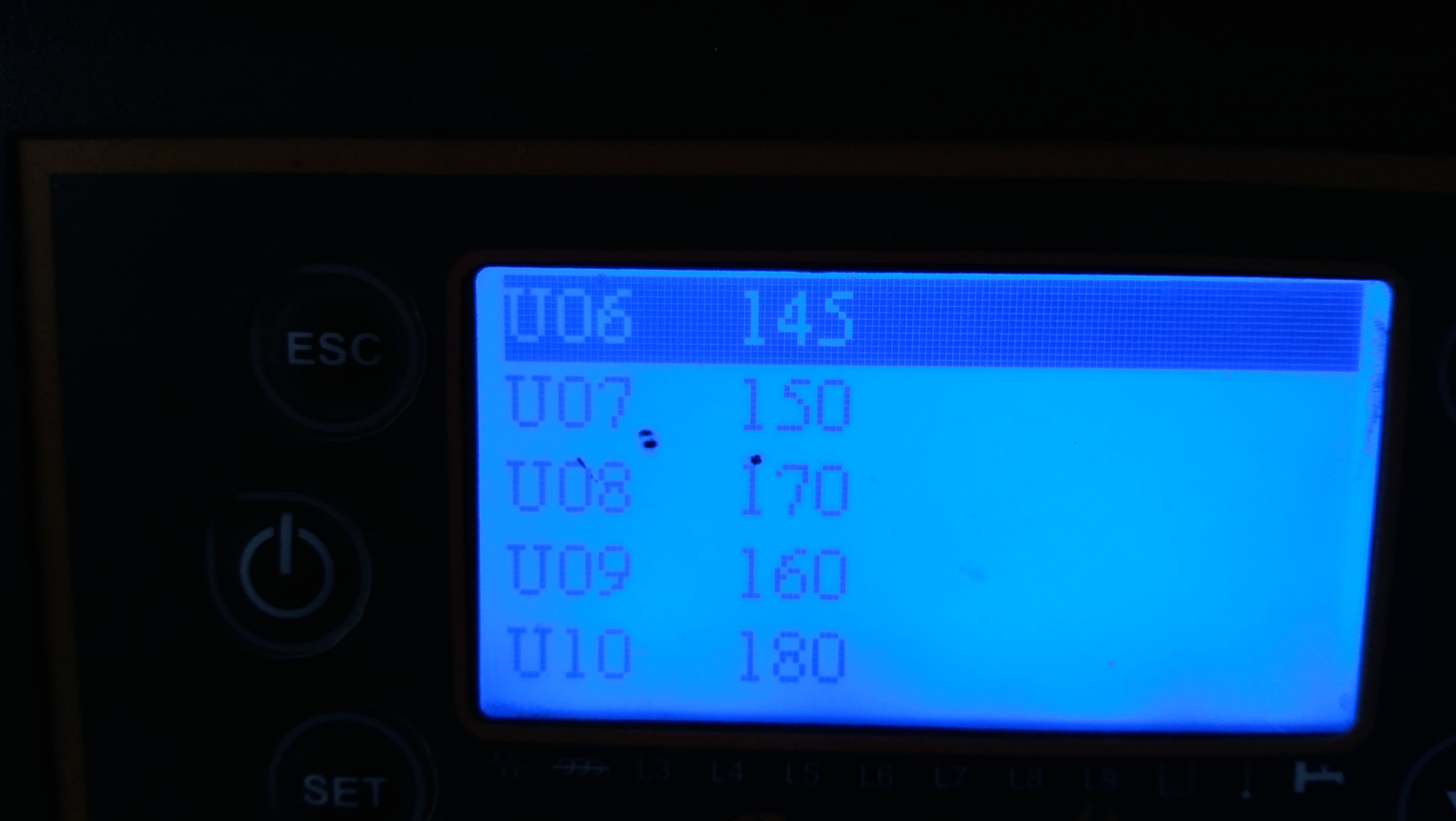

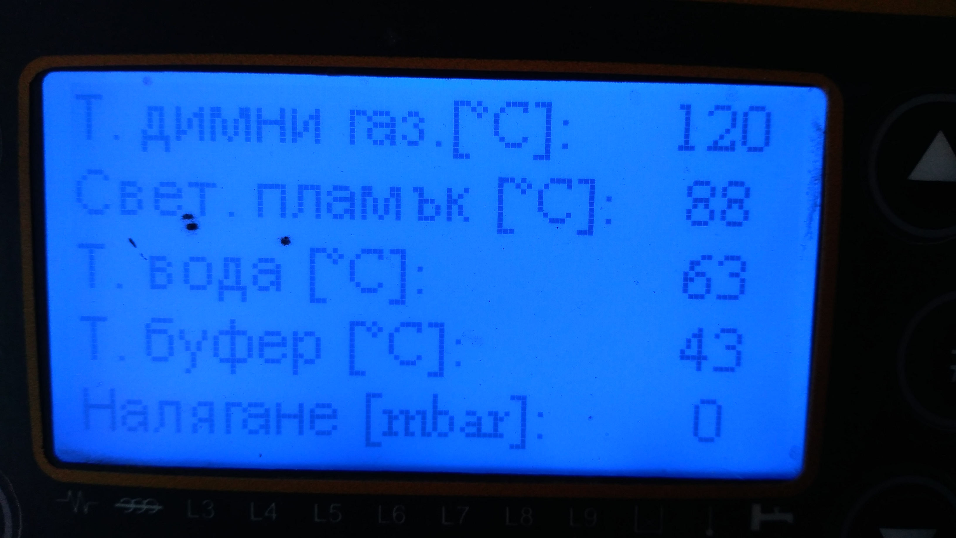

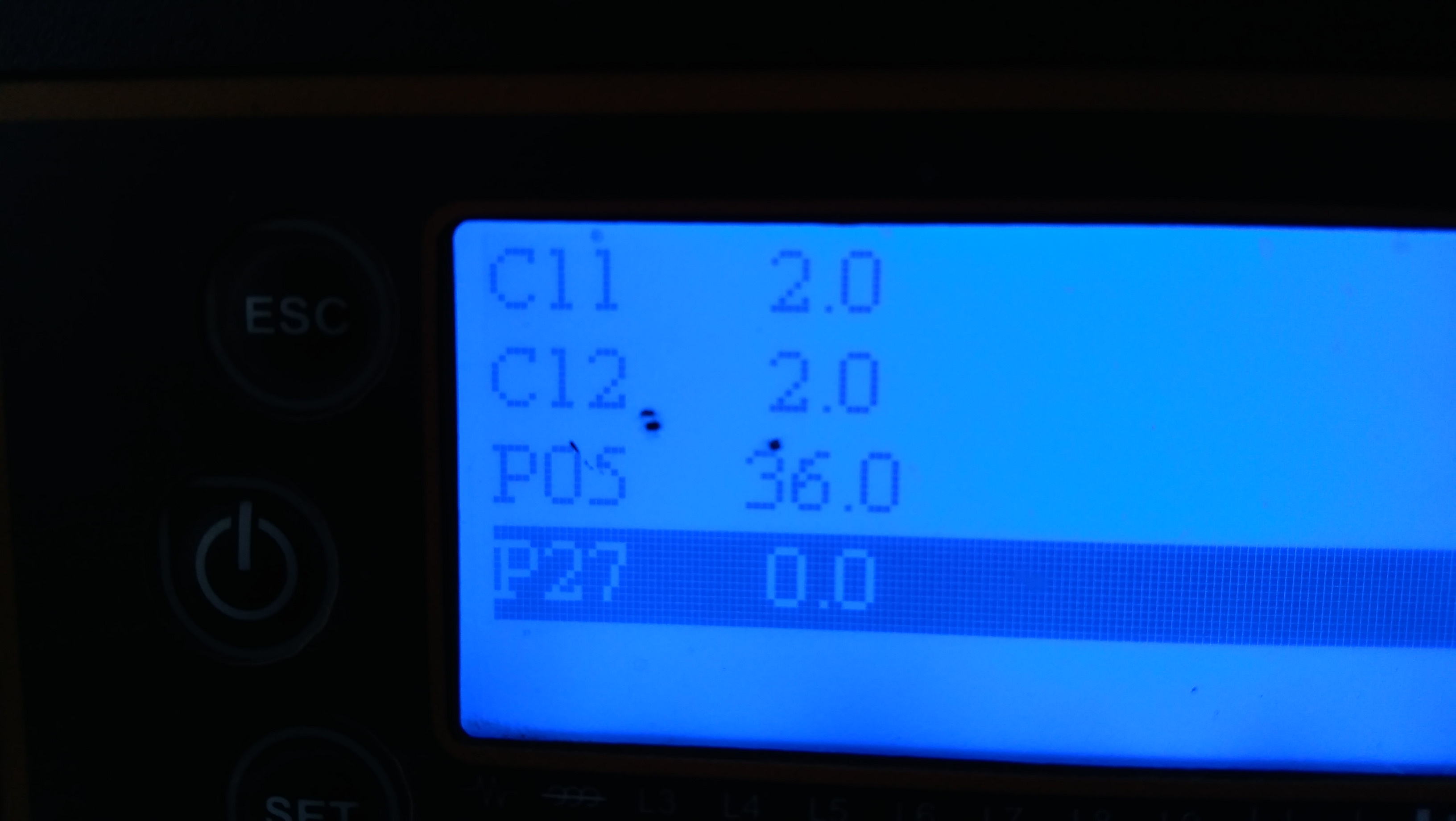

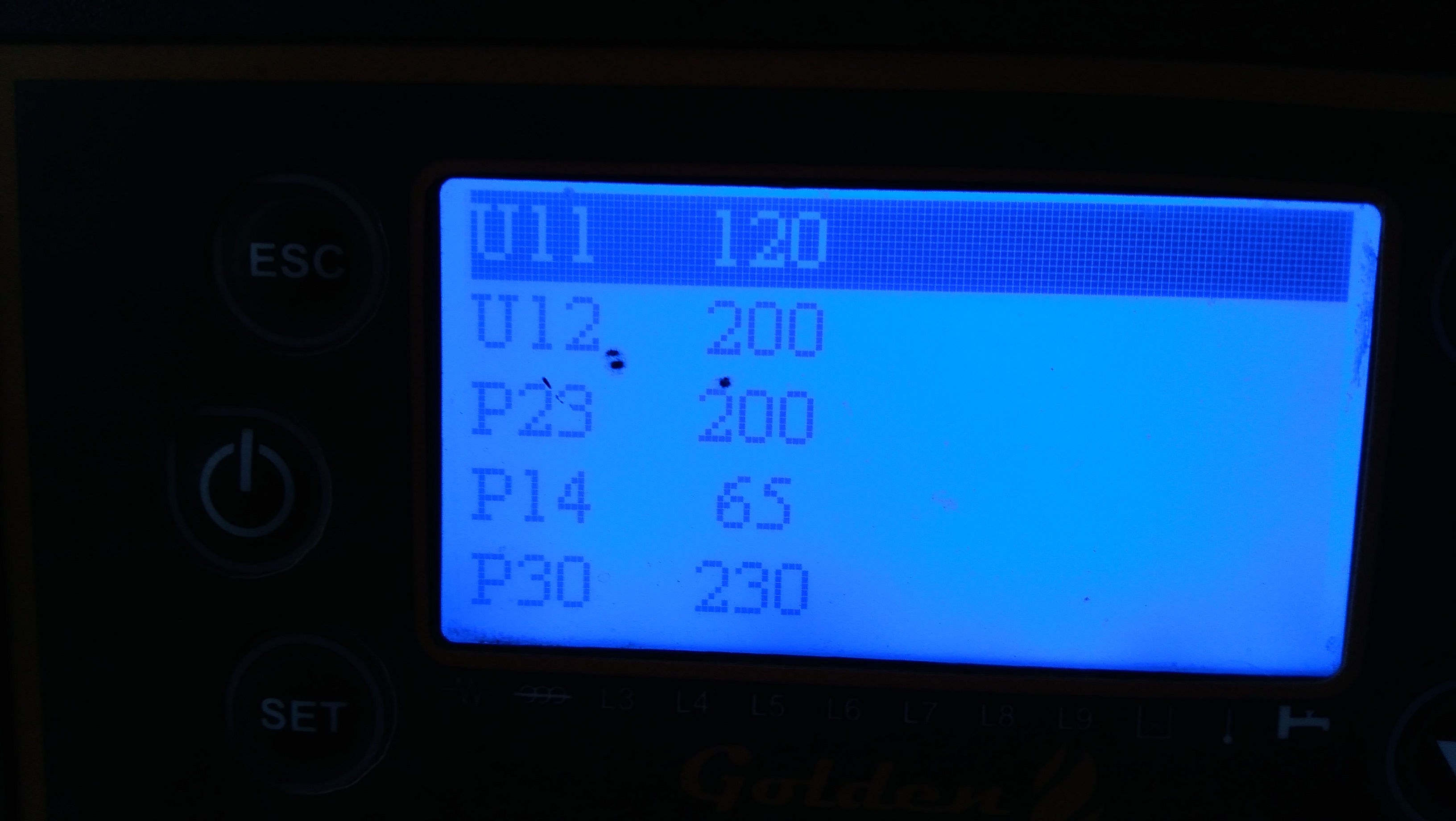

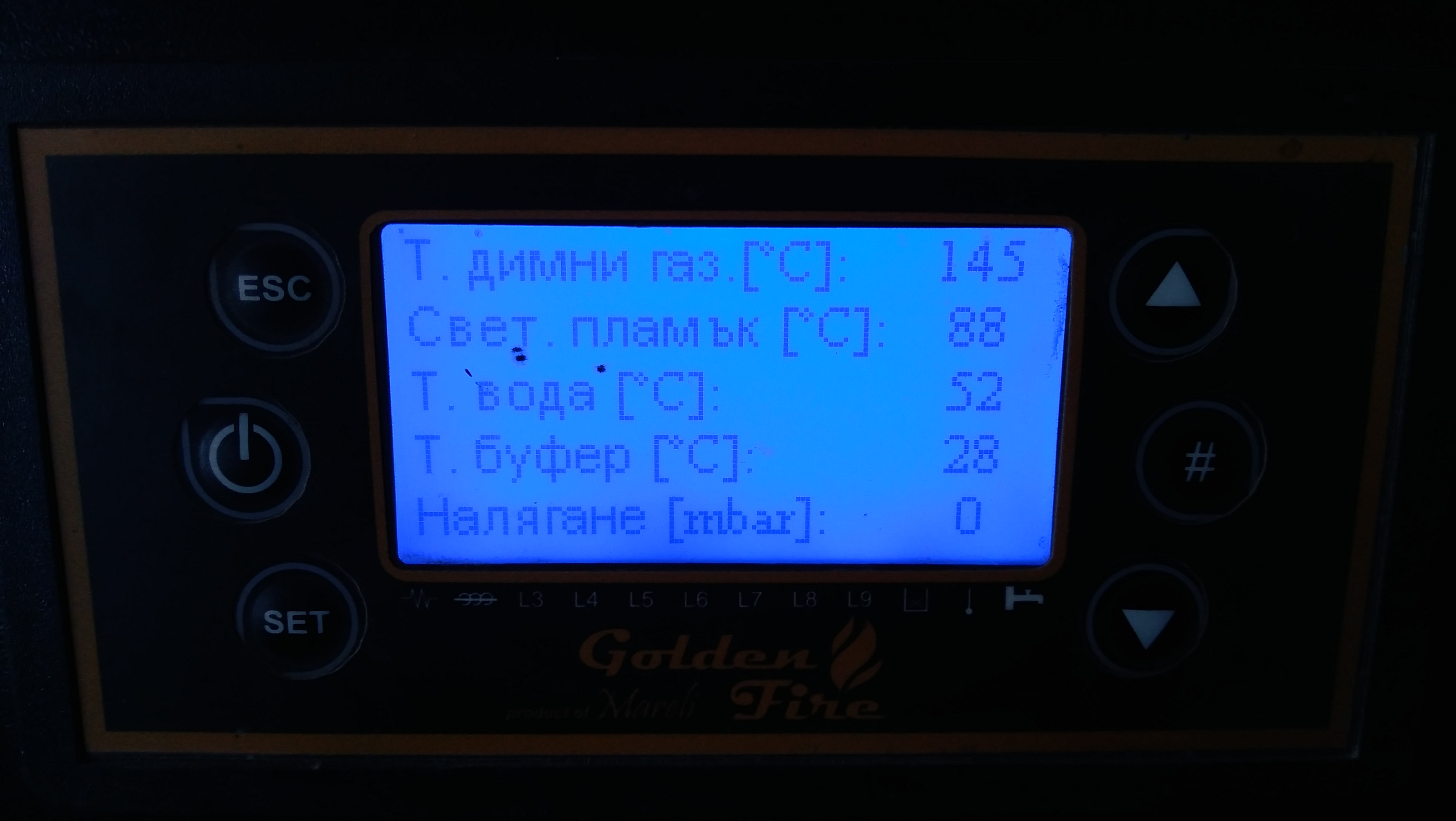

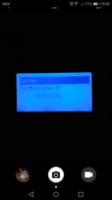

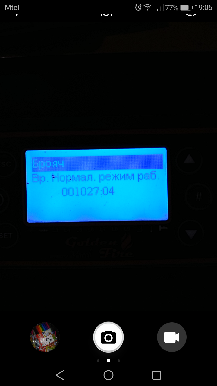

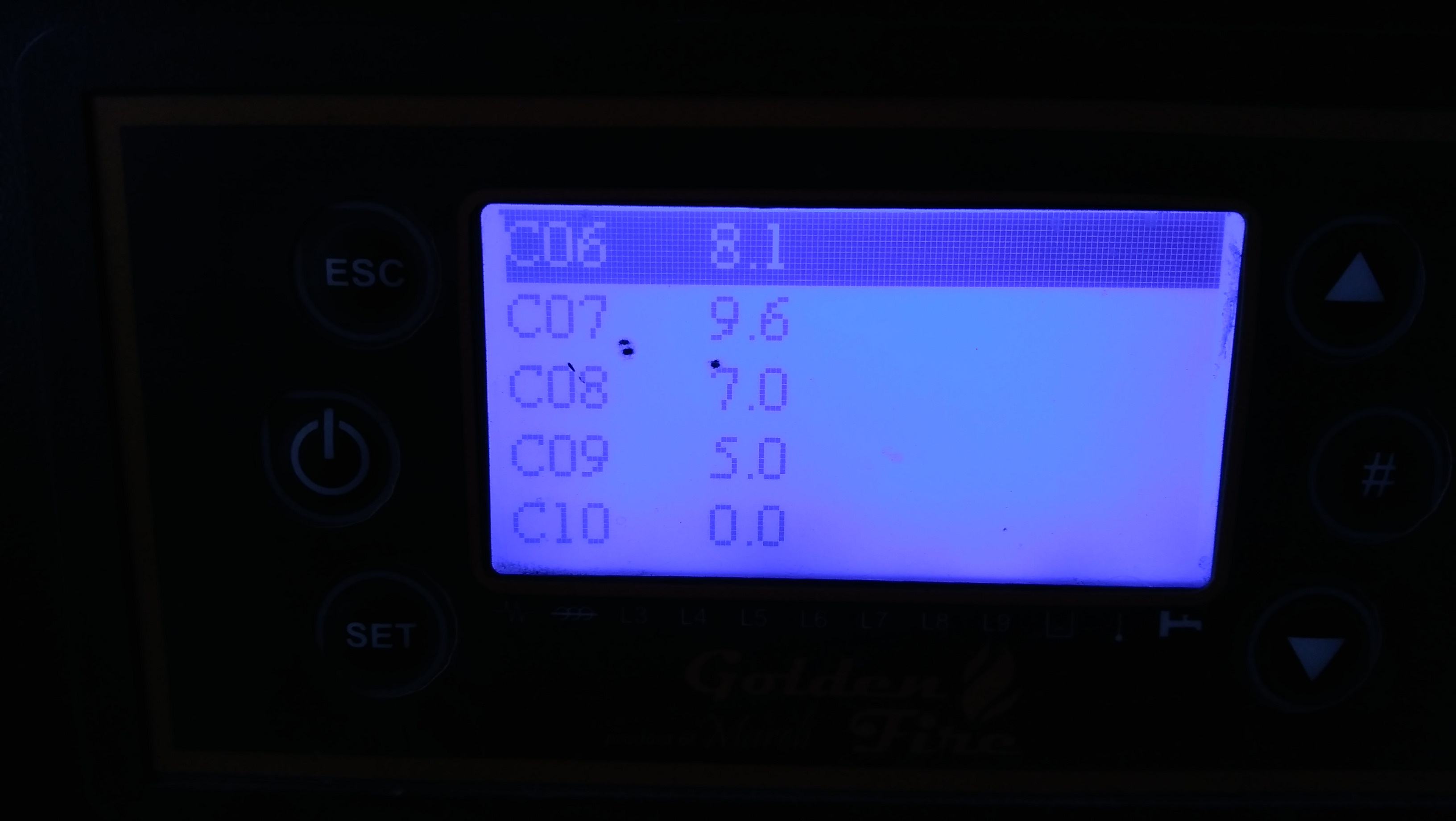

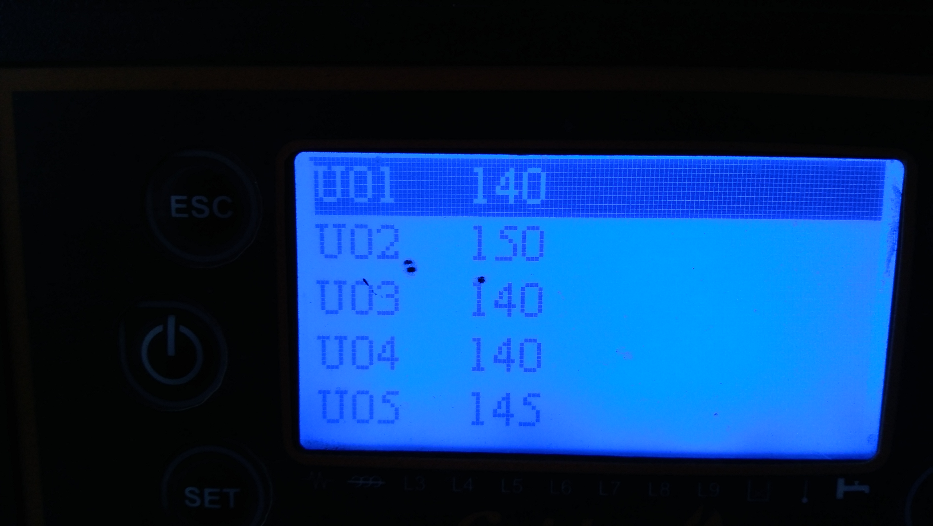

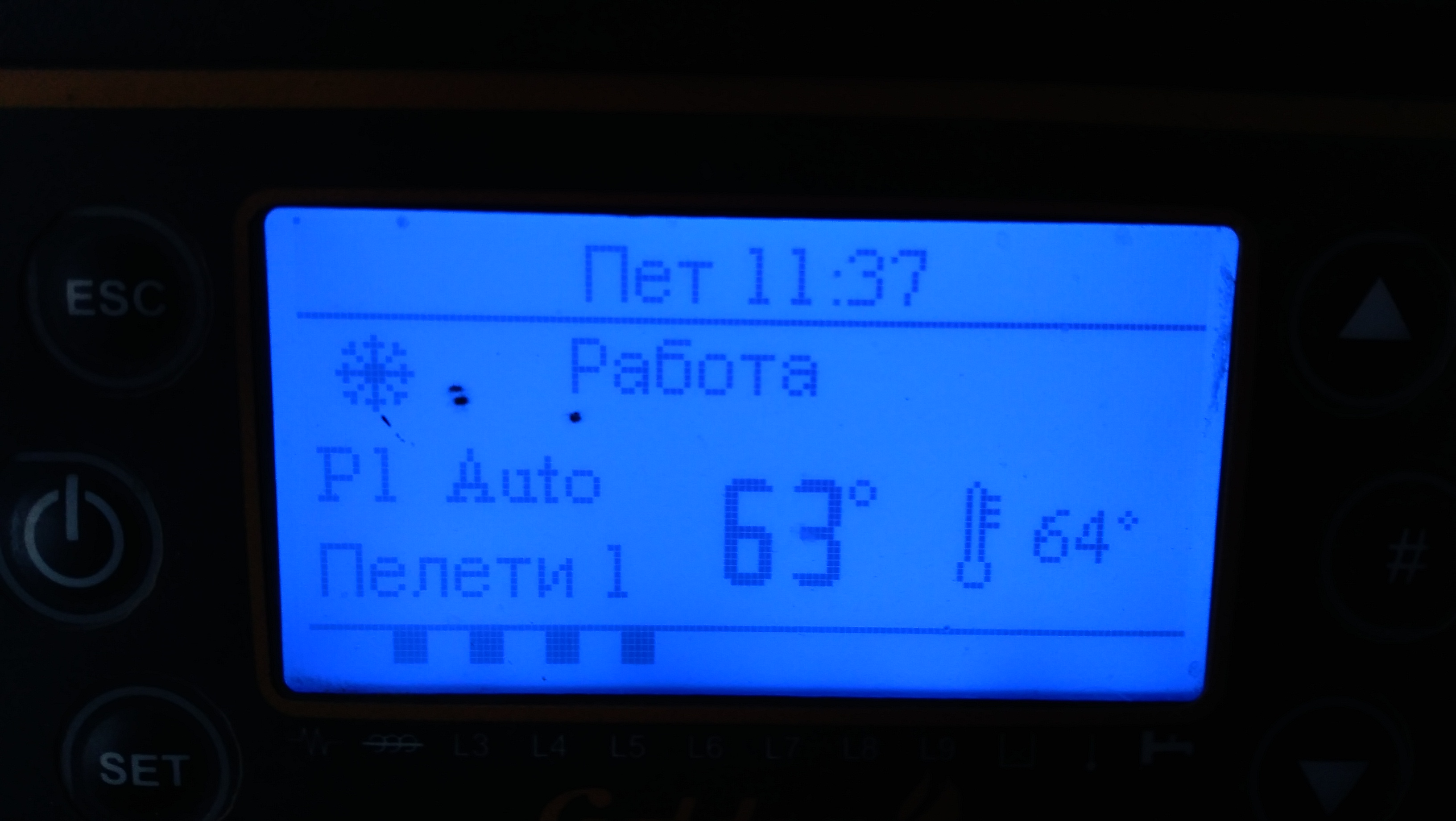

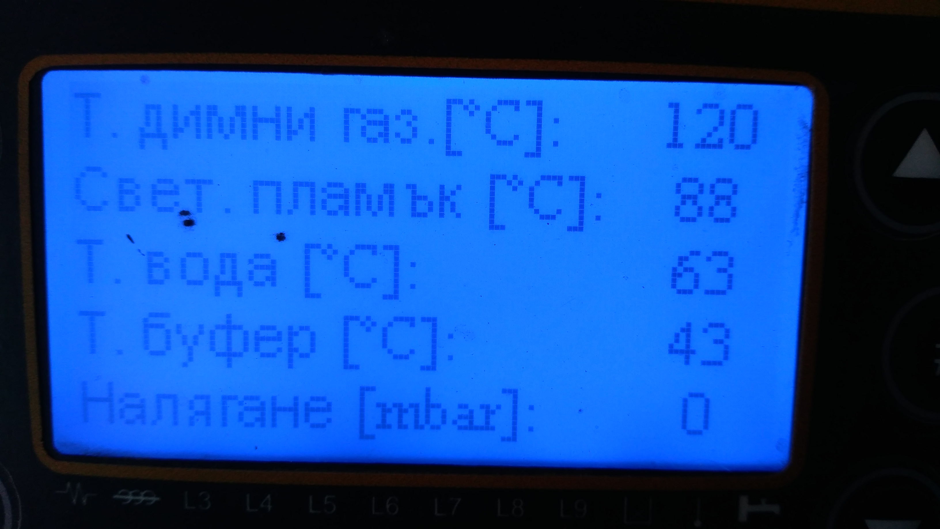

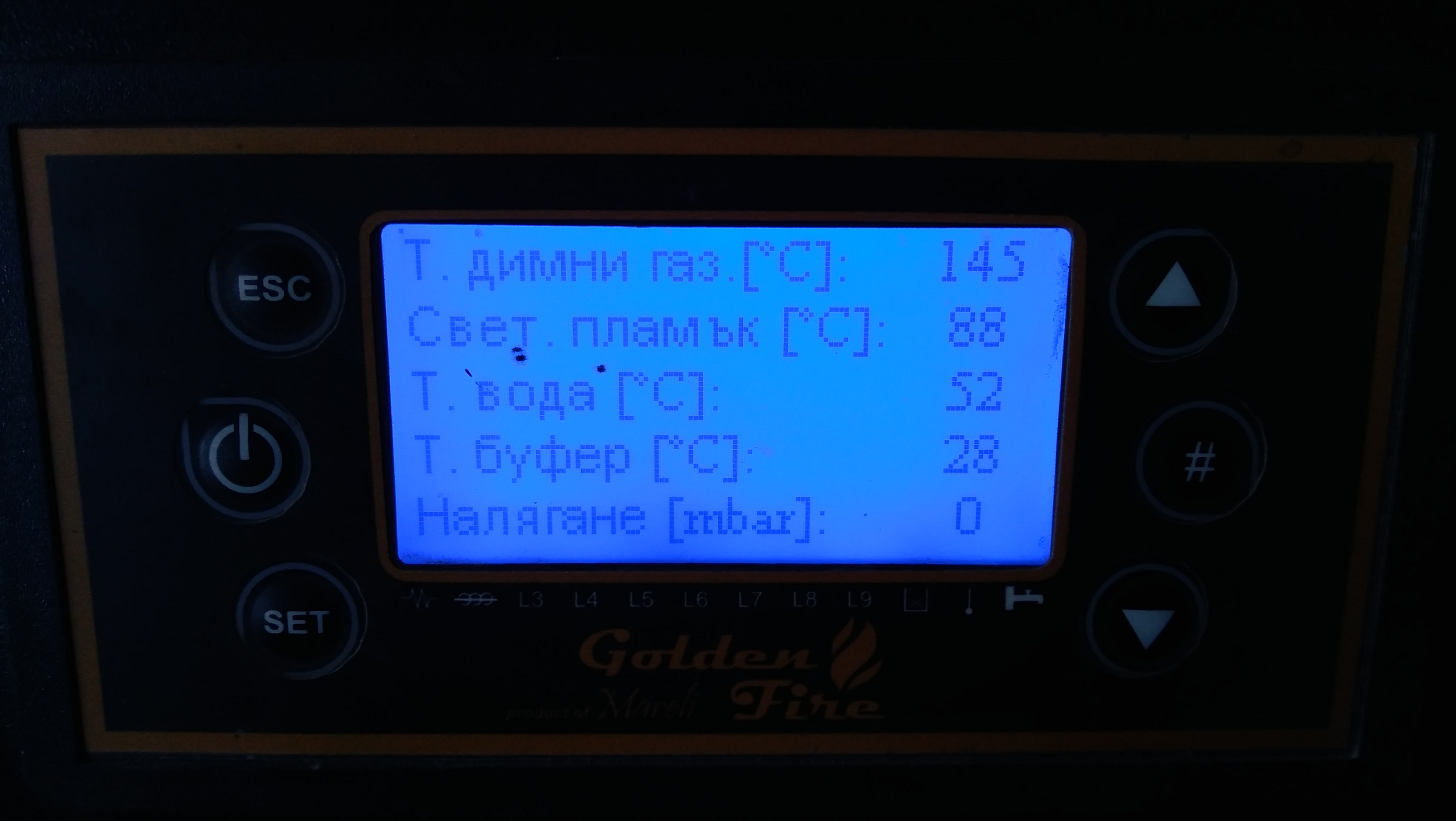

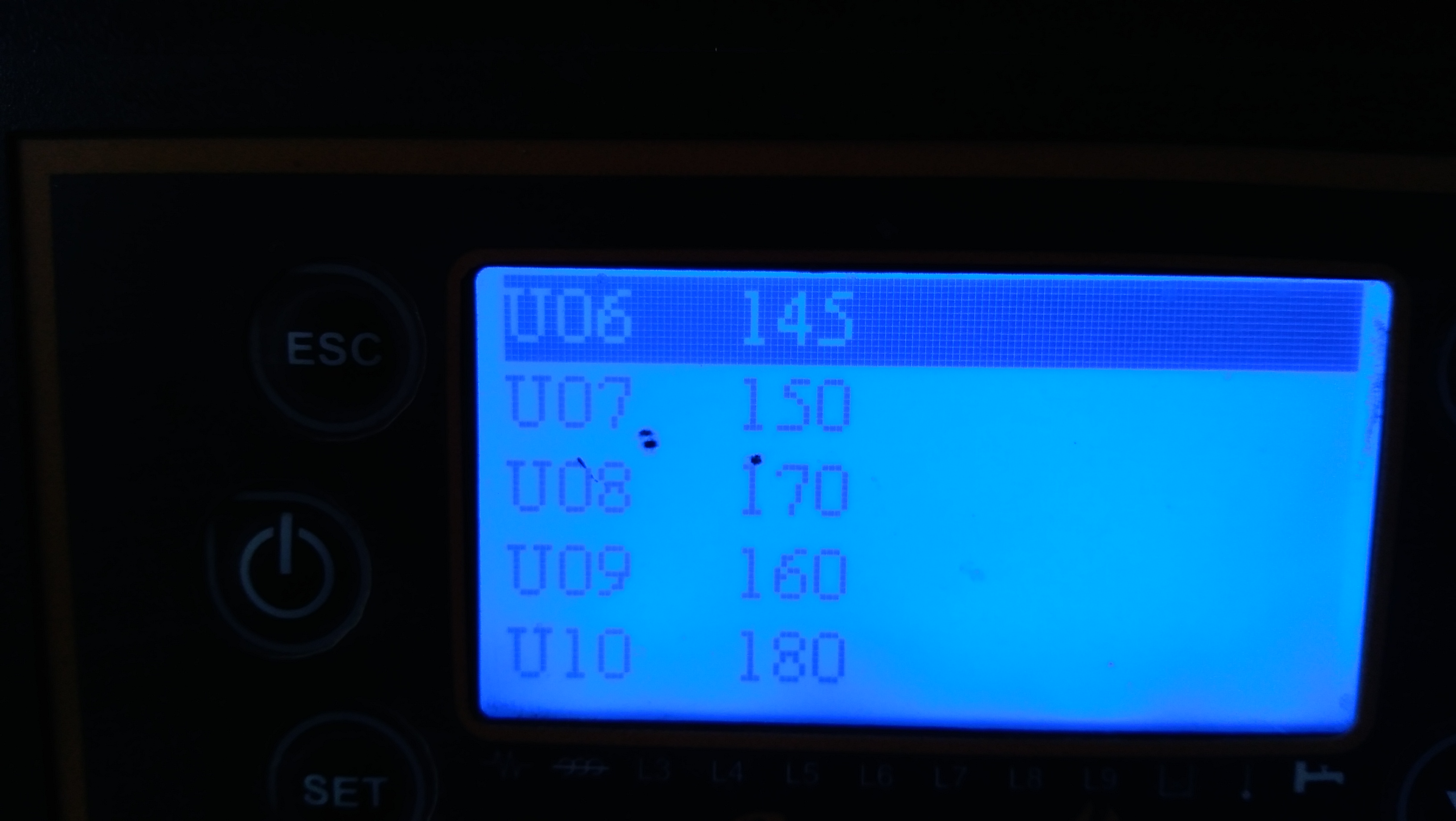

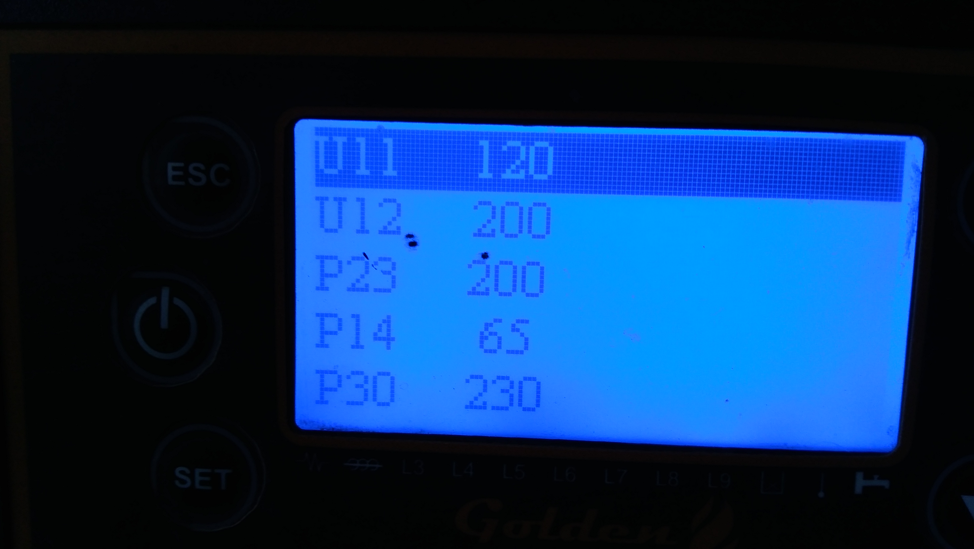

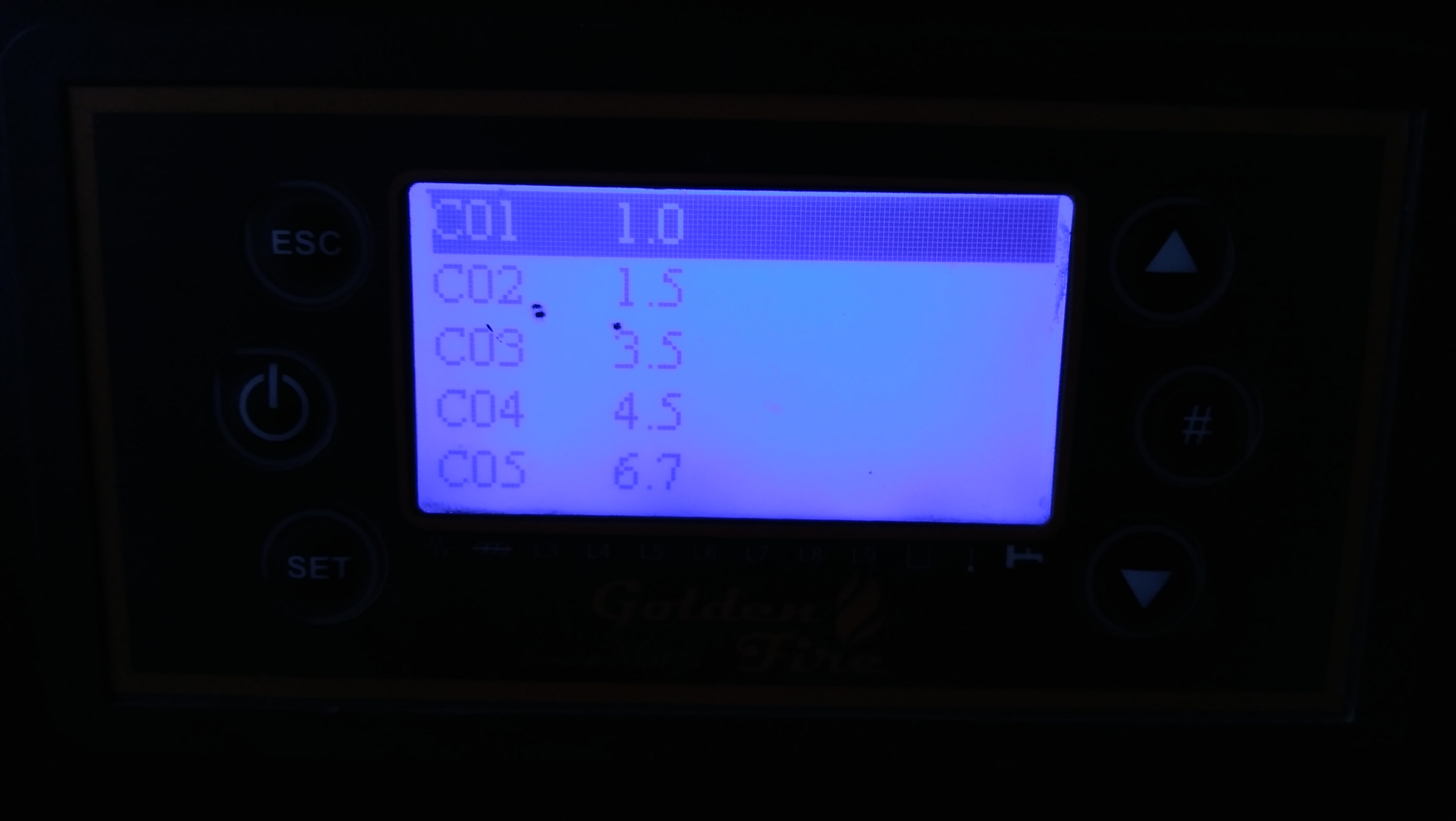

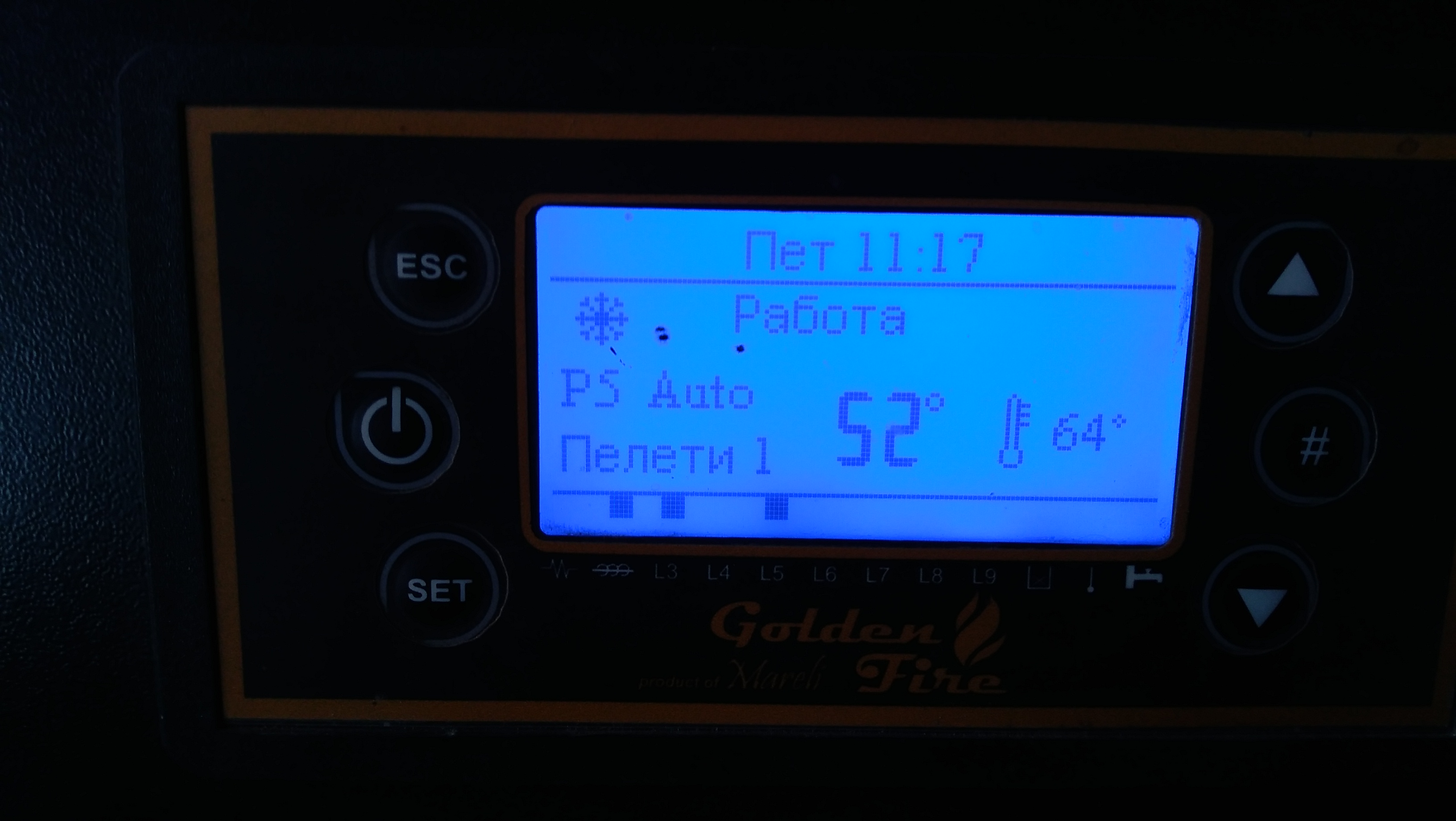

Аз не разбирам, защо си мислиш, че мойте настройки, ще свършат работа при теб, освен ак си мислиш, че си голЕм тарикат и с чуждият опит и знания, ще се оправиш без да плащаш нищо, ама нейсе. Долу в снимките са, система 35 кв котел, отопляема площ 122 кв, комин 7,2 метра комински тера 180 мм изолиран външен, затъкнат на половина, че много тегли щот го смятах и за дърва и въглища да става. Горелката ограничена на около 26 кв максимална мощнос, димни газове ог 98 до 140, пелети Лес комер Шумен. Разход до 0 гр-15 кг на 24 часа, от 0 до - 15 гр два чувала на 24 часа, от 15 септемнри до сега - 2 тона и шест чувала. УСПЕХ!

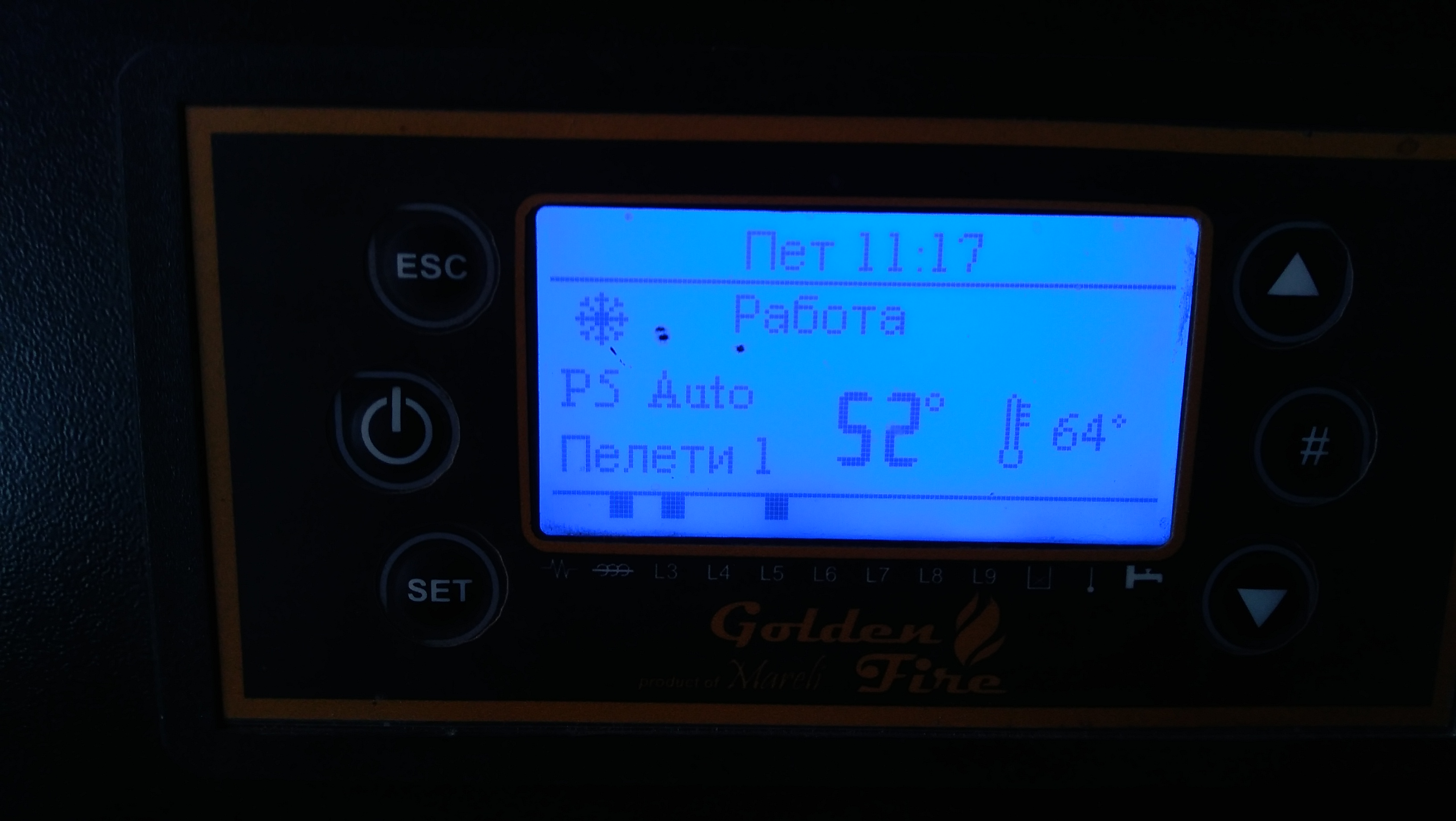

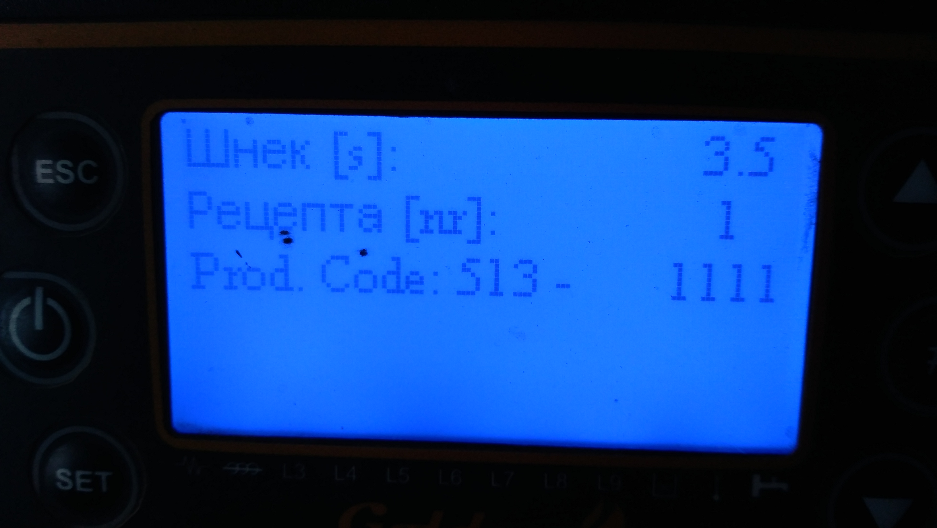

И последната и най важната

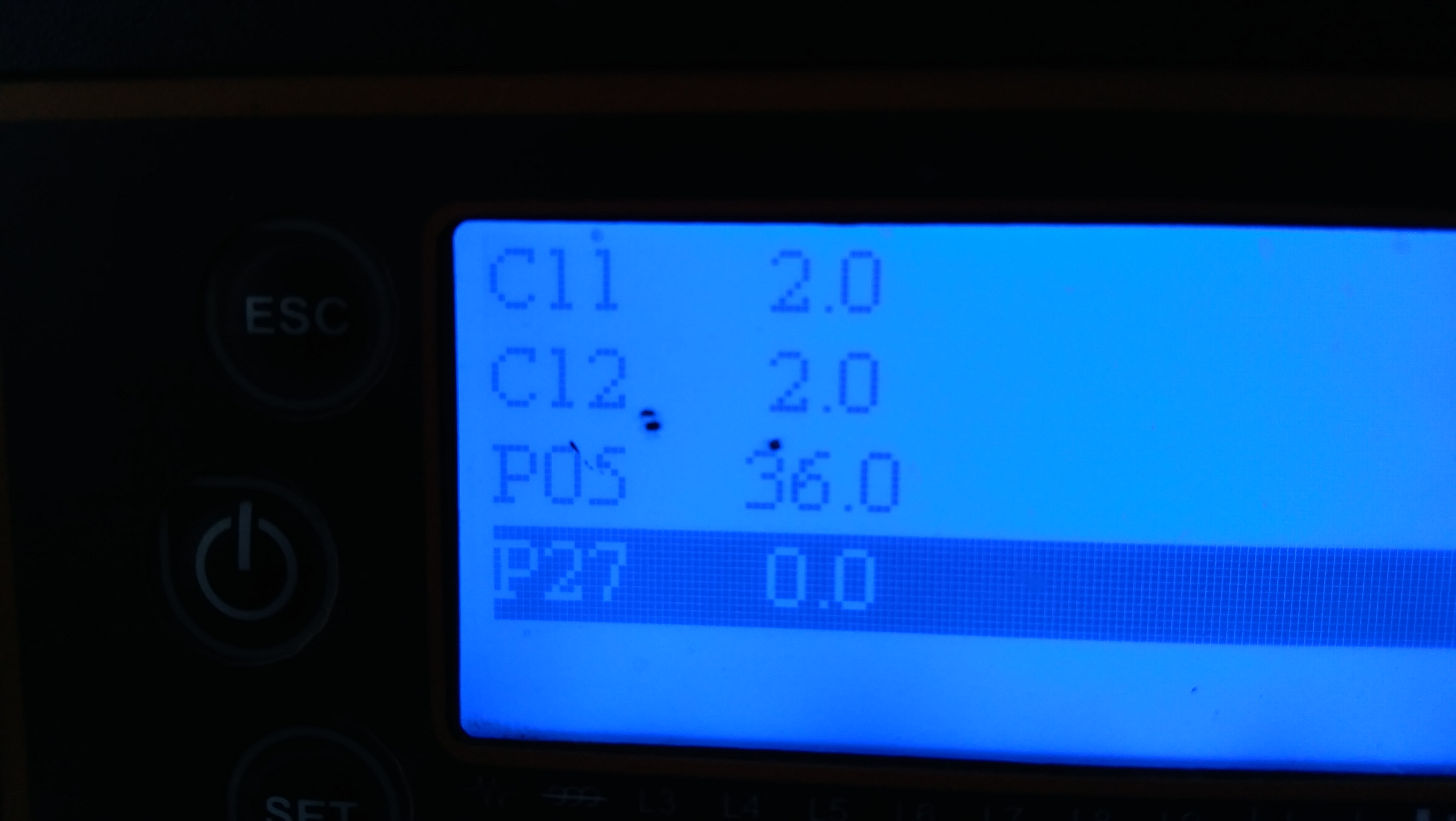

При работа степен 5 /ауто/, датчик темпер. Буфер мери върнатата вода в котела, нямам буфер и не ми трябва.

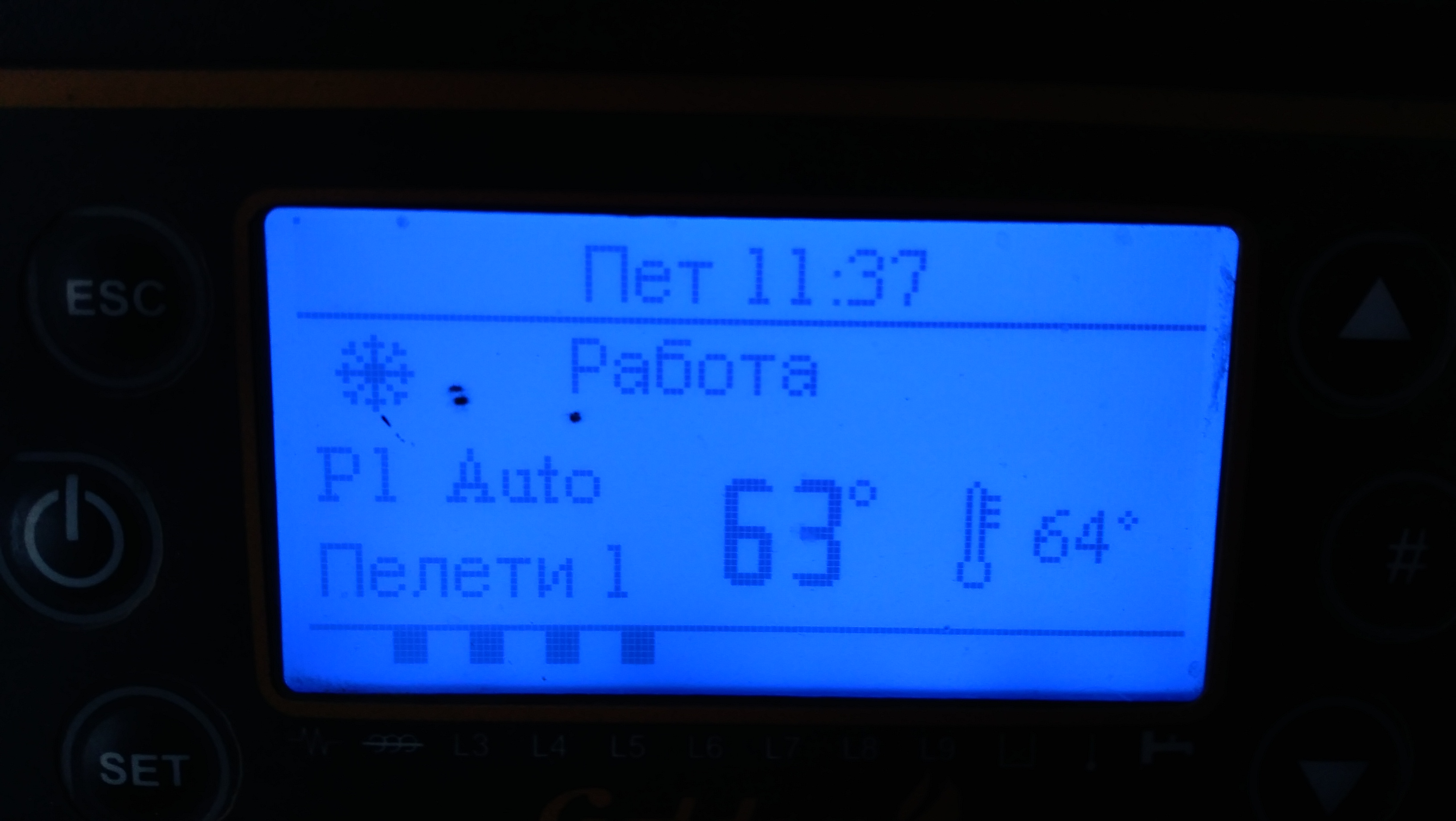

И още при ст 1
