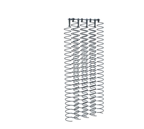

Здравейте,аз съм с Греико 20кв и температурата на изгорелите газове ми е около 190 гр. на мощност Р3 която е 15кв и 140 на Р1 която е 8кв,незнам нормални стойности ли са това и какво може да се направи пи въпроса ако са високи? :? Отоплявам се със слънчогледови пелети и горелка направи си сам.

Взех да се чудя защо при мен градусите са толкова високи,термометъра ми е на самия фукс но или той ме лъже или нещо което е непонятно за мен.
gnt69 - майстор
perdeee написа:
Трябва ти това.
perdeee - специалист
Някой който ползва такива може ли да ми ги снима и да каже от какъв диаметър стомана са направени,стругар съм и не ми е проблем да си ги направя стига да знам размерите.

Аз съм с котел Бурнит 40кв.На 22кв. газовете са ми 115гр.След тунинг с помощта на Боби.Без доработките градусите бяха 170.
Може ли снимка
