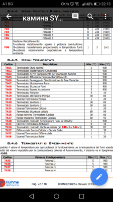

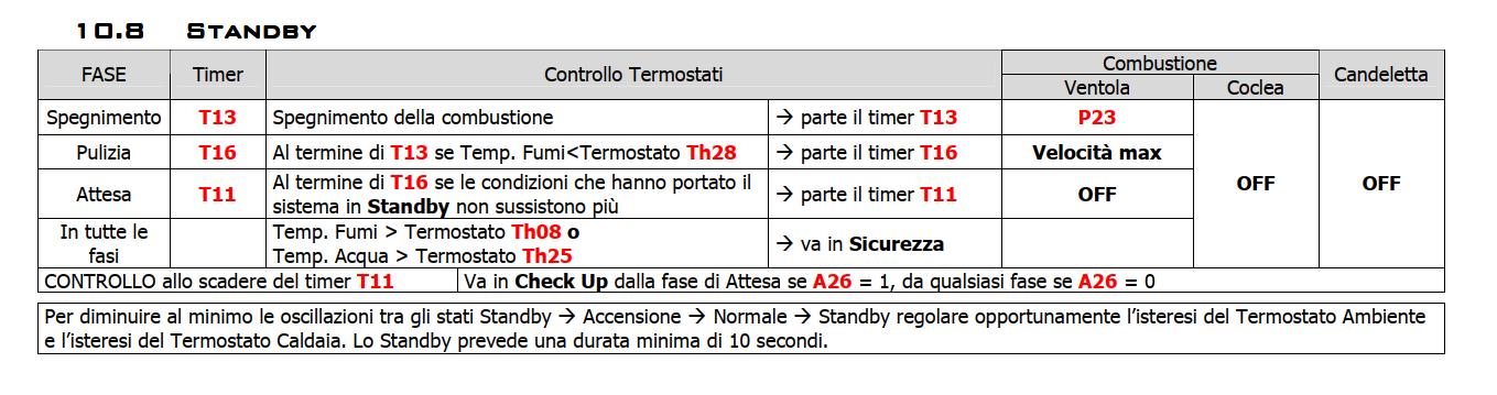

Еха, един дето фаща от първи път. Така е само с малко уточнение Th02 е температура за изключване на запалката, т. е. вече има сигурно горене при 70 гр. на димните, по скоро виж Th 28, виж долу снимката и кво пише на Th 02
Успех!
Rumen72 - специалист

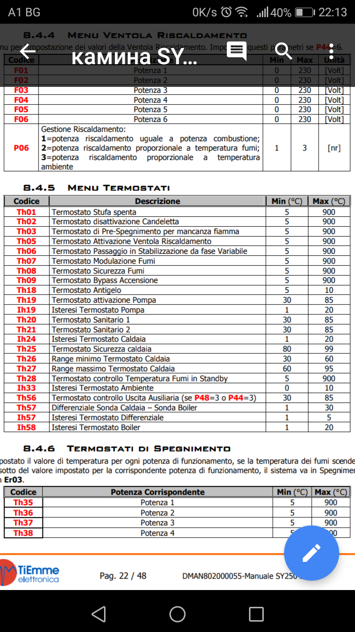

Върнах се от работа и понеже не ми се спи още.....Сега ще ти го обясня така: Th02 казва следното на контролера- при начално палене и разгаряне казва"Най после градусите стигнаха 70 и е време да изключиш запалката , защото има стабилно горене и запалка повече не трябва! и контролера изключва запалката и продължава в режим работа.
Th 28 от друга страна се грижи за друго, той казва на контролера , когато е в режим готовност - следното " Температурата на газовете все още е/например 40, колкото са програмирани там/ което значи , че все още има жар в суплото и ако пуснеш малко пелети и духнеш малко - ще се разгори огън и като стане температурата /колкото е зададена и колкото време трябва да мине/ , ще може да продължиш в режим работа, без да е нужно да включваш запалка, защото огънят ще се разгори от жарта, защото температурата на газовете казва , че още има жар"
обяснението на твойта ситуация:2. Понякога режим готовност трае около 5-6 мин ( особено ако се ползва бойлера и температурата на системата спадне бързо). Когато искам да отоплявам и бойлера, термостата е настроен на 65 г. Камината достига 66, влиза в режим готовност, жената пуска толпата вода, температурата спада до 63 и камината пали. Всичко това трае 5-6 мин ( според мен недостатъчно време за спадане на температурата на димните газове). Но камината пали. - тука все още има жар и Tk 28 "не е излъгалконтролера" и наистина успява да запали и да продължи да работи.
1. Понякога режим готовност трае около 30 минути при температура на термостата например 55 г. За тези 30 минути и толкова сравнително ниска температура на термостата би трябвало температурата на димните газове да не е висока. Но камината не винаги включва запалката. Понякога си пали.
Тука са две ситуации 9 единият път Th28 излъгва контролера, понеже му са казани, че при 40 градуса все още има жа, пък то няма - иииии почва да пълни пелети на поразиия и да се мъчи да разпали от пепел, ма не става и задръства
Вторият случай е когато Th28 е измерил по ниска стойност от 40 и вече казва на контролера - Вече няма жар и моите уважения, ма ше трябва да минеш целият цикъл със запалваане от нула и да влючиш и запалка, ма тогаз вече няма гледаш аз ко казвам, ами ше гледаш Th02 ко казва и като станат 70 градуса , тогаз ще минеш в работен режим.
Дано е било ясно за схващане.
Успех!

Няма защо обърни внимание на това и на максималното време разрешен за престой в режим изчакване/готовност.
T22 е време за изчакване/забавяне за влизане в режим Stanby
