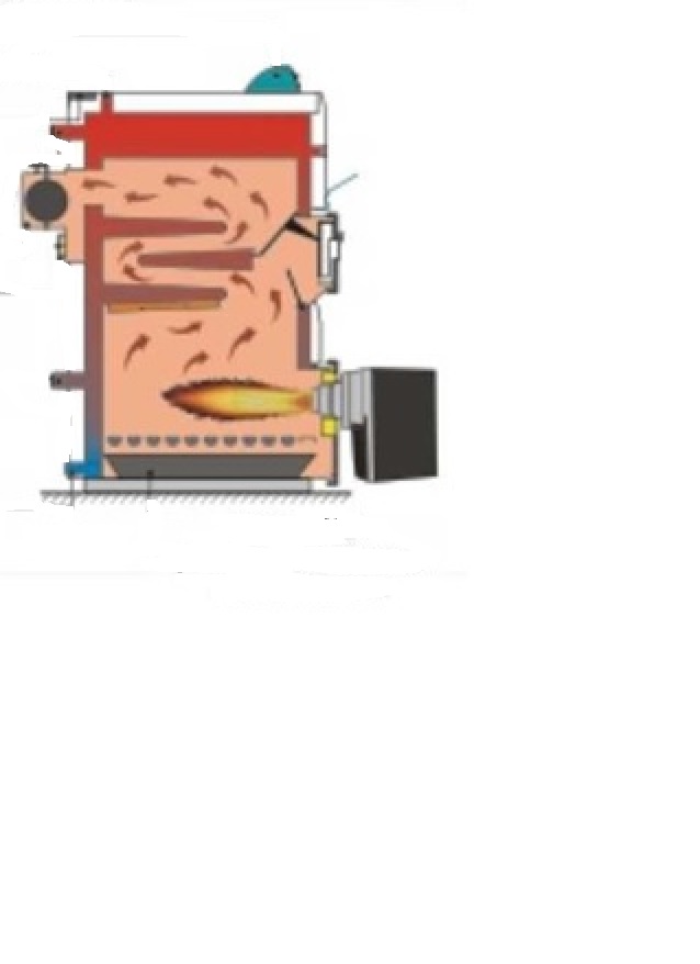

Има вариант да експериментирам с друг подход.. ( на снимката) но съм го сметнал че с него ще удъжа пътя на газовете с 60 - 65 см. и ще се ламинира потока в паразитният ход. Докато с моят турболизатор в вторият ход е с 95 см.. Тоест забавянето на газовете че се намали.. температурата на изходящите ще се дигне заради по бързото напускане на котела и КПД ще е надолу.

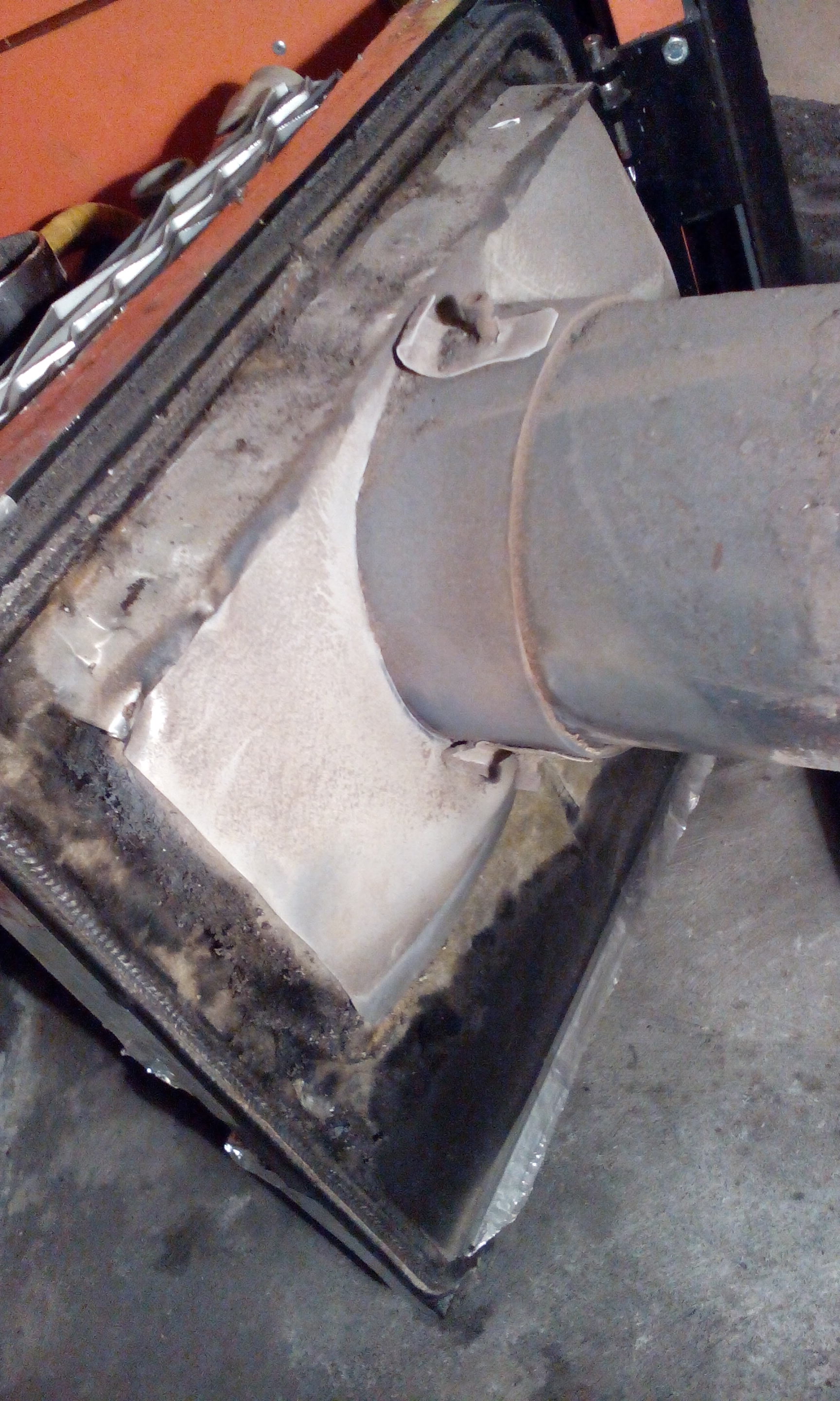

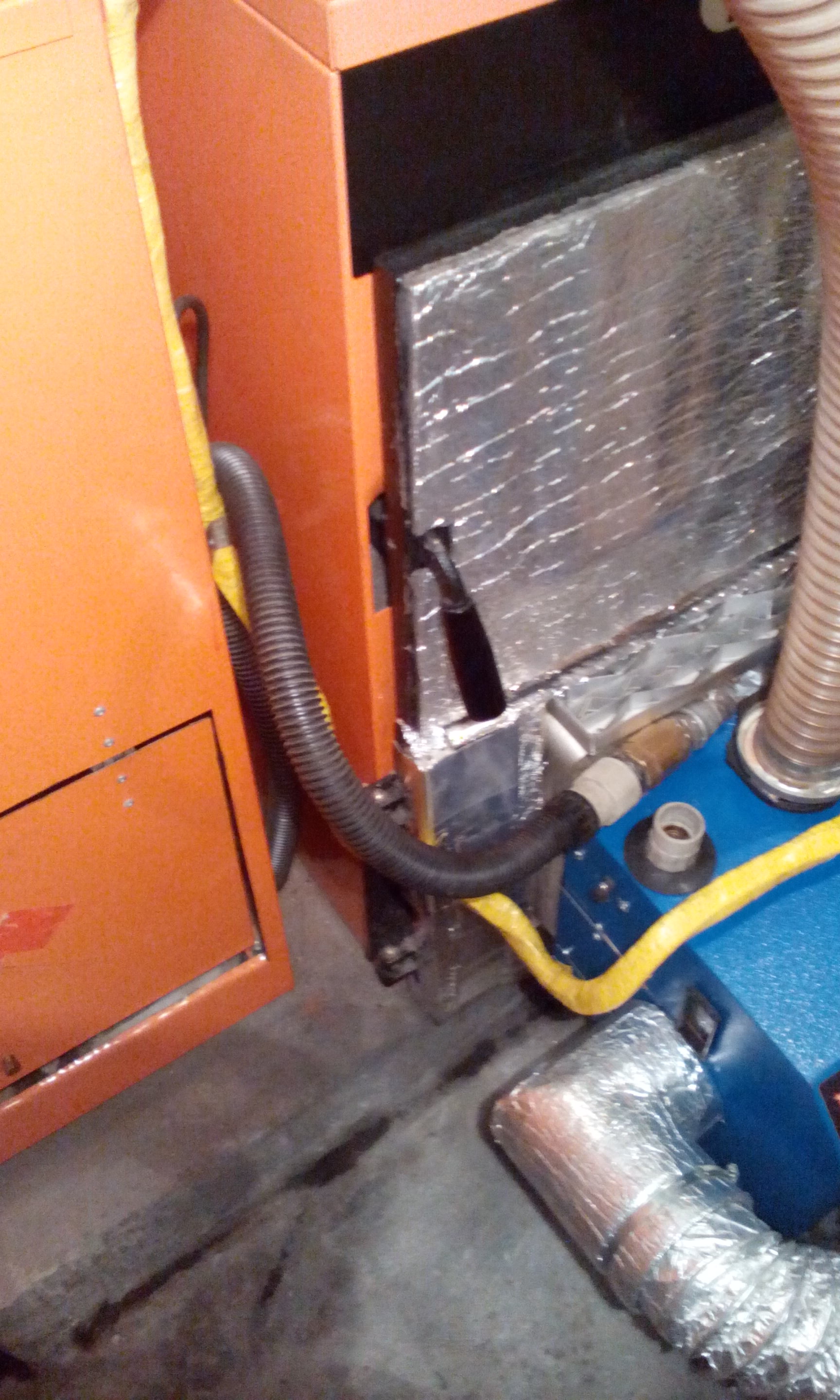

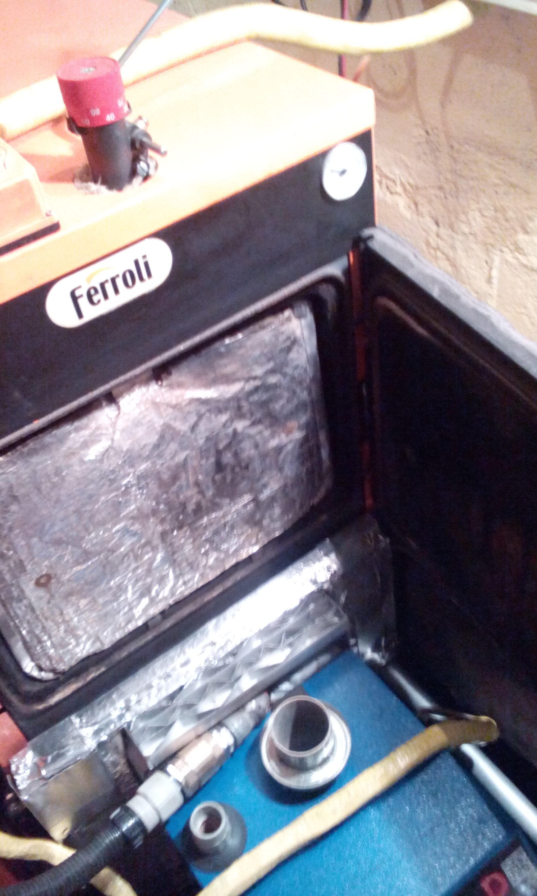

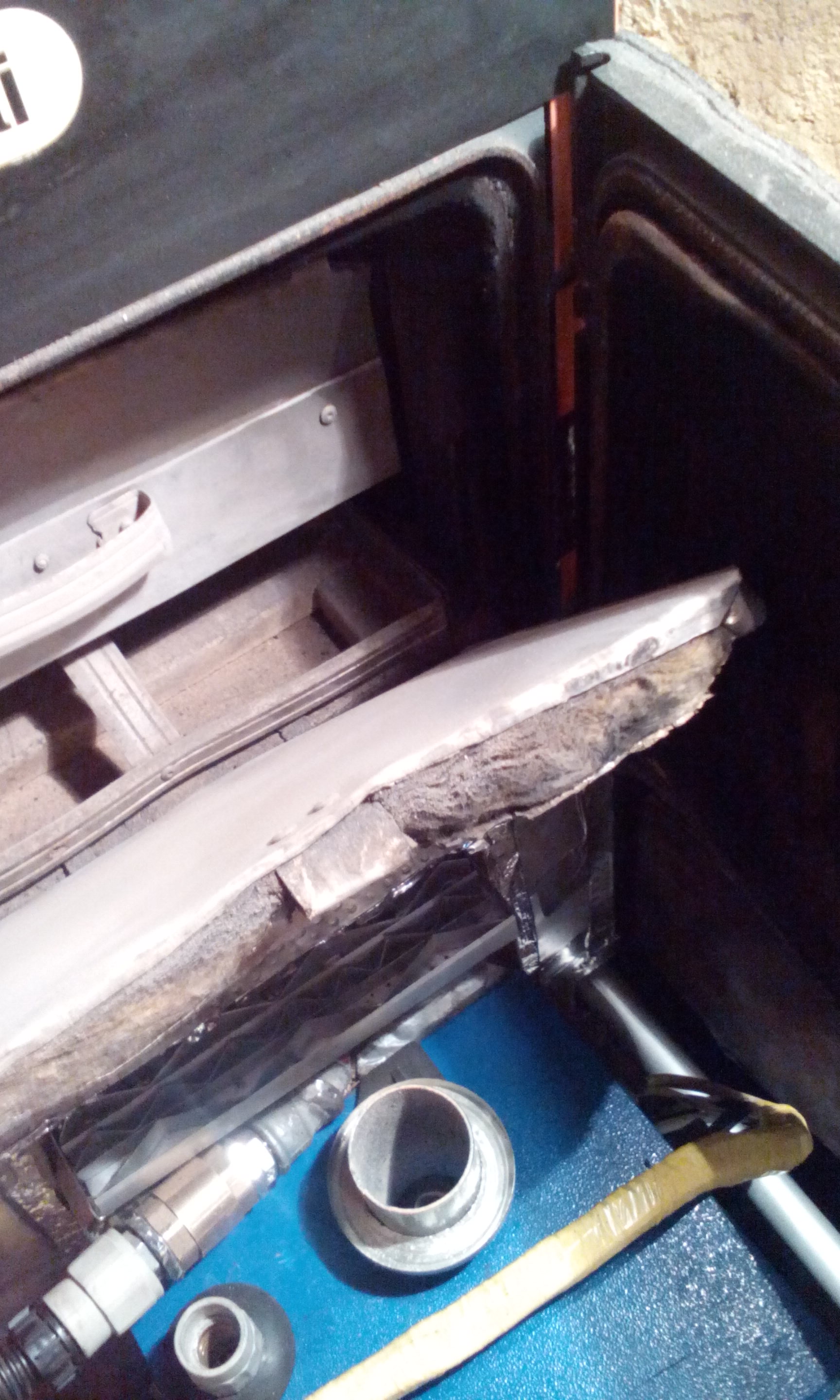

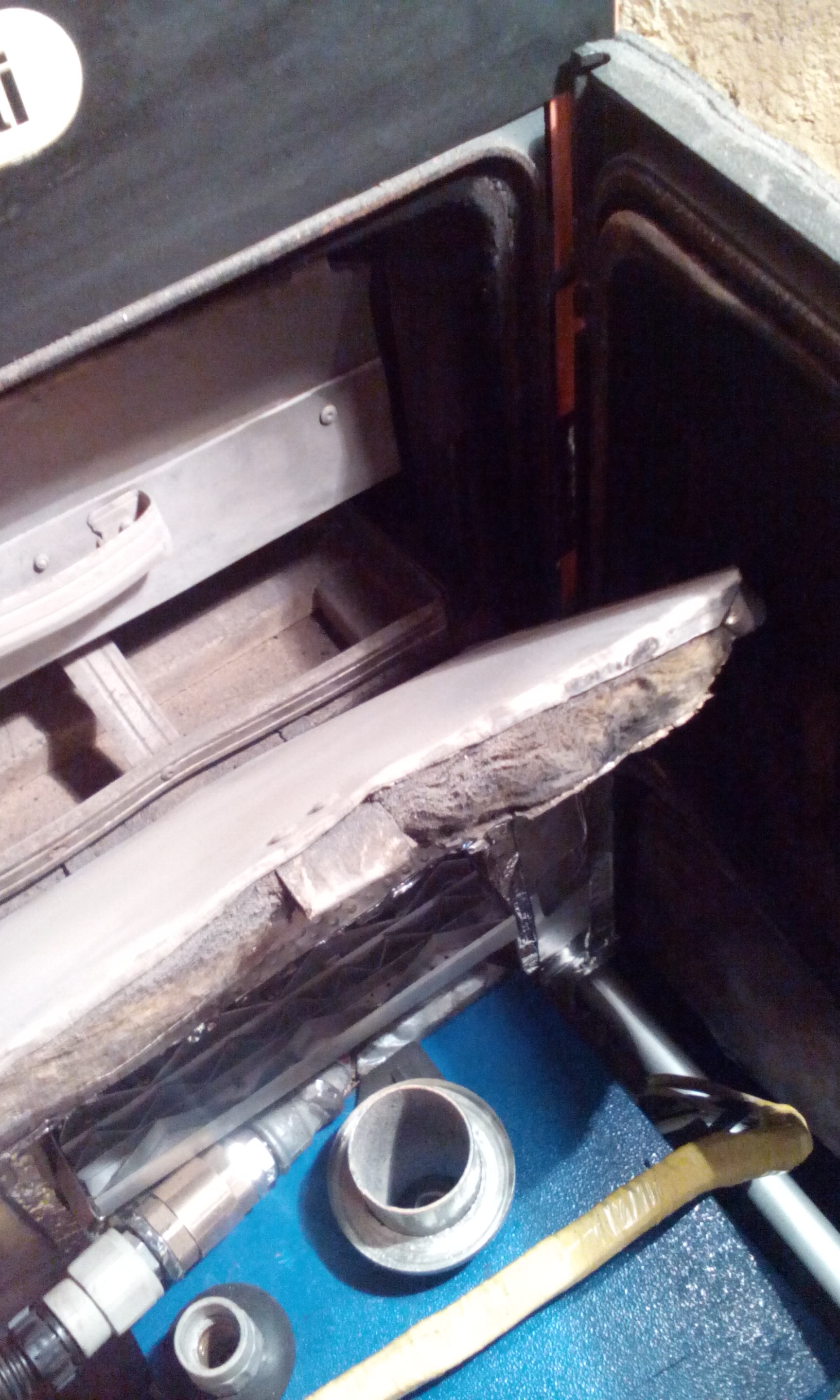

Разгледах ти снимките.. имам и една идея за теб която съм приложил при мен.. не съм снимал тези елементи но ще ме разбереш. Тази плоча която ти предпазва вратата от нагряване е поло -ефективна.
Аз съм направил от 0.5 мм алуминиева ламарина точен профил на отвора на вратата с съответните заобляния и с странична стена на профила. И от другата страна на тазо профил съм сложил изолираща вата от тази с алуминиево лице от едната страна 4 см . нещо като възглавничка дръжка от едната страна за да се вади лесно при почистване.. От същата вата и ламарина съм облицовал и долната врата около горелката. както и от вън на долната врата. Резултата е всичката топлина вътре.. напълно студени врати и стени на котела от вън. Иначе загубите от излъчване на котела не са за пренебрегване.. А в войната за максимум КПД това е сериозно перо... Ще снимам и ще ги кача и тези детайли от системата ми.
Ето снимах ги и ги добавям тук..
Evgeniy - майстор
Благодаря Боби. Това е интересно решение, даже ме изненадва, че алуминиевата ламарина е достатъчна.
