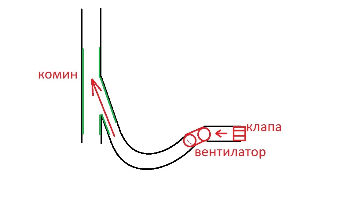

Здравейте! Моля за вашите коментари по идеята от картинката! Живея на последен етаж в 4-етажна кооперация. Над мен има подпокривно помещение (около 3м височина). Когато отварям вратичката на печката (уж е камина с водна риза) за да слагам дърва, а също и когато, макар и рядко, вятъра духа от една определена посока (май е юг) или е много силен, започва да връща. Идеята ми е следната: Майстор тенекеджия изработва У образен кюнец (зеленото), който да вградя в комина, там където късата част на "У"-то излиза от комина забивам метализирано гофре с корем, за да може ако евентуално се стича нещо надолу по комина да не влезе във вентилатора; накрая на гофрето слагам канален вентилатор; от другата страна на вентилатора слагам още едно парче тръба, на края на което слагам от тези клапи, които се отварят при по-висок напор, само дето в случая ще се отваря при засмукване, а не при духане :) . Отвеждам едно кабелче през малка дупка в тавана някъде до камината, и всеки път когато искам да сложа дърво или духа неподходящ вятър пускам вентилатора.
Въпросът ми е, дали по този начин въздушната струя от вентилатора ще увлича изгорелите газове от печката? Дали ще проработи това?

Тази конструкция може да заработи,трябва да се пробва. Опитай най-напред с пвц тръби на "сухо" и виж какъв вакуум ще създава такава система.

Няма ли да стане по-лошо. Тягата ще се разпределя между печката и вентилатора с клапата.

Колегата иска да импровизира вид дюза.Има логика в това,но.... ако някой не е специалист да каже предварително,трябва да се експериментира.
Благодаря за гениалната идея! Хич не се сетих да пробвам с други тръби. Предполагам, че с обикновено ПВЦ ф110 ще стане, колкото да добия представа. После ще пиша за резултата.

Само че тоя вентилатор дето ще го слагаш трябва да носи на жега а те май са по-скъпички ! Или поне ако ще е обикновен гледай да е метален че пластмасовия... :hot:

Колега,не си схванал както трябва идеята.Далече е от печката,даже е на друг етаж вентилатора и няма общо с жегата.
