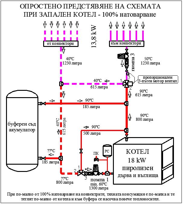

Здравейте, някои може ли да каже при затворено положение (неработещо) кои изход трява да е затворен на трипътен смесителен (сферичен) вентил поставен на големия (радиаторен) кръг ?
Трифон П.Трифонов
- Мнения: 22967
stojan83 написа:Здравейте, някои може ли да каже при затворено положение (неработещо) кои изход трява да е затворен на трипътен смесителен (сферичен) вентил поставен на големия (радиаторен) кръг ?Съмнявам се да е сферичен , но не трябва да има затворен вход ,а изхода е ясно ,че винаги е отворен.

Обикновено на вентила има означения
-А-входяща вода
-В-възвратна
-АВ-смесена
http://www.otoplenie.eu/php_pix/product ... 83441c.gif
На листовката към изделието има начините на монтаж.
Поправям се,не прочетох внимателно.
Затворен трябва да е входа-А ,но това зависи пак от начина на монтаж , защото има възможност да се обърне на 180 градуса.
Подаващата линия е затворена при така зададен въпрос.

А-от котела
Б-студена,от радиаторите
АБ-смесена,към радиаторите
На схемата означенията са 1,2,3 и се вижда кое от къде и на къде.
При напълно затворен вентил,помпата върти само радиаторния кръг, без да тегли вода от котела и буфера.

kalin72 написа:Аз казах само как е при мен, следвайки указанията за монтаж на трипътен ротационен смесителен винтил Honeywell V5433A1049Щом си доволен, значи е свързан и работи правилно.
А може би при мен е грешно монтиран? Доволен съм от работата му заедно със задвижката.
Само в по горния пост си объркал входовете и извода с означенията,опитвайки да обясниш на колегата.
https://products.ecc.emea.honeywell.com ... 1r0314.pdf
Аз ползвам същия,а инсталацията си я правих изцяло по схемата от темата Буфер.
