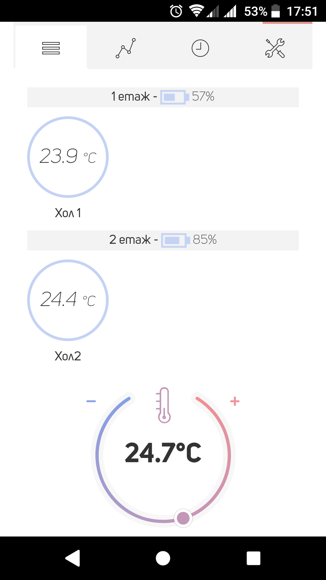

Виждам, че темата е на почти една година, но имам въпрос относно термостат. Бихте ли ми препоръчали стаен WIFI безжичен модулиращ такъв в ценови диапазон базиращ се на критерии приемливо съотношение цена/качество? Ще се регулира подово отопление на ТП, като в стаите има и положени тръби и конвектори (ако това има значение) ..

phantom_ - специалист
Аз ползвам Bboil prosmart е приложението. Можеш да му добавиш 4 или 5 датчика мисля и хистерзисите всичко се настройва. Можеш и много часови зони да сложиш. Около 140лв е. Минуса е че(няма устройство в къщи) не можеш да го контролираш без телефон или компютър.
Ето и изглед на датчиците.
шоп - майстор

B0t - специалист
вт окт 22, 2019 5:50 pmphantom_ написа:
Това не го знаех. Искаш да кажеш, че няма физическо устройство в стаята от което да можеш да променяш температурата или каквото там, и задължително трябва да използваш телефон или компютър за да го контролираш?

шоп - майстор
ср окт 23, 2019 9:25 amB0t написа:
вт окт 22, 2019 6:13 pmшоп написа:
Температурата във всяка стая се контролира изцяло от вградените в конвекторите терморегулатори.
А термостата в стаята контролира тези терморегулатори ли, или задвижките?
Вградения в конвектора терморегулатор управялва вентилатора.
B0t - специалист
ср окт 23, 2019 10:02 amшоп написа:
За конвектора разбирам, а как стои въпроса с термостат в стаята и подово отопление, какво контролира термостата за да регулира температурата в стаята?
шоп - майстор
При мен водата в системата е с ниски градуси (28-30-32 в най-лютия студ) и само с подово не мога да прегрея стаите.
Подовото участва с около 50-75% от отоплението, останалото се добавя от конвекторите и само с тях става контрола на температурата.
Термопомпата ми има външен температурен датчик и при нула външна подава 28гр вода
На всеки 5 градуса минус, качва водата в системата с 2 градуса.
Иначе по принцип конвекторния терморегулатор може да управява и зонална помпа, термозадвижка, магнет вентил или кран със задвижка за да управлява и подовото.
Аз ползвам Bboil prosmart е приложението. .... Минуса е че(няма устройство в къщи) не можеш да го контролираш без телефон или компютър.
Вече има нова разработка от Просмарт с тъч скрийн, наричат я "PS THERMO". Звъннах им! До две седмици щяла да е на пазар, цена още няма.
https://prosmartsystem.com/bg/ps-thermo
Така като го гледам е абсолютно същото(като функций) , само че има и досплей вече.
