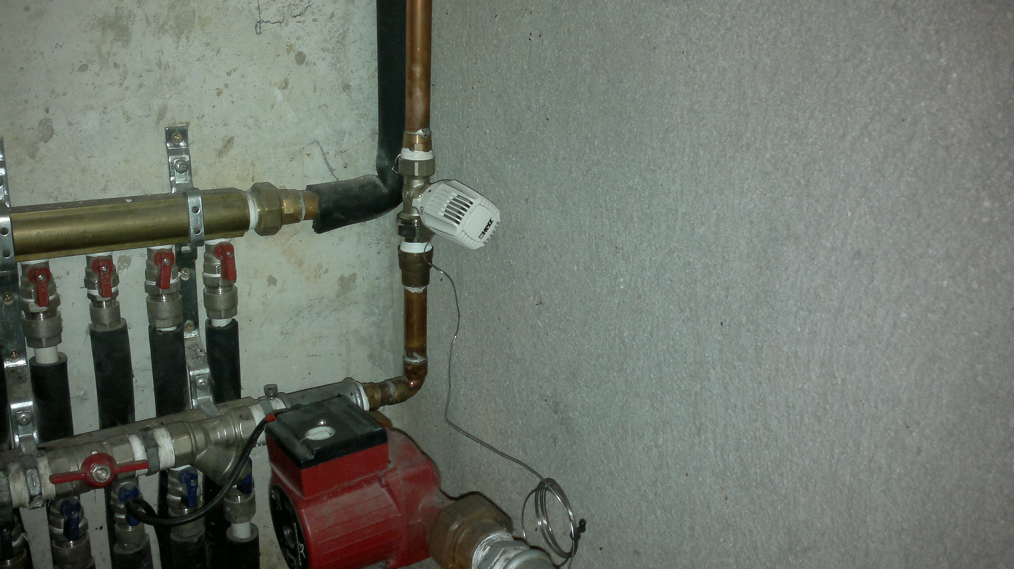

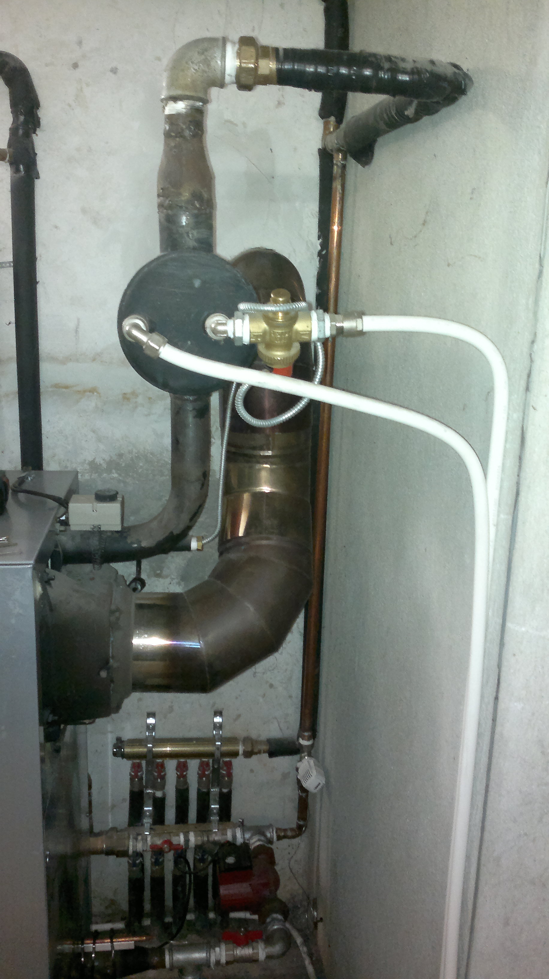

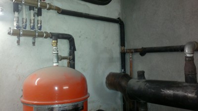

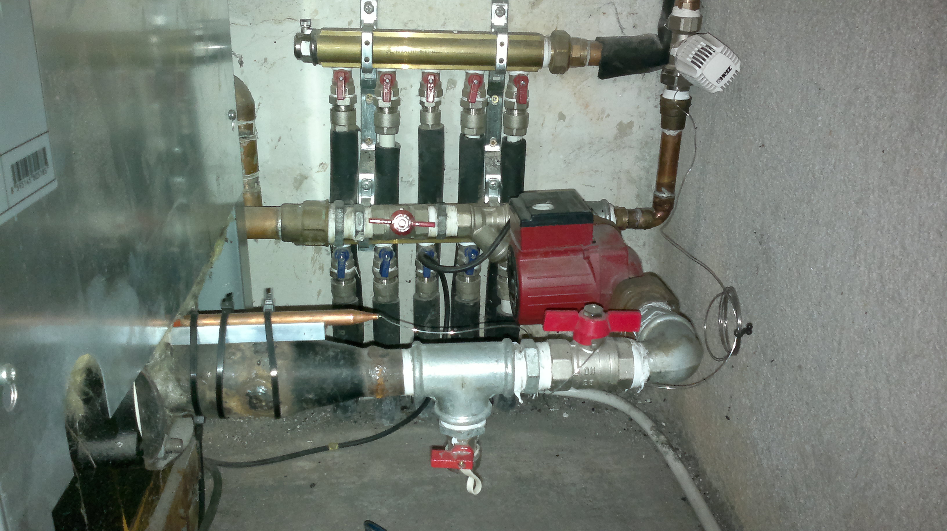

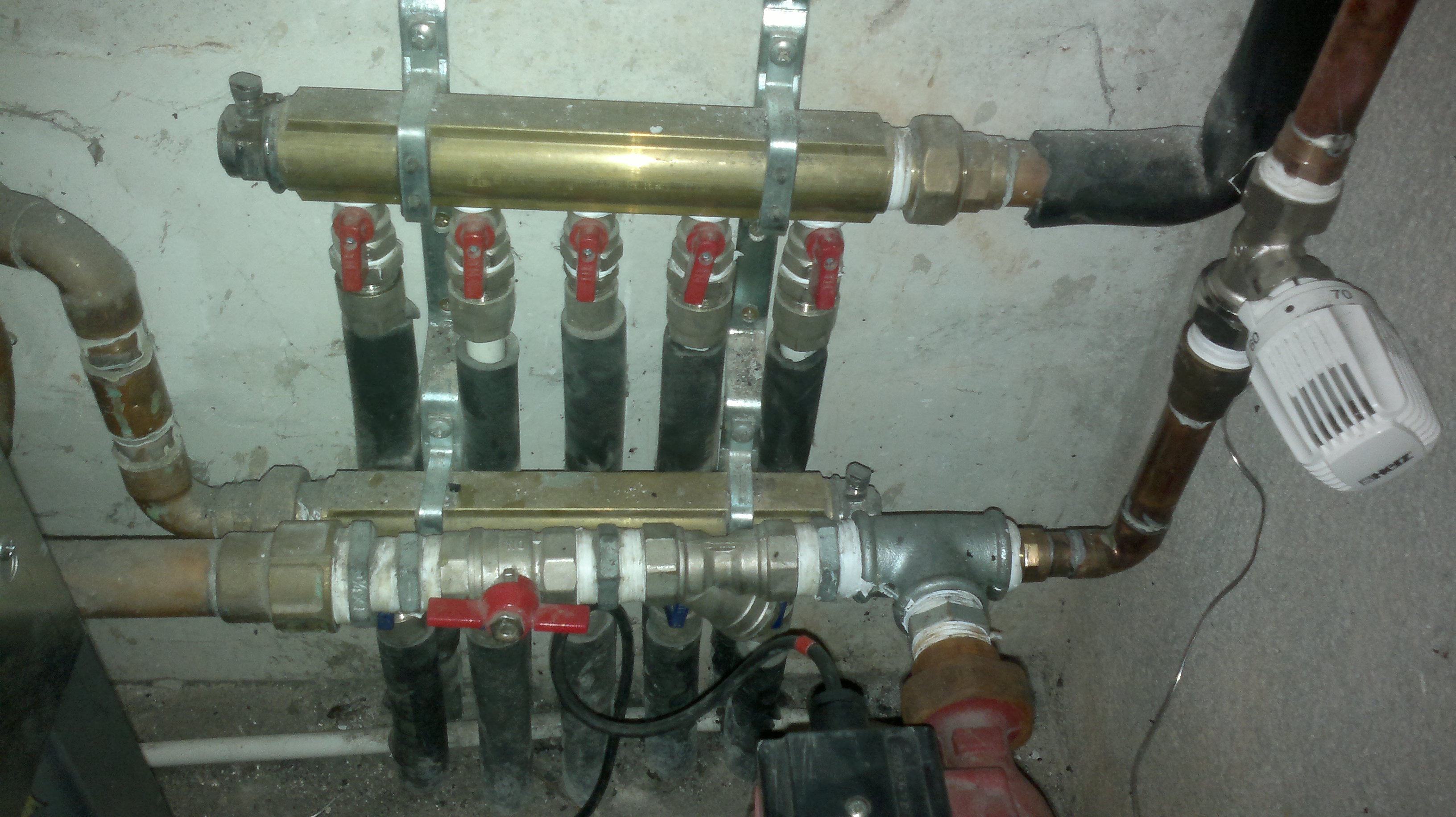

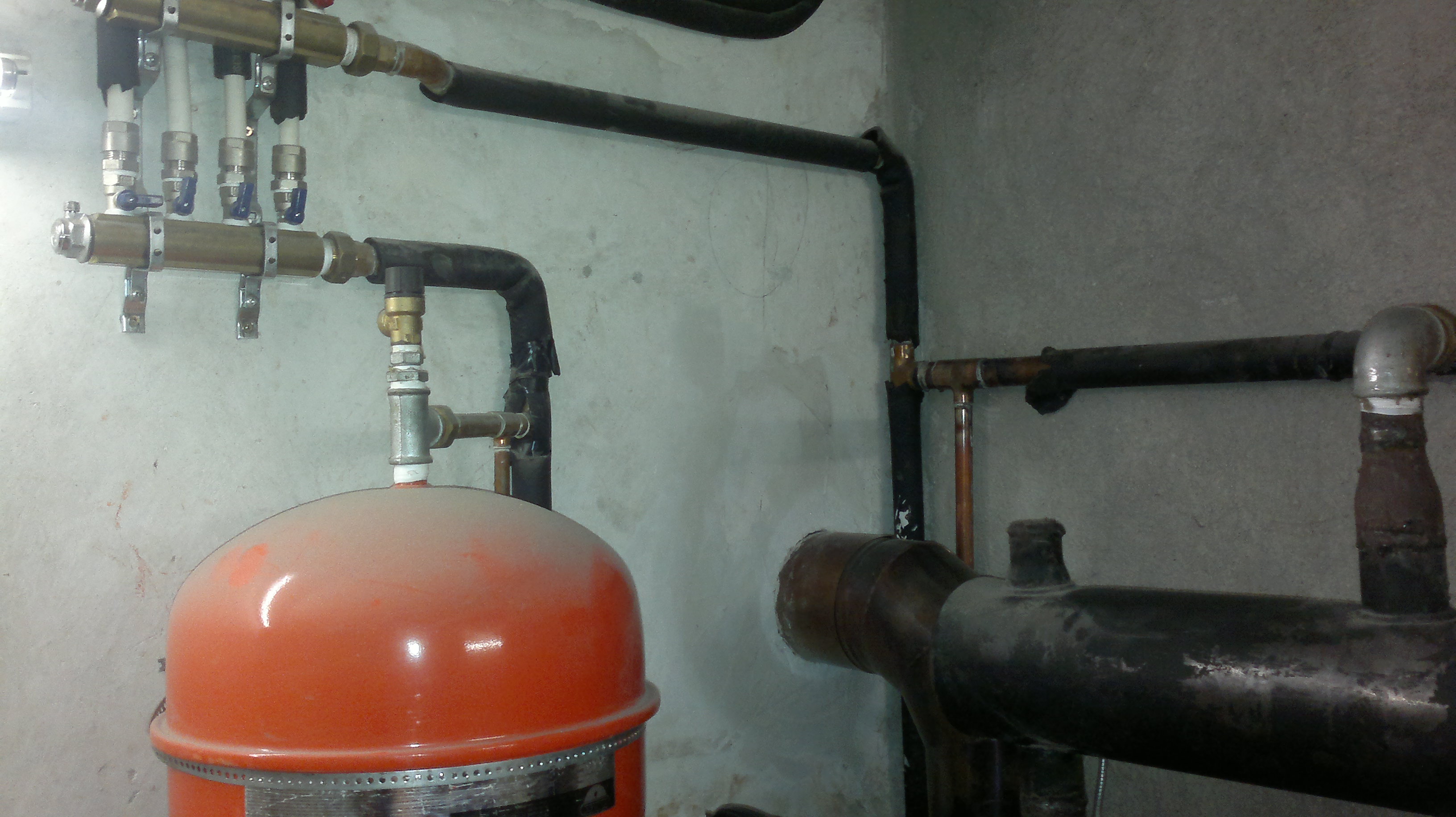

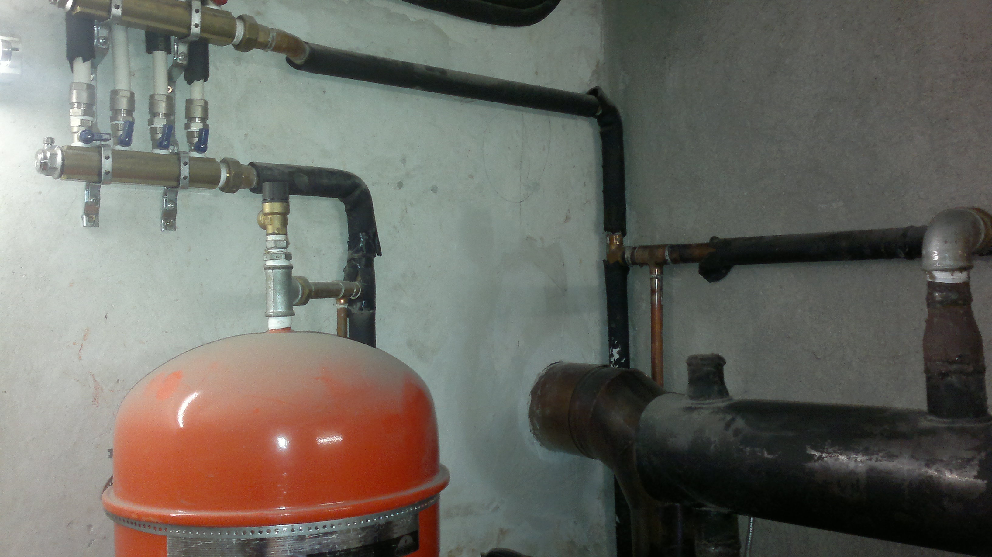

Извинявам се, че ще пооцапам с моя пост темата. Имайки в предвид, че обсъждате точно трипътни вентили, реших да си сложа такъв на моя котел (Виадрус У26) момчета вещи в занаята :))) както всички казват ми направиха следния 2ри кръг (снимките) с един термо-кран на herz с изнесен датчик на входящата вода. Понеже стандартният трипътен вентил можело да ми "скупи" системата....
Как мислите дали това нещо ще изиграе ролята на трипътният вентил или е малко безмисленно с оглед на това, че реално не се спира по никакъв начин пътя на топлата вода към радиаторите????
Мерси предварително....

Да, както е монтиран ще прави байпас на радиаторите, но не ги изключва на 100%.
Котела ще загрява по-бързо отпреди, но не и както без този байпас:
Зависи от хидравличното съпротивление на радиаторните кръгове. Ако е достатъчно голямо ще работи добре и така.
