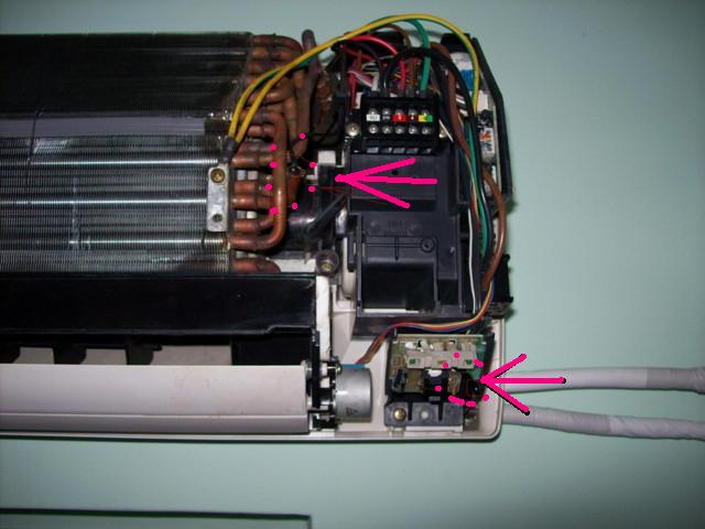

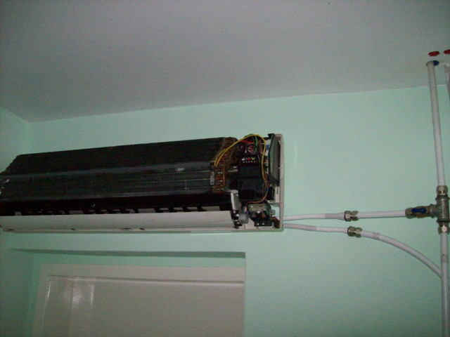

Ето как се справих за сега,тънката тръба я махнах и сложих 12-ка,до сега и с 6-цата нямаше проблем/на друго тяло/,а сега трябва да е още по добре.Дистанционното действа и когато е само на вентилатор и когато е на охлаждане,но не знам да ли ще действат датчиците които съм отбелязал на снимката.Как действат те по принцип към външното тяло не отива нищо?При включване и изключване от контакта си заработва както е било/ако се се наложи да му слагам допълнителен терморегулатор/.На едно друго тяло което е от преди се опитах да регулирам оборотите с това http://www.tpetrov.com/search.php?prod= ... 9E%D0%A0+6 но нещо не е в ред,регулират се но не са стабилни :?
Много добре,че вътрешното тръгва и не търси външно. Горния който си посочил е тръбен и няма отношение щом не ползваш външно. Другия не го виждам добре. Трябва да имаш въздушен които седи пред питата и се обдухва от засмукания въздух. Той е дето управлява мотора на турбината/оборотите. подава инфо на платката/ С колко кабела е мотора?
Не дават схемата на платката, но при някой става да се закачи въздушен датчик към потинциометъра и да управлява мотора при някакви зададени обороти-напрежение/ само за промнливотоковите мотори с три края./
