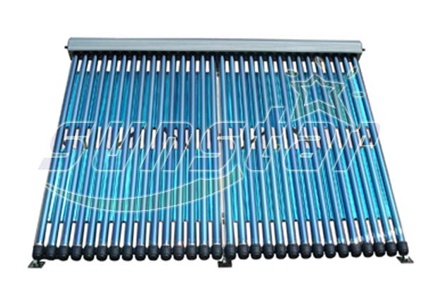

Здравейте. Предстои ми да правя водно подово с ламинат отгоре на около 120кв/м., захранвано с вакуумно тръбен соларен панел, който ще згрява водосъдържателя за подовото (панела е основно за затопляне на боилерите). Смятам да сложа 2см. фибран, Ф16 тръба с алуминиева вложка, 6-7 кръга, около 500 метра тръба
Ако нещо пропускам моля за помощ!? Благодаря предварително.

kuuuuuul написа:Кажи първо колко панела мислиш да сложиш?Панел съм купил 30 тръби Ф58 на 180см. по точно http://www.alibaba.com/product-gs/22165 ... image.html

Какво ще топли тоя панел?
vilhemovivi
- Мнения: 49
може но на екватора да топли подово.
