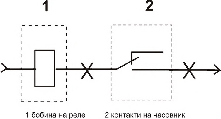

Може ли някой да ми каже оптимална схема на свързване на акумулираща печка Изгрев с часовник, имам предвид ползвайки контактора на самата печка. mter61@mail.ru
Johny
- Мнения: 2559
termit написа:Може ли някой да ми каже оптимална схема на свързване на акумулираща печка Изгрев с часовник, имам предвид ползвайки контактора на самата печка. mter61@mail.ruНяма оптимална, има просто схема. Прекъсваш захранването на контакрора, релето или кавото е монтирано, през контактите на часовника. С Х еотбелязано мястото на прекъсване. Не забравяй, че часовника трябва постоянно да е подключен към мрежата.
Sorry, това май не беше за тука, но надявам се, че не е голямо провинение.
