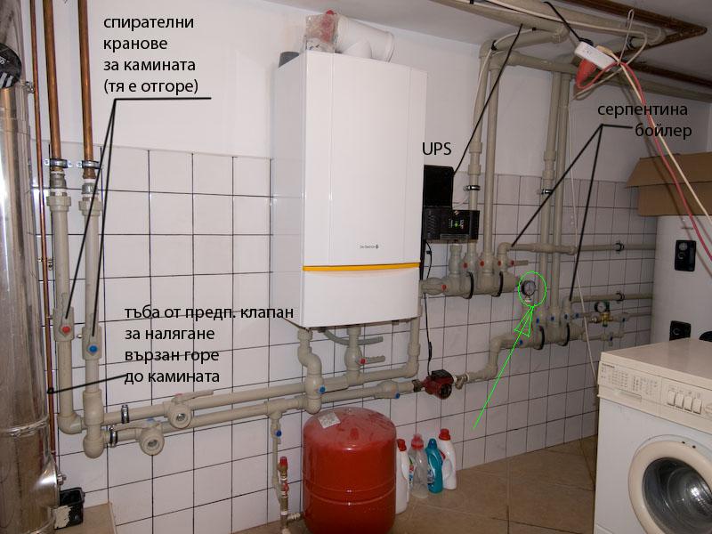

bad to the bone написа:
крана на предпазният клапан,не само че е излишен но и недопустим.
Ще го махна кранчето, мерси.
dalgia - специалист
Това което съм го обозначил със зелено комбиниран термометър и манометър ли е.Защото ако е така няма да ти мери верно температурата.
Датчика не се обтича от потока.
bad to the bone - специалист
Като ще махаш ,махни ги и двата крана...
2v6 - майстор
ivo-hd написа:
Ако предпазния клапан до разширителния съд е сложен с цел предпазване на самия разширителен съд, трябва да се махне само металното кранче. Крана към щранга не му пречи :idea:
Ако е сложен с цел дублиране на монтирания на изход на камината, трябва да се махнат всички кранове между него и камината :!:
gorgidanchev - специалист
Кранове на топлата...горещата слагат любители ...начинаещи.
montoya - майстор
Тука баце у тва мазе ако укараш жената ша гледа една седмица като теле у железница с тия над 20 крана къде има :-D
filmatoplo - майстор
Нищо не пипай по системата ,крановете нека да стоят .Въпроса е да не ги бара никой.
BULSPED - напреднал
Човече,сложи си предпазен клапан по температура,който изпуска водата ако надхвърли 95 градуса.Трябва да имаш и автоматична пълнака да допълва инсталацията ,за да не остава без вода в такива случаи.

filmatoplo написа:
Тази инструкция не върши работа, ако някой все пак ПИПНЕ...писал съм го вече. Ако пипането разбъзика работата на инсталацията, Моя метод АВТОМАТИЧНО ГАСИ ОГЪНЯ В КАМИНАТА, просто е, лесно е и не зависи дали системата е монтирана правилно или грешно. Може да понамокри в хола, ама няма да гръмне.
