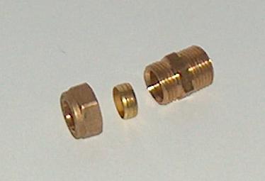

За две тръби в къщи според мен е най-удачно да се ползват адаптори без запояване и други специални инструменти. 2-3 лв бройката. Издържат и на налягане, и на температура, и на време :idea:
Разглобяем адаптор за медна тръба ф15 към 1/2"
filmatoplo - майстор
Тези фитинги са супер -особено за мен , качваш се на покрива и свързваш без да ти пречи лек вртър или леко росене от дъжд - колко съм псувал със спойките . И много са ми помагали при доставяне на допълнителни бойлери и панели към действаща система - дори и частично тръбите да имат още течност си работиш без проблем -със спойка за нищо на света не може така .

При тази разглобяема връзка прави ли се уплътнение с тефлонова лента или калчища или нещо друго?
Надяваш гайката пръстена на тръбата , вкарваш тръбата в адаптора и стягаш . Неще нито лента нито калчища - само на външната резба на прехода която ще завиваш на кранове,помпи и др арматура.

Тъй като тръбите са ми Ф12 такива "разглобяеми адаптори" не открих никъде. Намерих си фитинги от едната страна на спойка, от другата на женска резба 1/2''. В местата, където ще правя разглобяеми връзки ще използвам холендри. И тях съм ги закупил. В пакетчето на холендъра има клингеритово уплътнение. Сега да опиша казуса:
1 фитинг за тръба ф12 спойка- женска резба 1/2''
2 нипел 1/2''-1/2''
3 холендър 1/2'' с клингеритово уплътнение
След като при холендъра има уплътнение, не би ли трябвало да се прави уплътнение и при всички други резбови фитинги (в случая 1 и 2) и с обикновени калчища става ли или има и нещо друго?

Можеше с една медна редукция 12/15 мм да минеш на 15 мм,там вече ги има тези разглобяемите адаптори. И тези 12 мм ми се виждат нещо малки ...

За тръба ф12 можеше да ползваш адаптори за тръби размер 1/2" :idea:
