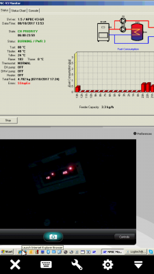

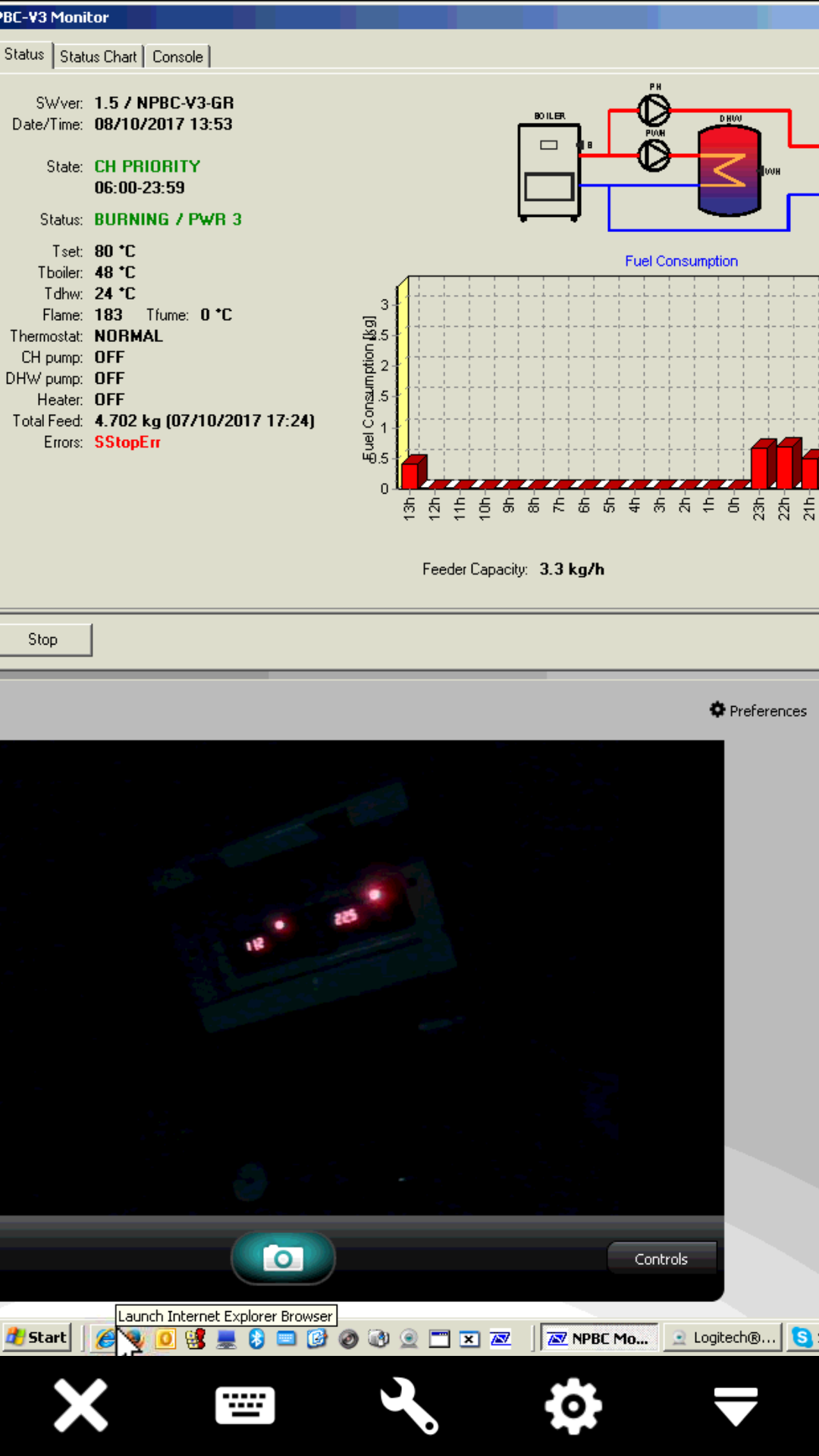

преди началото на сезона си ъпдейтнах фърмуеъра на РБ20 (с контрлер V3 съм) от 1.3/1.1 до 1.5/1.3 (вкл. бг меню);
горелката си работи, но забелязвам една нова "грешка" както и на дисплея на контролера/горелката, така и на мониторинг програмата, именно "SStopErr".
след като изчистя грешката от дисплея на горелката, след няколко секунди пак се появява и така си стои постоянно, а горелката си работи...
някой има ли идеи каква е тази грешка или трябва да питам натурела?
(прилагам скрийншот)
благодаря

ето това е в.1.5_1.3 за грейко рб20 с контролера V3, която ми изпратиха от натурела през август.
два файла от архива / зип с разширение .s19 трябва да се разопаковат върху компютъра;
след това, трябва да се отвори мониторинг програмата и да се кликне 2 пъти върху версията след SWver:ххххххх и да се посочат 2-та файла един по един
не е задължително да е последователен ъпдейта от непосредствено по -предна версия, също така, може да се върне и назад / сложи по-стара версия, от тази която е инсталирана в момента
ако горелката ти е още гаранционна, по-добре да говориш с инсталатора и той да го направи
ПС. виж също и предния ми пост за грешка SStopErr, въпреки, че горелката работи, може да е от (по-стара) версията на мониторинг програмата ми... не-знам (но излиза и на дисплея/контролера на горелката...)
