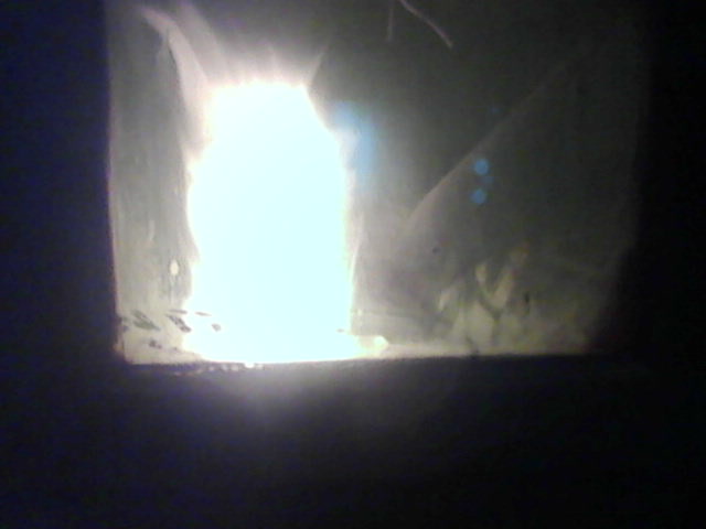

В смес със слънчогледовите прави голяма жарава. За да се охлади му трябват три пъти по 180 сек. Гасне 10 минути вместо 4. След като разровя пепелта пред малкия шнек, се образува такъв пламък на 8 киловата, че ако го снимам, телефонът на Термосиликат ще прегрее от поръчки - стига чак до "тавана" на котела. Но това е няма и една минута :) .

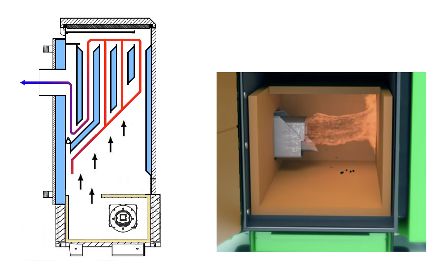

Ако не ти се занимава да смяташ, може да направиш нещо друго . Понеже съм ти приятел, направих проект за тунинг - истински Torch klass 5. Кутия, също като котела - зелена, слагаш я под него, дъното не е водна риза, може да се изреже. Ако помолиш Ганев, ще ти направи една, поставяш в нея по схемата долу шмиргелите.
Топлите газове посрещат водата на връщащата линия. Със сигурност ще работи по-добре с олио, с по-малко въздух и ще отлага по-малко пепел по стените на котела.

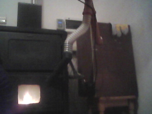

Нито една фирма не прави собствена разработка ,крадът или взимат франчайз ,малоумни са не могат да си направят камина за слънчоглед .Точно за 2 дена мога да я изработя - дори без чертеж ,и без ролетка .камоли да ползвам струг и шублер,ако пък имам плазма и цо .не се шегувам .Моята камина защо гори слънчогледови пелети .Така съм я измислил че ще е лесна за обслужване като калашник . виж как горят .
