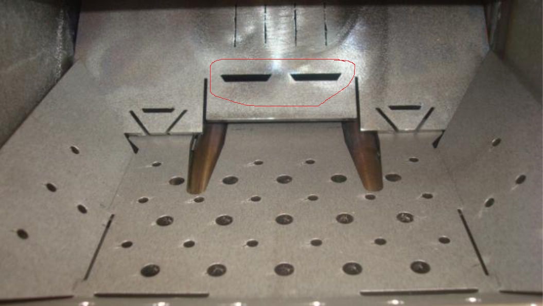

plastkomfort - специалист
При работа на 100% на горелката виждат ли се двата хоризонтални прореза или са закрити от пелети?
Не знам как трябва да бъде но според мен трябва да са отпушени :?
